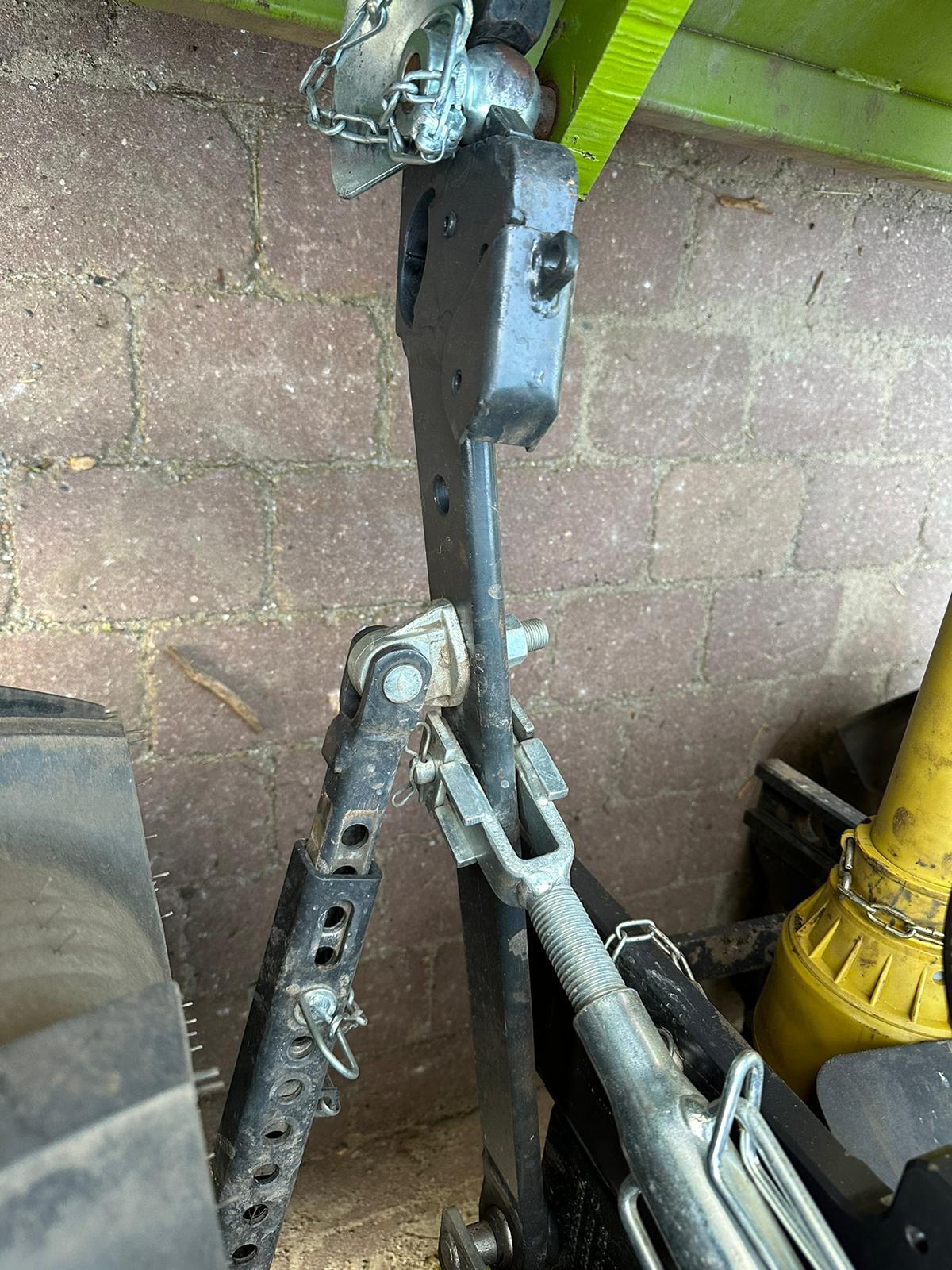

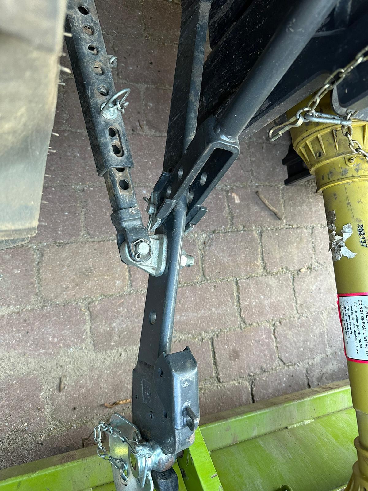

13. August 2023 um 13:41 Uhr #17824Moin!
Hier habe ich Fotos der Unterlenker. …
Passt gerade so, an den seitlichen Haltestangen finde ich auch keine Position für die Bolzen.
Ich glaube ich lasse mir komplett neue Unterlenker fertigen, und seitlich ganz normale Ketten mit entsprechendem Spanner. Wie bei meinem guten alten 4506.
Da kann Branson echt noch verbessern.
Munter bleiben

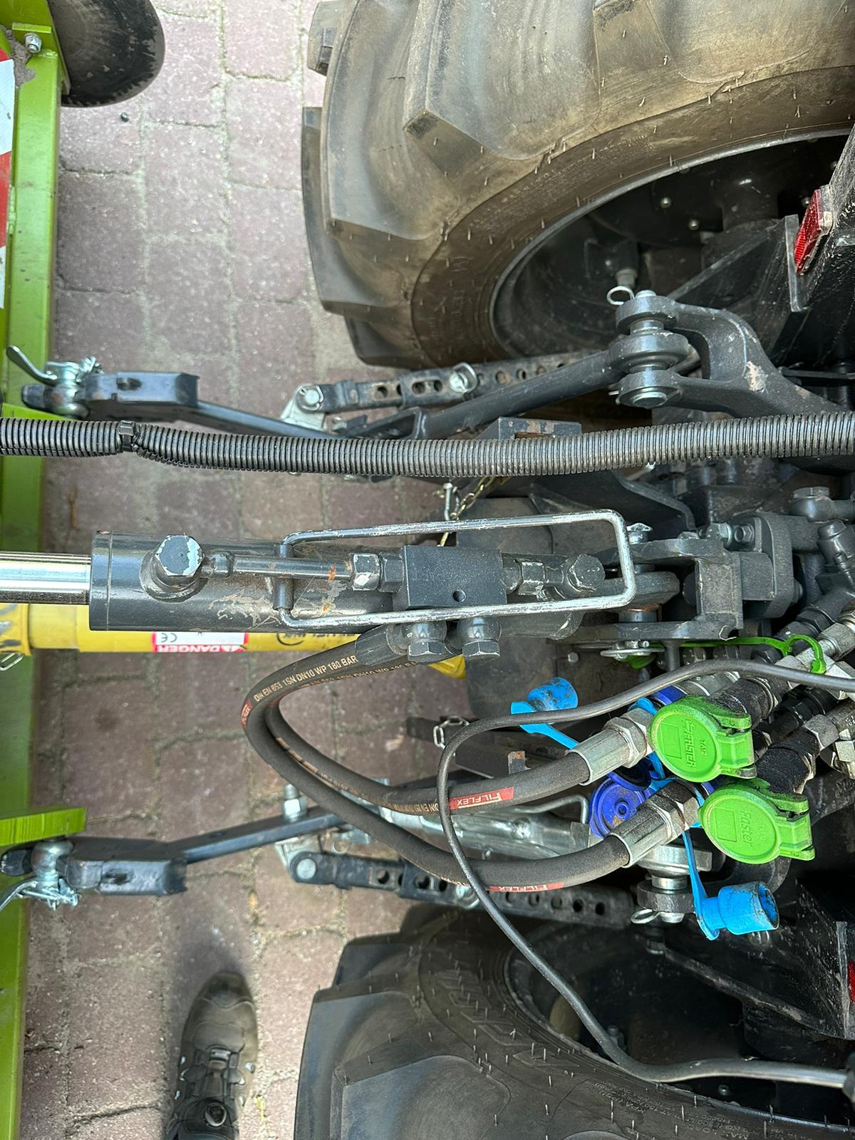

13. August 2023 um 22:23 Uhr #17840Ich habe bei meinem F50 andere Unterlenker vom Freundlichen bekommen die für schmalere Geräte sind. Kann gerne nochmal Bilder machen
16. August 2023 um 11:31 Uhr #17842Jap zeige dich mal her die neuen Unterlenker
