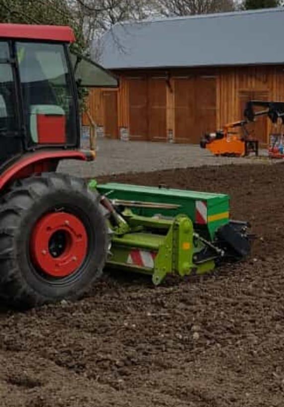

<p style=”text-align: left;”>Zunächst wünsche ich allen ein frohes und gesundes neues Jahr. Ich will als Neuling hier mal kurz Hallo sagen . Neben meinem Hanomag R16a Bj 1954 habe ich mir einen Helfer für alle a
nfallenden Arbeiten zugelegt. Es ist ein F50Chn. Wir beiden freunden uns gerade an. Bis auf das ungute Gefühl des scheinbar niedrigen Kipppunktes bin ich sehr zufrieden. Jetzt will ich mir 4x 50 KG Radgewichte für die Hinterräder besorgen …….wo habt ihr die bestellt? Ist ja ein stolzer Preis vor son bisschen Metall😎</p>
