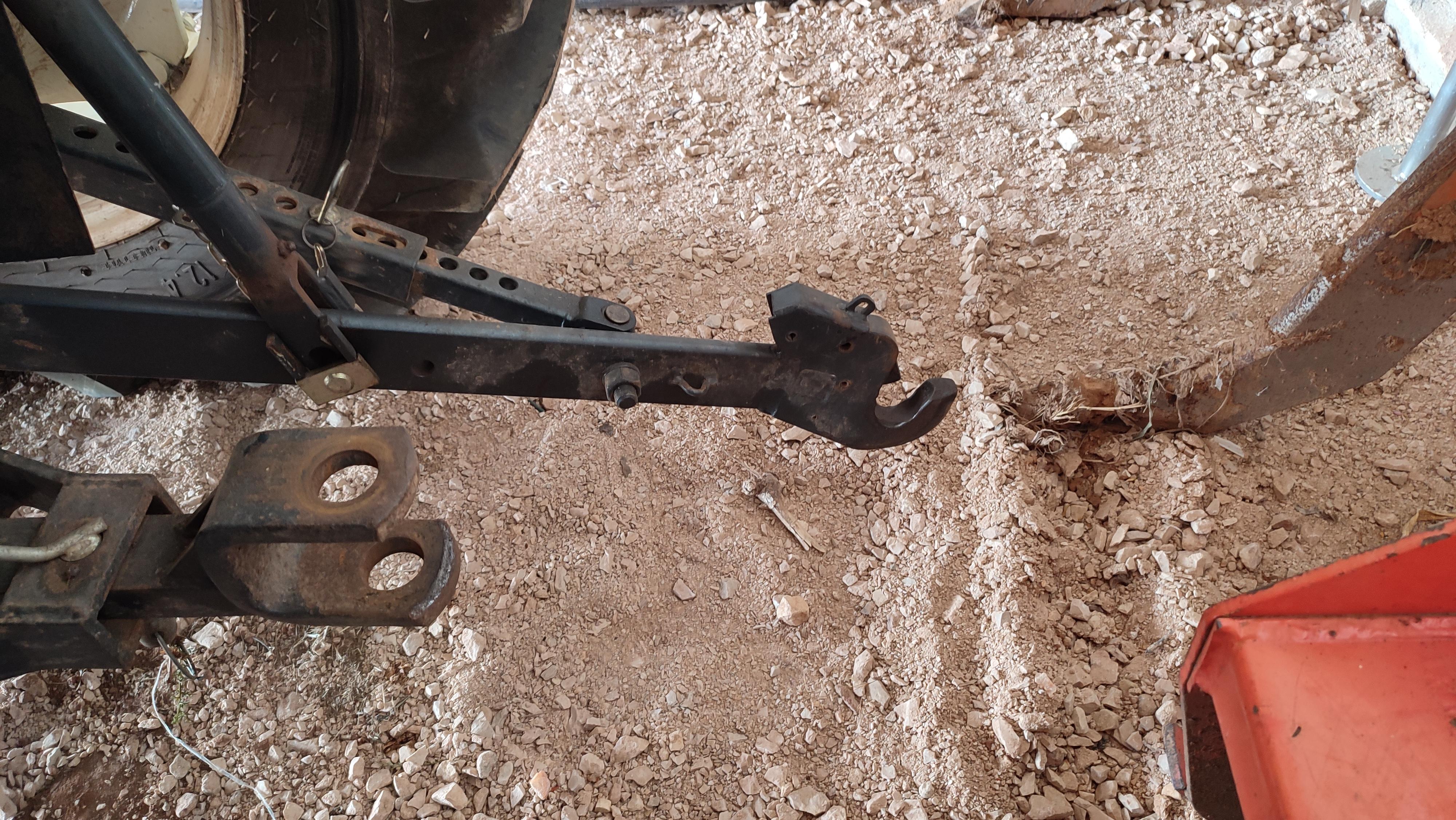

ich habe einen TYM F50Rn und bei der Auslieferung war ein Zugmaul an einer Stange dabei, welche ganz unten reingeschoben und mit einem Bolzen gesichert wird. Auf der Stange steht drauf, dass das Teil mit 500kg Stützlast und 3.500 kg Zuglast belastet werden kann. Jetzt habe ich gesehen, dass es für schwere Lasten extra einen Lagebock + Zugmaul gibt, die zusammen über 1.000 Euro kosten. Mein Anwendungsfall: alle paar Wochen einen alten Einachser mit Pferdemist 2-3 km weit fahren. Der Anhänger wird wohl kaum 1,5 Tonnen beladen wiegen.
Ist diese Kombination mit dem mitgelieferten Zugmaul wirklich problemlos machbar? Was sind die Vorteile des Zugmauls auf dem Lagerbock? “Nur” die Höhe, weil das mitgelieferte Zugmaul ziemlich tief sitzt?

10. Februar 2026 um 19:21 Uhr #21441Ich nehme an, das er ein Zugpendel hat und kein Zugmaul.
Das würde die geringere Stützlast erklären.
In ein Zugpendel könnte ich meinen Anhänger nicht spannen. Viel zu tief.

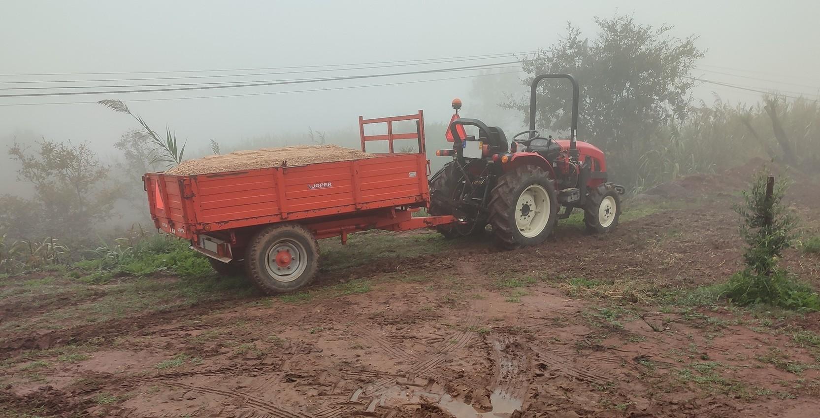

10. Februar 2026 um 20:32 Uhr #21445Hallo,
ich glaube nicht, dass Sie Probleme haben werden, den Anhänger zu ziehen.
Die Deichsel meines F36Rn ist für 800 kg vertikales Gewicht und 3500 kg Anhängelast ausgelegt.
Ich ziehe meinen 3 Tonnen schweren JOPER-Anhänger voll beladen ohne Probleme. Auf diesem Bild sind es fast 3,5 Tonnen.
10. Februar 2026 um 20:38 Uhr #21446Perfekt, das sieht gut aus. Vielen Dank!

Klaus12. Februar 2026 um 11:13 Uhr #21448Zugpendel sind (im Regelfall) nicht zugelassen (Es sei denn es hast eine Bauartgenehmigung – sehr unwahrscheinlich)
https://www.dlg.org/fileadmin/downloads/Merkblaetter/dlg-merkblatt_387.pdf
Seite 19 fürs Zugpendel.
Bei meinem F47Hn war es nicht zugelassen, daher hab ich mir den “teuren” Lagerbock mit Zugmaul und PKW Kugelkopf dazu gekauft, so dass man auf der Straße rechtlich abgesichert ist.
Nur auf em Acker ohne Straßen zu befahren wäre das egal, auf der Straße kann das gerne mal zu Problemen mit dem Gesetz führen.

15. Februar 2026 um 11:01 Uhr #21452Moin.
Mein Zugpendel hat eine e-Nr. aufgeklebt oder genietet. Die Plakette befindet sich auf dem Pendel, nicht sichtbar, da innerhalb des Tauchrohr. Einfach mal ausbauen und lesen. Die Werte passen zur zugelassenen Anhängelast oder umgekehrt. Somit ist eine legale Verwendung gegeben.
Im oben genannten *.pdf wird für Transportanhänger abgeraten, aber bei Arbeitsgeräten eine gute Eignung erwähnt. Abgeraten aus Komfort- und Beweglichkeitsgründen…
Zugpendel gibt es schon weit aus länger als andere Varianten.
