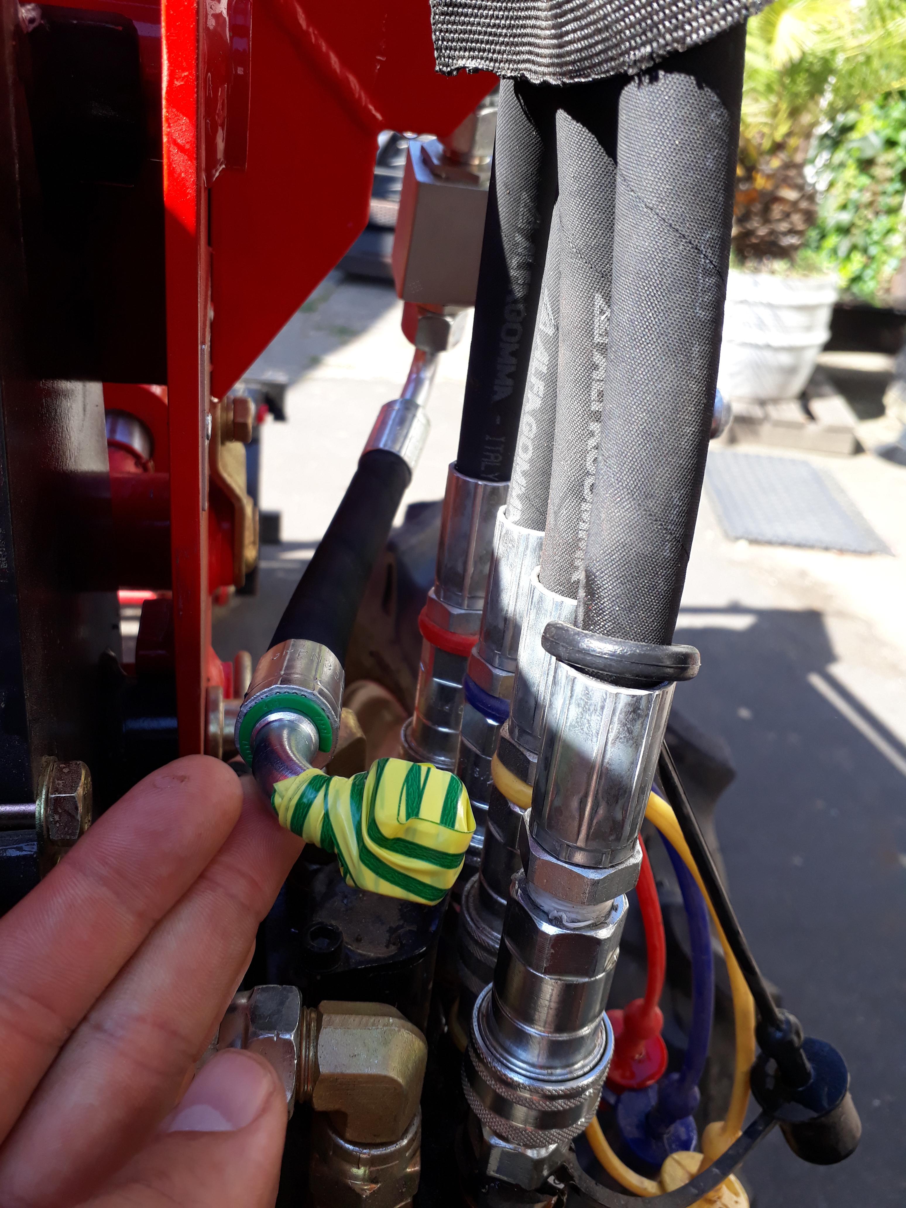

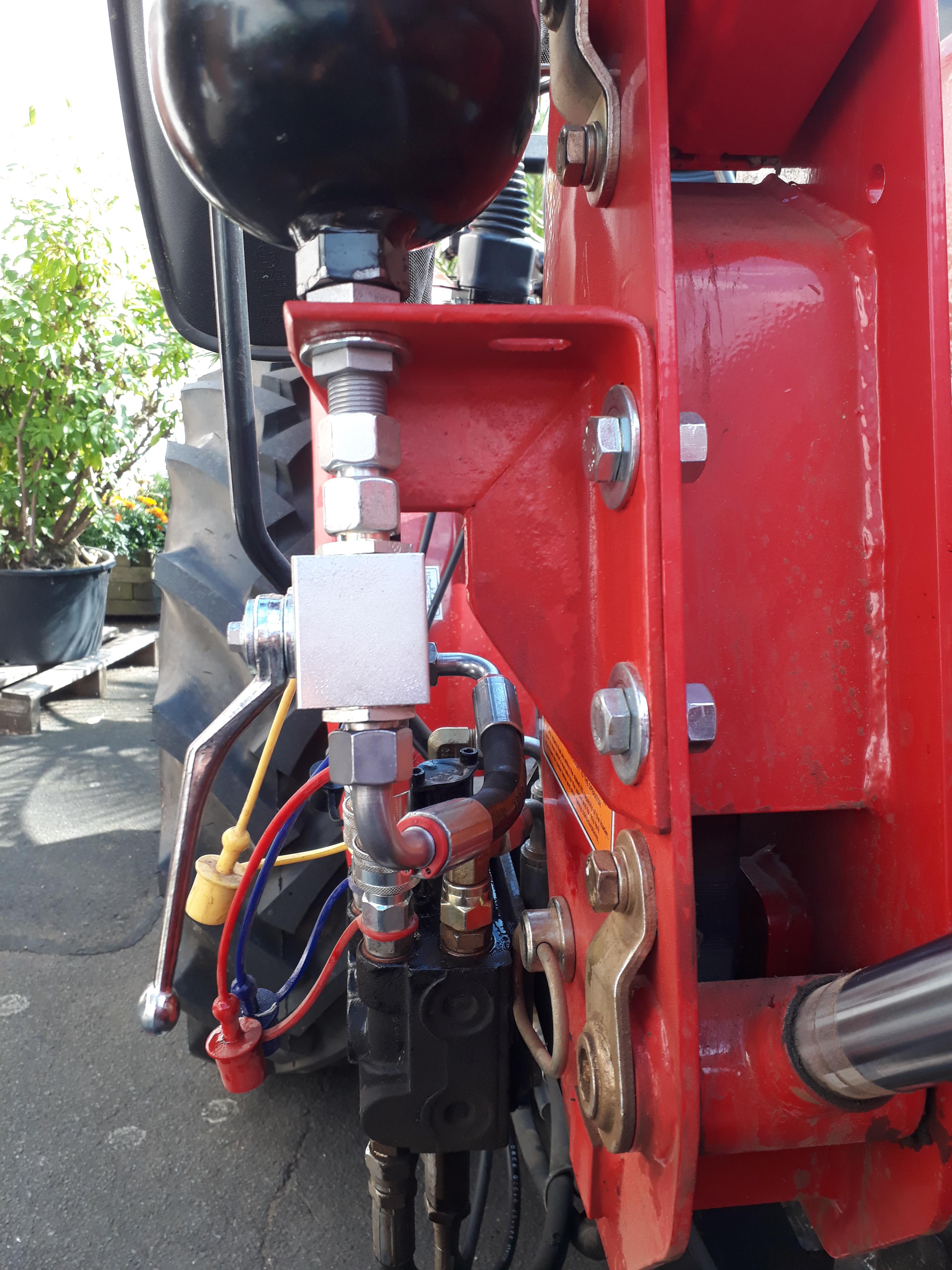

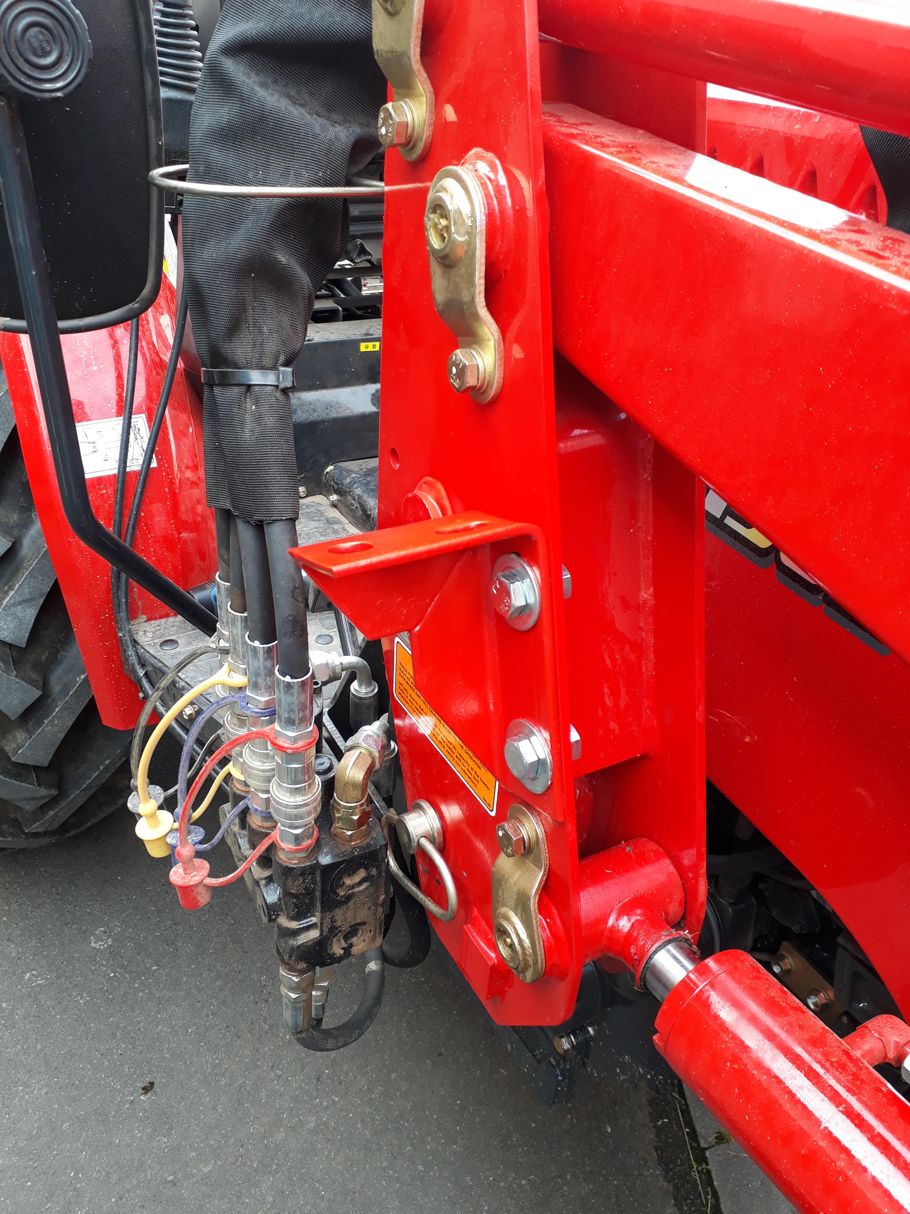

      Natürlich ist der neue Kugelhahn noch nicht gekommen… Hab aber den Winkel schon mal montiert.
      Im übrigen passt feuerrot nicht optimal.  Verkehrsrot kommt schon näher. Am idealsten war eine Schicht Ral3000 feuerrot und dann leicht Ral3020 Verkehrsrot drüber,  das passt ganz gut

        Hallo @in-stinkt , wäre der Platz direkt unter der FL-Schwinge und dem Hydraulikzylinder nicht auch sehr gut geeignet? Wäre die Blase gut geschützt.
        #2661
          Gibt viele gute Plätze, hab auch lang hin und her überlegt..  aber mir war wichtig das ich den Kugelhahn vom Fahrer Platz aus bedienen kann. Hier kann ich es zumindest wenn ich mich nach vorne lehne. Unter dem Dämpfer wird von oben bestimmt schwierig

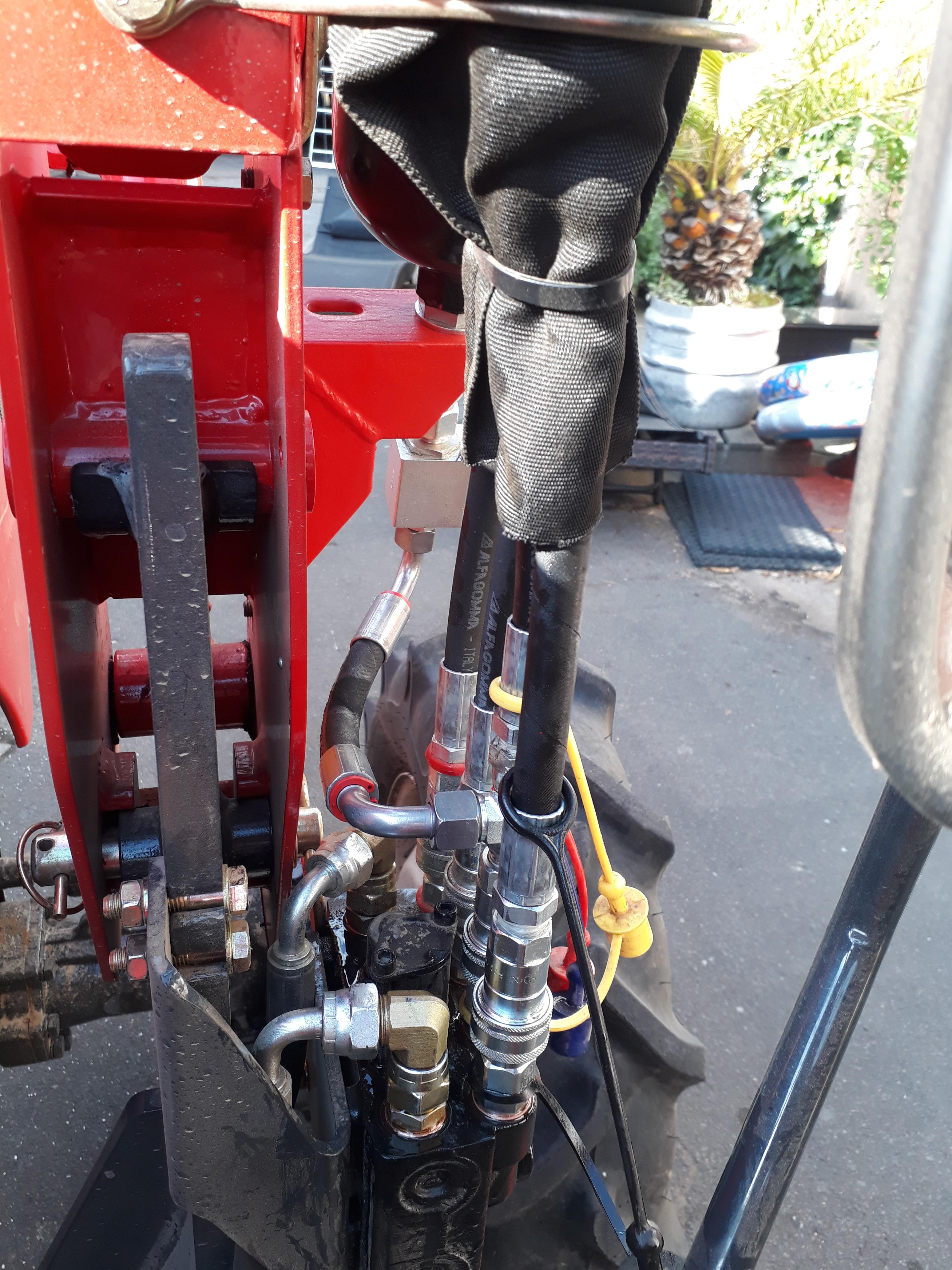

            Gestern nach der Arbeit zum Hydraulikspezi gefahren, passenden Schlauch pressen lassen, komm zurück – Schlauch länge und Position alles super, schraub die Kupplung für die Hebenseite am FL ab, will das T-Stück einbauen und siehe da, passt nicht…
            Auf den ganzen Schläuchen stht DN10 12L und am Ende sinds 3/8″ Kupplungen…
            gleich noch mal zum Hydrauliker – Feierabend – aaaaaaaarg!!!
            Also heute wieder hin… Mal schauen ob die ein T-Stück mit 1x 3/8 male, 1x 3/8 female und 1x M18 male haben, ansonsten 3/8 T-Stück komplett und nen neuen Schlauch pressen lassen einmal mit M18 und 1x mit 3/8 und fertig… Immer dieser zöllige Kram, gerade bei Hydraulik ist das ein reinstes “Adapterfest”…
            Der Rest hängt schon montiert in Position und warten nur drauf unter Druck gesetzt zu werden…

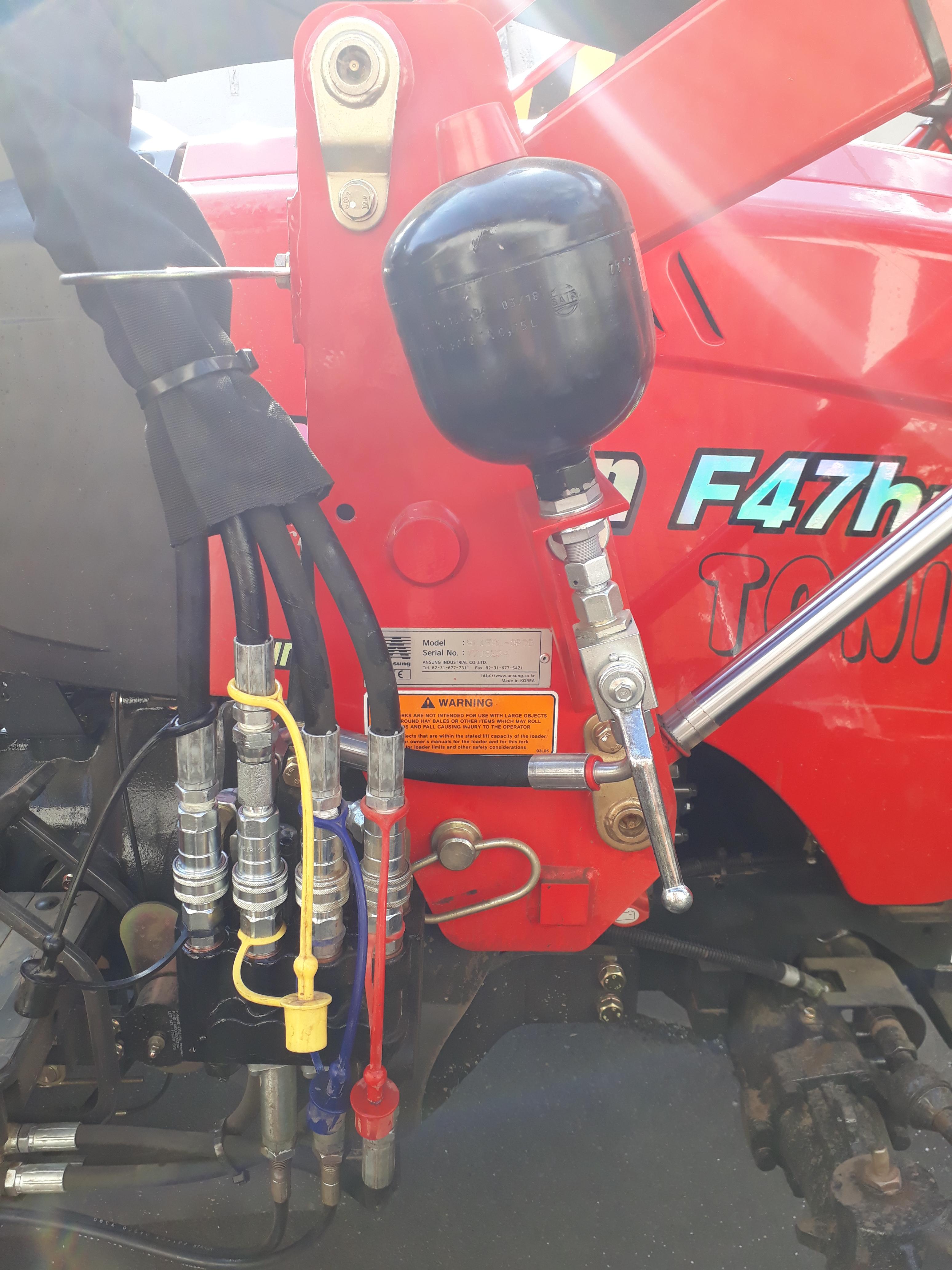

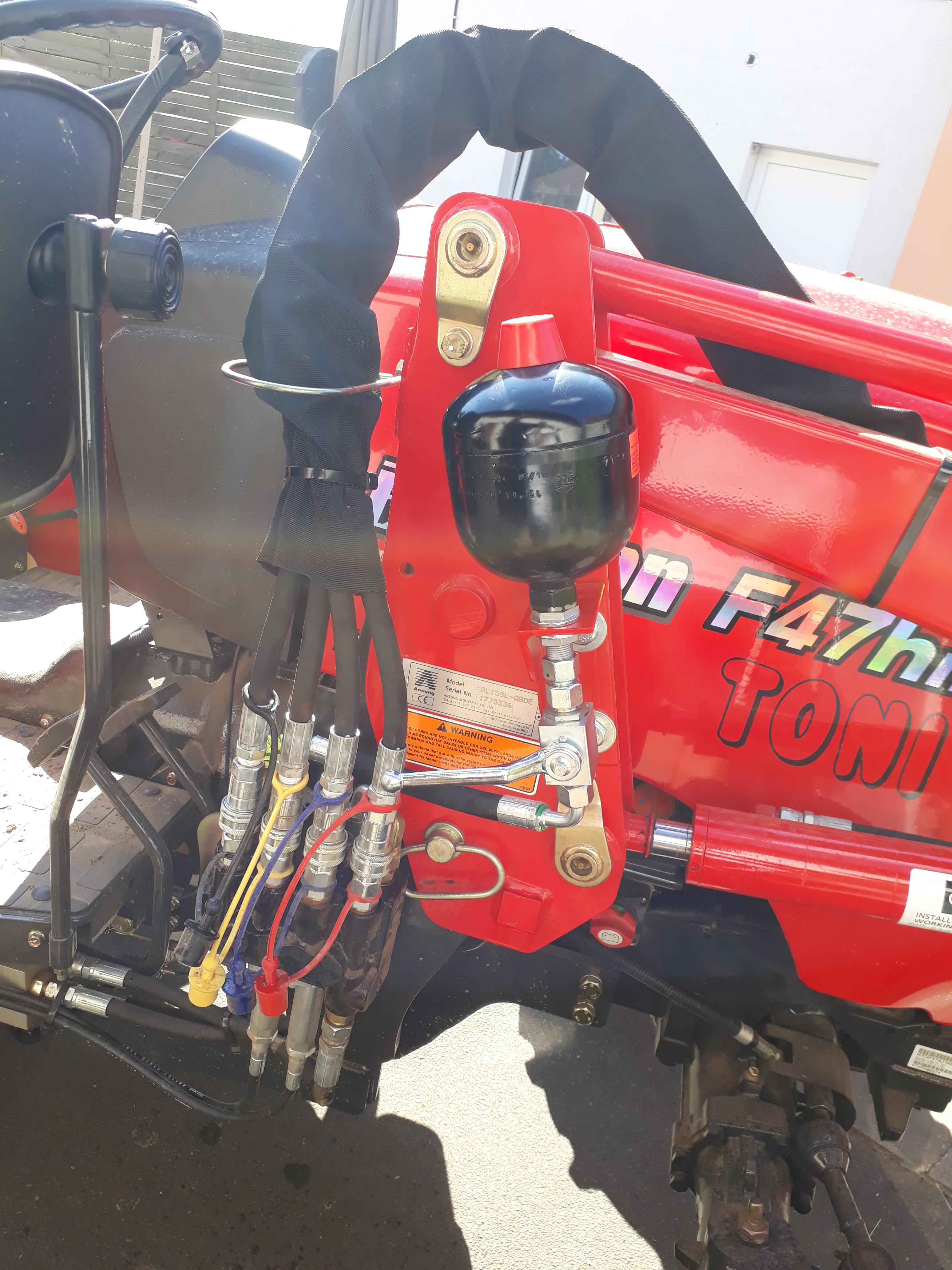

                  Ich hab ihn vorhin eingebaut und mir nicht nehmen lassen gleich ne Runde zu düsen…
                  DER HAMMER!
                  ZUm ersten mal im C Gang das Gaspedal voll durchgetreten gelassen. Man merkt richtig wie der Traktor wackelt, aber die Schaufel blieb in ihrer Position “schweben”.
                  Für die ca. 100-120€ je nach Einbauposition kann ich das nur empfehlen!
                  Muss mal ohne SChaufel fahren, dasss hab ich auf die Schnelle noch nciht gemacht.
                  BIlder kommen gleich 😉
                  Der einzige Nachteil bei der EInbauposition, ich muss aufstehn und mich bissl nach vorne Strecken um das Ventil zu schließen/öffnen, aber das muss ich ja nur bei Straßenfahrten machen.
                  Die 30bar Vorspannung scheinen gut zu passen. In oberster Stellung das Ventil geöffnet, ist die SChuafel nciht gleich ein Stück runter gerutscht. Ic hberichte weiter 😉

                        Verwendete Materialien:
                        Kramp 0.75l Membranspeicher 1/2 Zoll
                        1/2 Zoll auf 12N (M18) Schottanschluss m/m
                        12N auf 12N Adapter f/f
                        Handventil 12N m/m
                        Hydraulikschlauch mit 230mm Länge,
                        1x 12N DKOL 90Grad Anschluss
                        Und
                        1x 3/8 Zoll DKOL 90Grad Anschluss
                        90 Grad zu einander verdreht
                        3/8 Zoll T-Stück (nennt sich L-Stück da die L Form drehbar ist)
                        mit 2x male und 1x female
                        Eine Eigenbau Halterung aus 40x40mm Winkeleisen mit passenden Schrauben
                        Lackspray
                        Und ne kleine Pipette zum fluten der Leitungen.

                              Heute wurde die Blase mit 30 bar gefüllt und angeschlossen.
                              Funktioniert einwandfrei. Gesamtkosten 153€, das geht noch.
