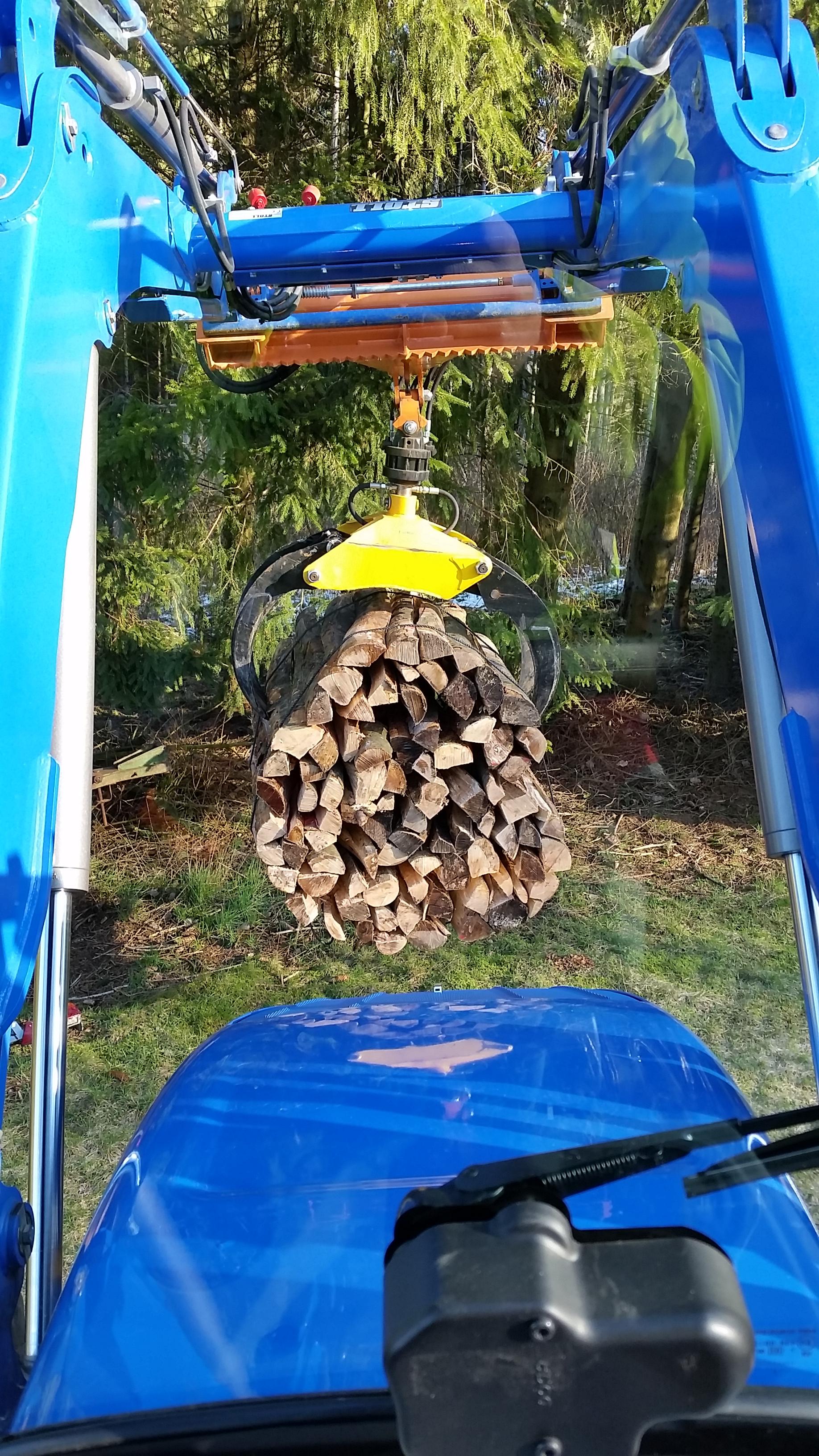

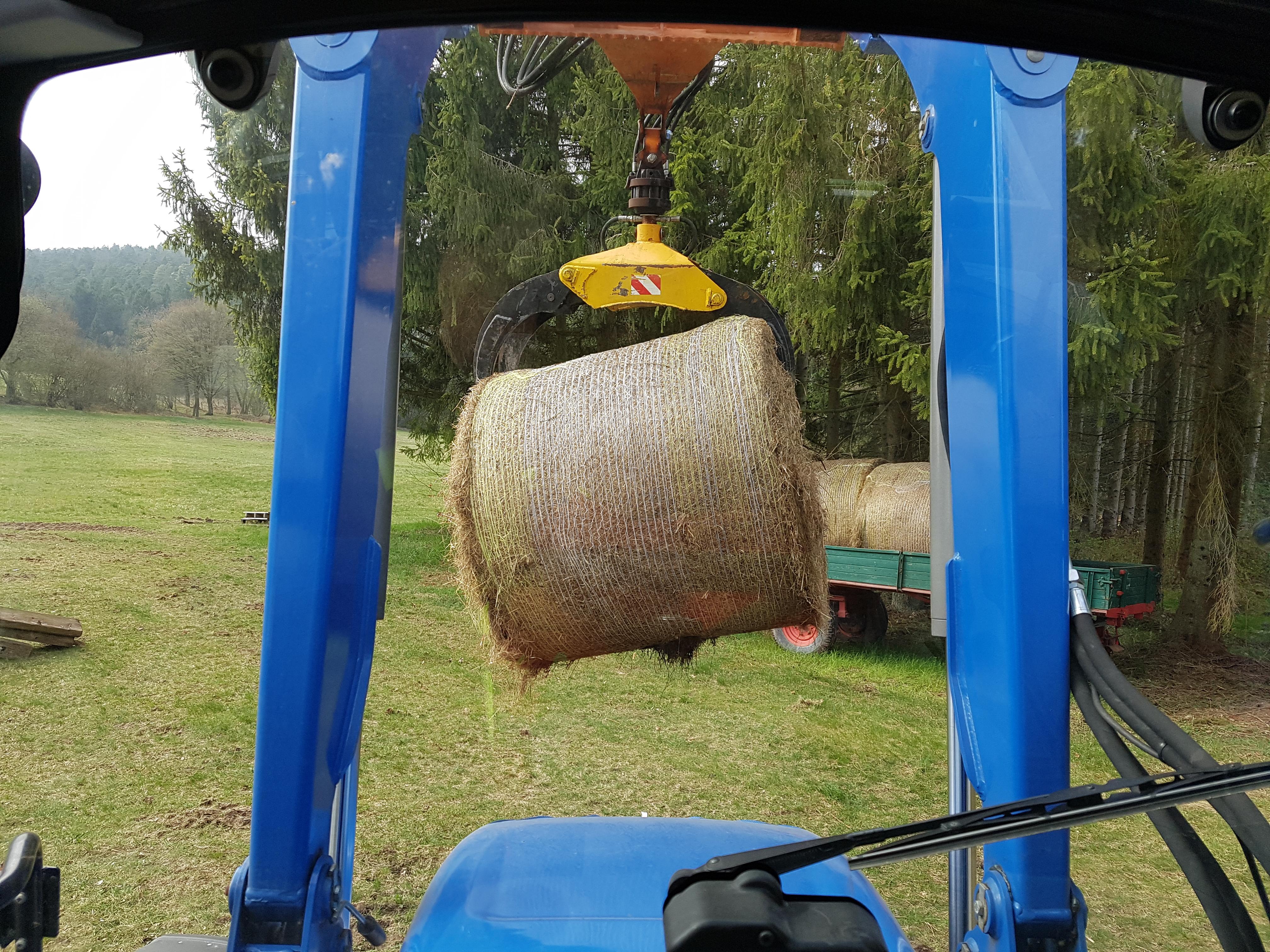

Man muss bei den Bransons halt auf das Eigengewicht des Forstgreifers achten. Der meine hat um die 280kg, ist aber auch ein größerer und die Zange geht 150cm auseinander. Ich habe den Profi Frontladergreifer XL/40 von der Fa. FoRe Reinle, damals auf der Forst-Live Messe in Offenburg gesehen und gekauft. Die Messe dürfte bald wieder sein.
Für die Bransons findet man bestimmt auch einen leichteren.
Den leichtesten den ich gerade mal so beim überfliegen gesehen habe, hat 116 kg mit Rotator.

You must be logged in to view attached files.18. Januar 2018 um 19:01 Uhr #14981
RM Bündel…Rundballen Heu
