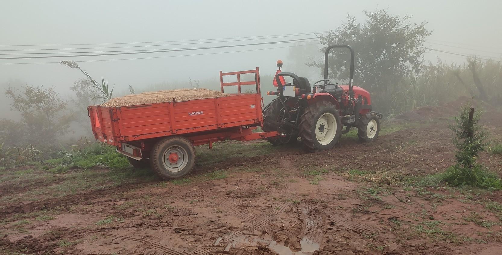

Zum Vergleich: Ich habe diesen Anhänger mit fast 3 Tonnen Kies mit meinem F36Rn gezogen. Das Gesamtgewicht betrug fast 5,4 Tonnen.
Bei Steigungen von bis zu 10 Grad kann ich im 3. Gang im hohen Bereich bleiben. Wenn es steiler wird, muss ich in den 2. Gang zurückschalten, und auf einem etwas steileren Abschnitt mit fast 20 Grad musste ich sogar in den 1. Gang zurückschalten. Immer im hohen Bereich.
Ich habe 15 PS weniger als Ihr F50. Hydrostatische Getriebe verschwenden aufgrund von Wärme und Ineffizienzen viel Leistung, daher ist es schwer zu sagen, ob mit Ihrem Traktor etwas nicht in Ordnung ist oder nicht.
