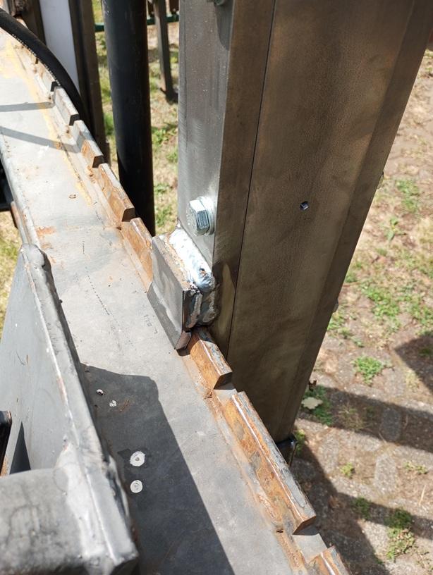

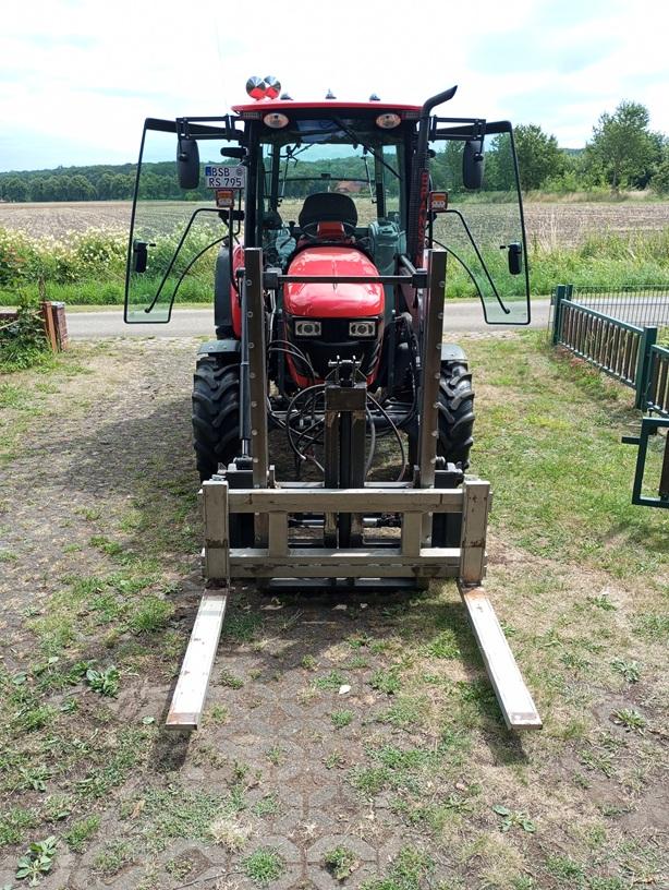

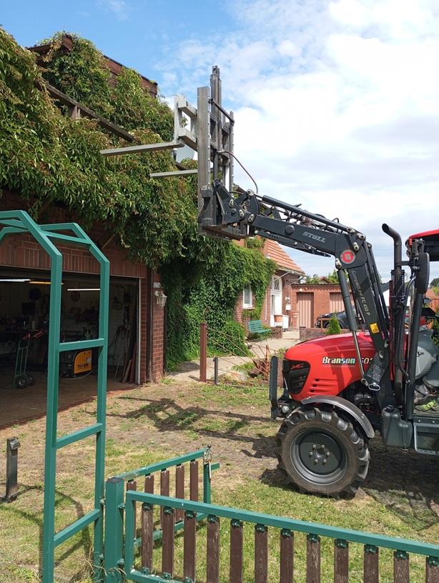

                    Moin zusammen,
                    aus der Not ein Spielzeug gemacht 😉.
                    Da ich umziehe brauche ich etwas mehr Hubhöhe um aus- und wieder einzuräumen.
                    Und deshalb habe ich mir einen Stapler-Vorsatz für den Frontlader gebaut. Es geht mir dabei mehr um Kubik als um Masse zu transportieren. Waschmaschinen und Gefriertruhen können so elend schwer und groß werden wenn sie durch ein Treppenhaus müssen.
                    Den Mast nehme ich mit dem Träger von der Palettengabel auf. Gegen Kippen wird er allerdings verriegelt.
                    Die Hubhöhe liegt jetzt bei 3,30m. Gewicht von dem Mast ca. 150KG. Geht natürlich von der Hubleistung ab, doch die Möbel wiegen ja kaum etwas. Nur sind halt sperrig und werden auf einer Treppe gefühlt immer schwerer.
                    Wenn der ganze Kram vorbei ist, bekommt der Staplermast auch noch Farbe. Doch nun wird er erstmal gebraucht.
                    Klar hätte ich mir auch einen Stapler leihen können. Doch wie das öfter so ist will man gleich was machen und nicht erst was holen, und bezahlen, müssen.
                    Und Bauen macht mir ja eh Spaß.
                    #20992
                      muss sagen bin immer wieder begeistert von dein Bauten.
                      In welche Farbe willst du ihn machen? Hab mir jetzt RAL 7021 gekauft für meine Abdeckung des Schwingungsdämpfer und 3. Steuerkreis. Dass soll das Schwarzgrau von Stoll sein.
                      Hast dein Staplermast gut umgesetzt. Bin auf die ersten staplerarbeiten gespannt.
                      #20994
                        Hallo Christian.
                        Danke erst einmal. Farbgebung für Stapler? Hm, noch keinen Schimmer.
                        Ich werd mal schauen was das Lager noch so anbietet. Quietschgelb oder Zartrosa fallen allerdings definitiv aus 😁.
