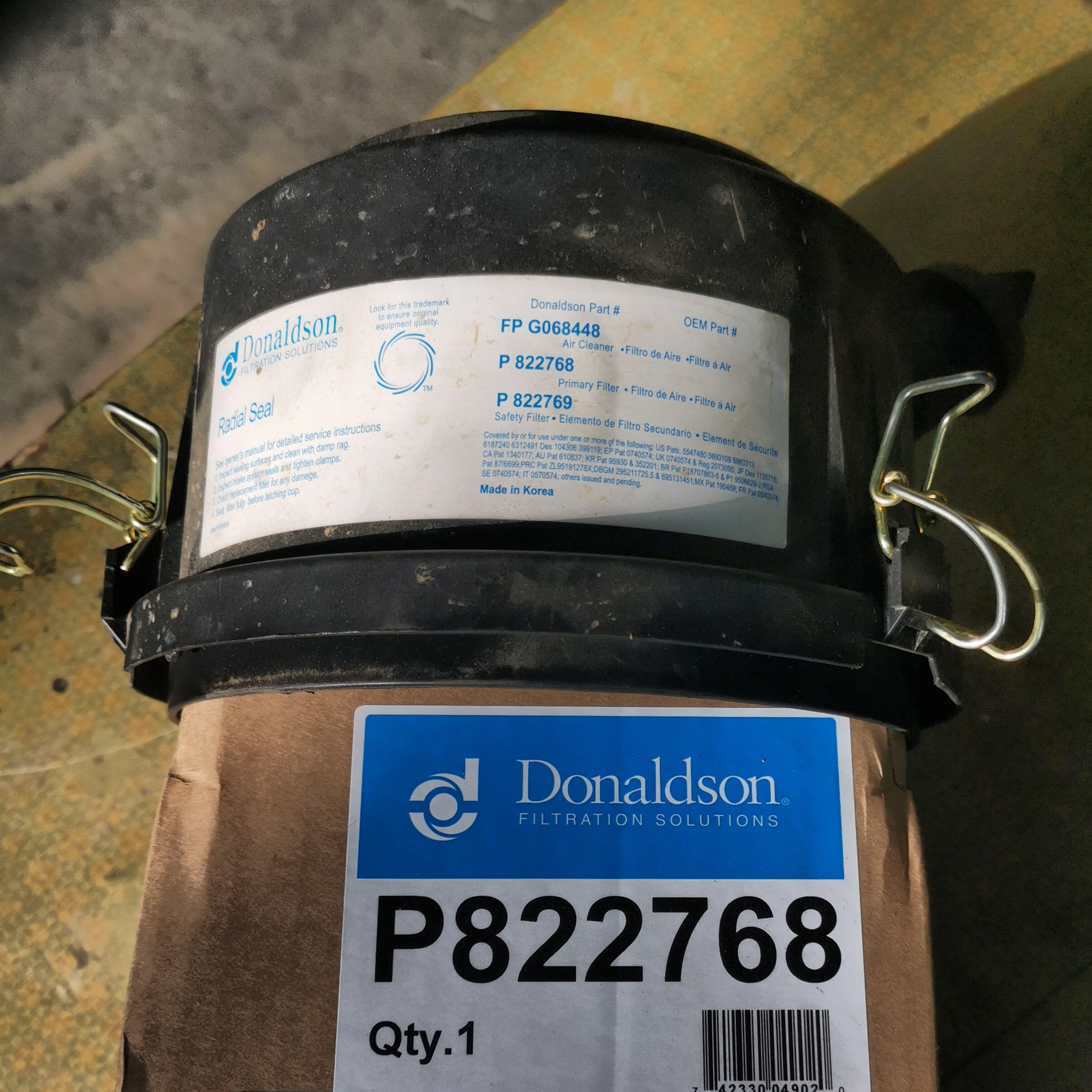

ich habe vor ein paar Tagen mit der 200h-Kontrolle angefangen und geschaut welche alternativen es zum teuren Branson Teilen gibt. Die Lösung ist für den Luftfilter verblüffend einfach: Auf dem Filtergehäuse steht drauf was man bestellen muss: Einen Donaldson P822768.

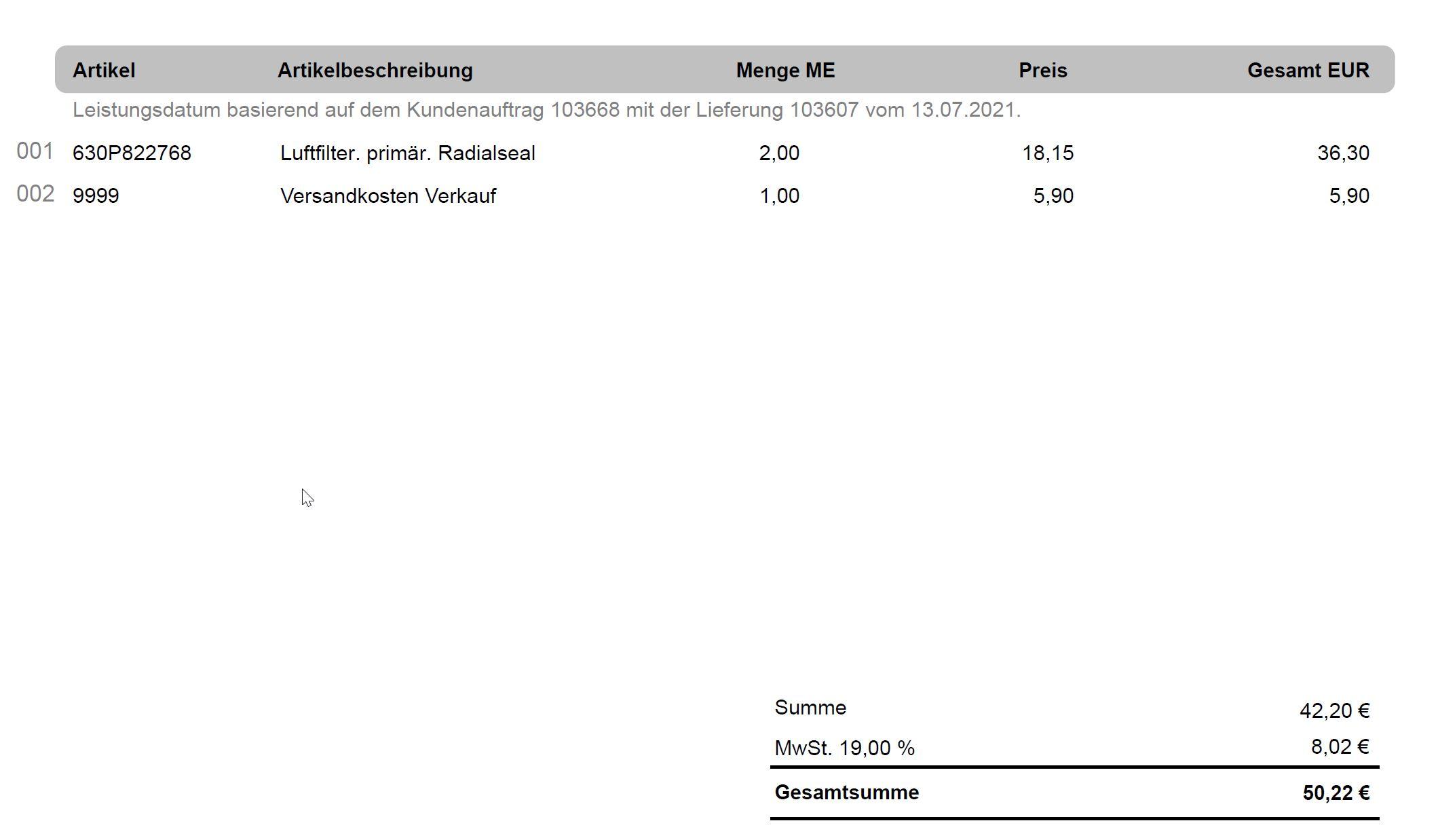

Per Suchmaschine bin ich bei einem Donaldson-Händler gelandet und habe mir gleich zwei Stück bestellt:
https://www.klickparts.com/
(*keine Werbepartnerschaft) 😉

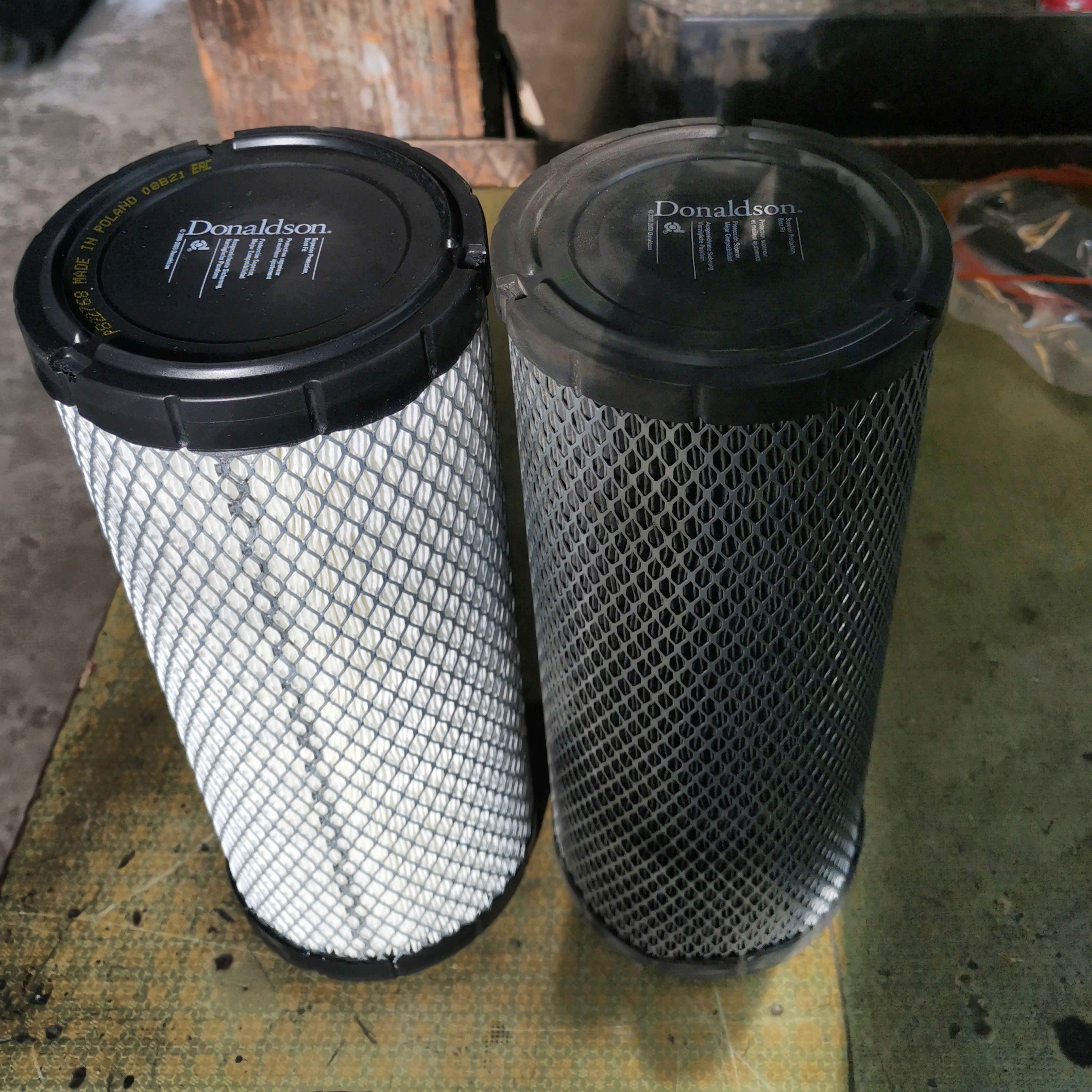

Es ist kein Unterschied zum originalen Branson-Werksluftfilter zu erkennen … abgesehen von der Verschmutzung 🙂
