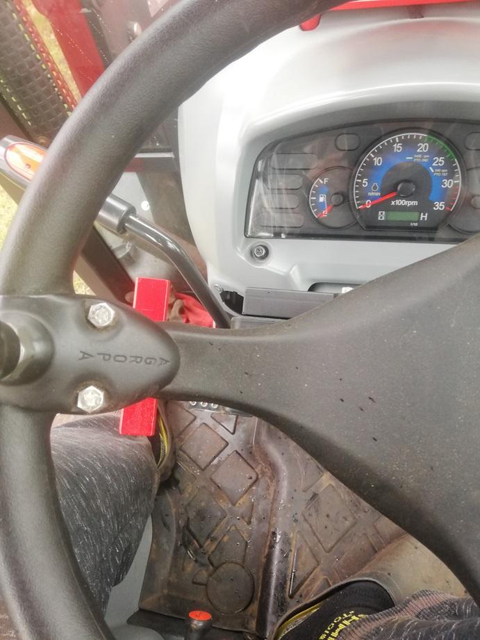

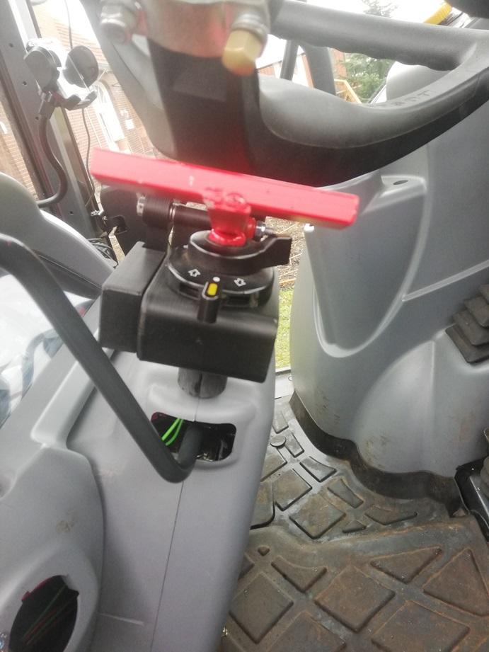

16. Februar 2024 um 12:11 Uhr #18584Moin,
nun denn…. Step 1 ohne Arbeitsscheinwerfer ist abgeschlossen.
Der Blinkerhupenschalterhalter wurde modifiziert so das ein Hebel angebaut werden konnte.
Drücken mööp mööp
Ziehen Blitz Blitz
Habe die Scheinwerfer doch über ein Relais angeklemmt da der ursprüngliche Taster gegen einen viel kleineren ausgetauscht wurde. Der hat aber nur eine Schaltleistung von 0,2 A. Das ist dann doch viel zu wenig.
