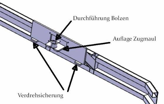

          Moin Vinzent,
          ich habe für meinen Bumper das vordere Zugmaul als Fixierung verwendet.
          Das funktioniert ausgezeichnet. Der Streuer wiegt kaum etwas. Und das Zugmaul darf gehörig tragen. Eine Halterung an dem Rammschutz verhindert das Kippen nach vorne. Vielleicht ist das eine Möglichkeit für dich.
