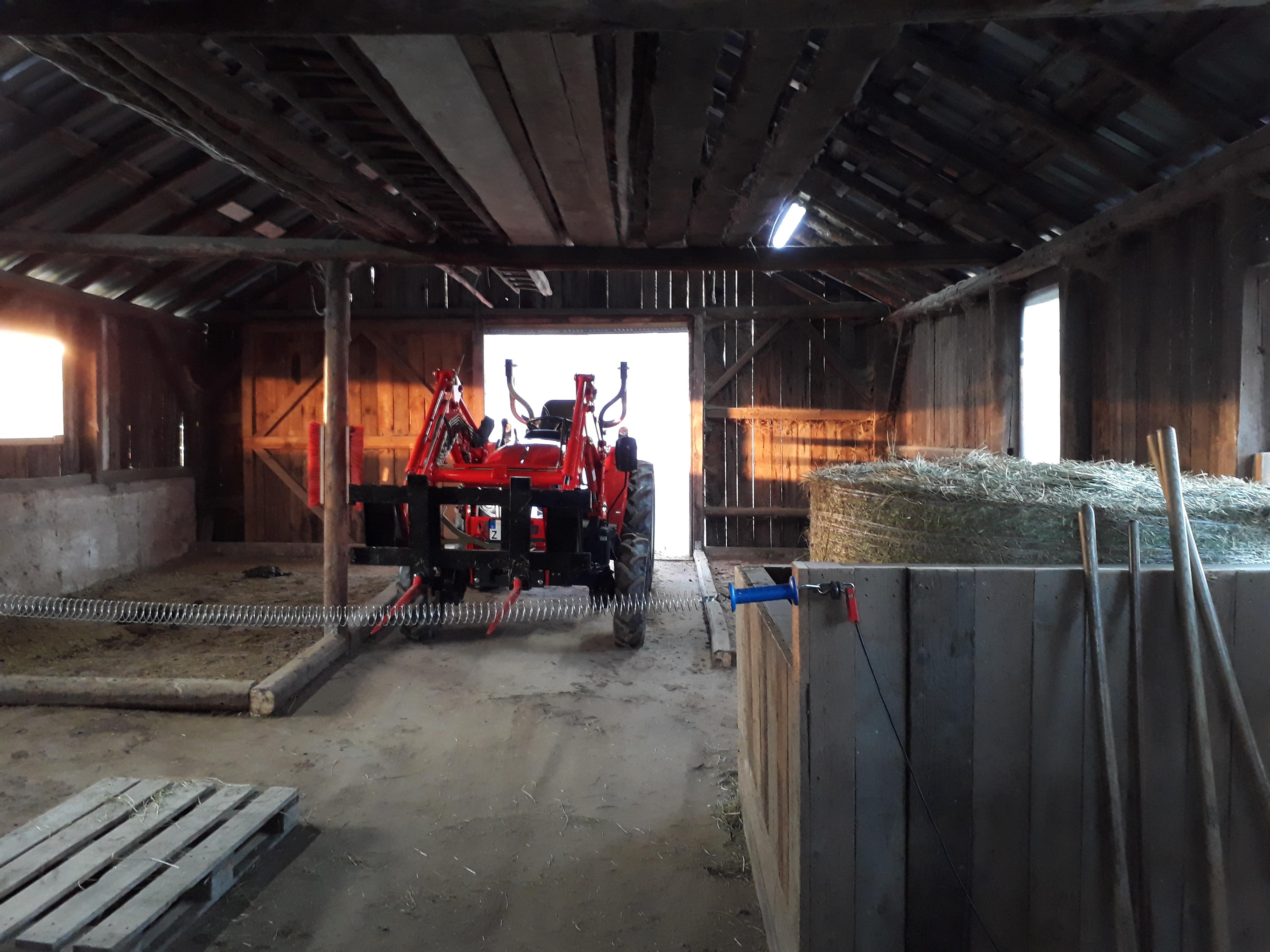

                      Ich stand vor knapp zwei Jahren vor der Frage 3100H oder F36Hn
                      80% Frontladerarbeiten (Pferdemist, Heuballen verladen)
                      10% Wiesenpflege
                      10% Anhängerbetrieb
                      Nach langem hin und her wurde es (aufgrund eines guten Angebots des Händlers) ein F47Hn
                      Was soll ich sagen, hätte ich den 3100 genommen, wäre ich bestimmt auch glücklich geworden (wahrscheinlich weil ich nicht wissen würde wieviel besser es mit der F-Serie ist?)
                      Ich muss im engen Hof rangieren, durch die enge Scheuen fahren und dort Ballen in die Raufe stellen etc. da wäre der kleinere 3100 deutlich passender, bin aber im nachhinein sehr froh, den größeren genommen zu haben.
                      Einfach mehr “Reserve” – gerade bei FL Arbeiten
                      mal schnell ne GiBo rumheben geht mit 2x50kg Radgewichten auch ohne Heckgewicht (solange man behutsam und vorsichtig ist).
                      Überladenhöhe 40cm mehr als mit dem 3100. Ich kenne den 2500L nicht, ist der genauso groß wie der 3100? Das wäre das mindeste an Größe, wobei ich damit nur ungern regelmäßig Gitterboxen mit Holz stapeln möchte…
                      Ich kann dir nur ans Herz legen, den größeren in Betracht zu ziehen, bei dem was du heben willst definitiv die bessere Wahl.

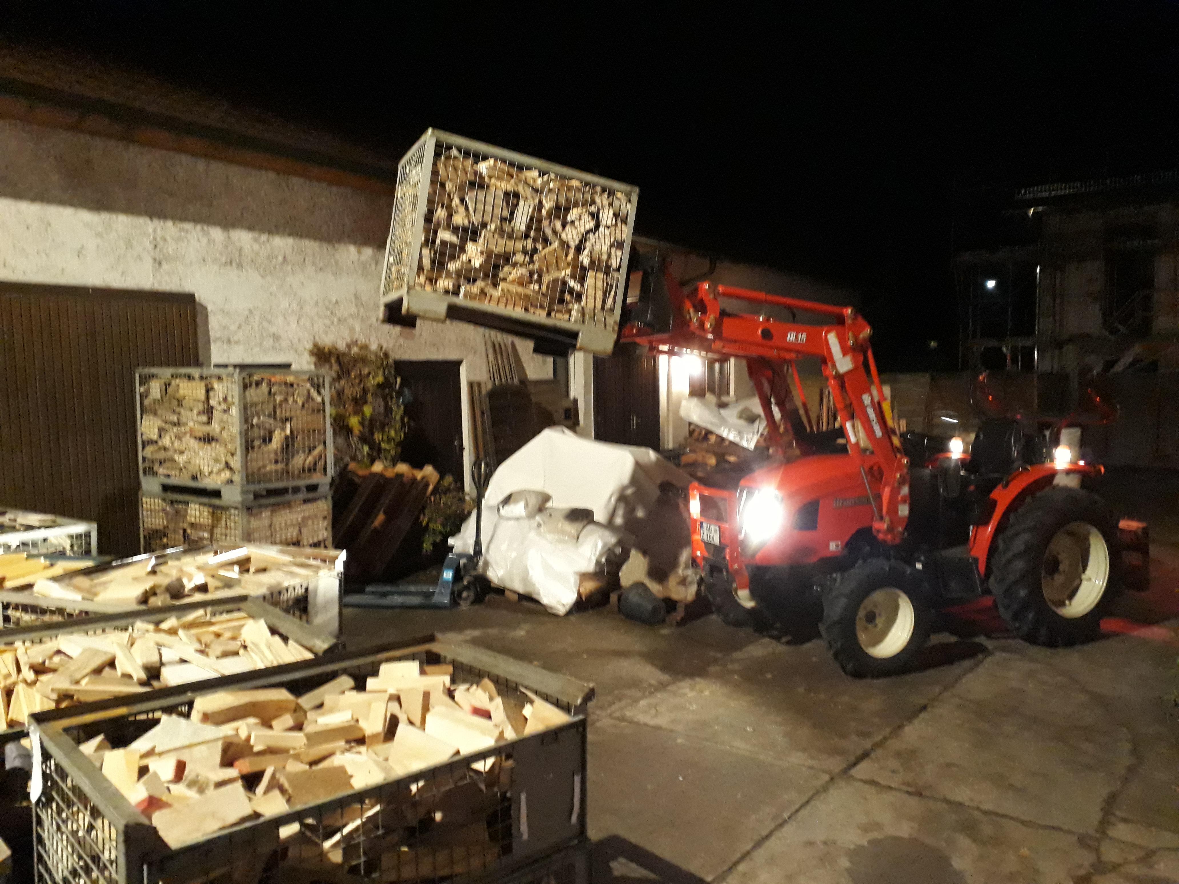

                      GiBos verladen
                      Wird eng im Stall
