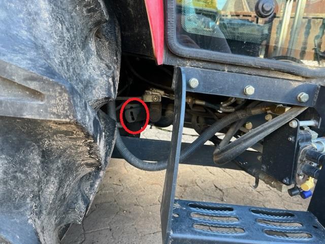

Des weiteren ist mir aufgefallen das wenn man auf der rechten Seite unter den Traktor schaut 2 Bleche mit Langlöchern sind, fehlt dort eine Schraube ? Oder ist das normal so?

8. Oktober 2022 um 18:07 Uhr #15960Hallo Roterbaron,
Ich muss nachher mal sehen ob mein 5025 auch so ein Langloch hat.
Hast du mal geschaut ob die Schelle noch fest genug ist?

Hat der 5025 auch diese Langlöcher?

9. Oktober 2022 um 20:47 Uhr #15969Also konnte bisher keine Langlöscher sehen bei meinem.
Ich schau es mir morgen nochmal näher an. Vllt hatte ich auch net so weit oben geschaut.
Gruß Christian10. Oktober 2022 um 17:02 Uhr #15977Okay danke Christian,
ja kann ja auch sein das es normal so ist.
Ist mir halt aufgefallen.
roterbaron
10. Oktober 2022 um 20:24 Uhr #15978Also mein 5025 hat auch die Langlöcher. Meine liegen genau parallel übereinander.
Hat es evtl was mit dem Bremspedalen zu tun?
13. Oktober 2022 um 16:49 Uhr #15991Hallo Christian,
das scheint die Ansteuerung der Bremse zu sein.
Naja ich muss mal schauen bewegen tut es sich normal, kann auch sein das dort mal was nachgestellt wurde.
Will mal die Werkstatt fragen ob Sie was daran gemacht haben.
roterbaron

28. Dezember 2023 um 13:00 Uhr #18319Hallo Forum,
hatte ganz vergessen die Lösung für die 2 Langlöcher zu posten.
Also diese stehen nach der Wartung beim Händler wieder übereinander, eine Bremse hat leicht gehängt.
Hier wurde die Durchführung des Bremsgestänges gereinigt, danach war die Bremse wieder gangbar und die langlöcher wieder gleich übereinander.
