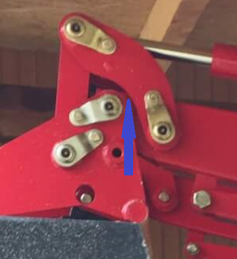

You must be logged in to view attached files.16. August 2018 um 10:23 Uhr #3223Das ist normal, das kommt von der Parallelführung in Kombination mit dem kleinen Aufbau. Im Vergleich zu großen Traktoren ist an den vorderen Koppeldreiecken am Frontlader nicht genug Platz/Spiel.
Du siehst bei deinem ersten Bild (Schaufel oben) dass an den drei Koppelpunkten kein Platz mehr ist um die Schaufel weiter zu kippen. In der gleichen Stellung der Zylinder ist unten dann viel Platz. da es in oberer Stellung aber nicht mehr Platz gibt, steht die Schaufel am Boden eben etwas weiter weg als 90°
Auf der Branson Homepage ist der max. Abschüttgrad auch mit 70° angegeben.

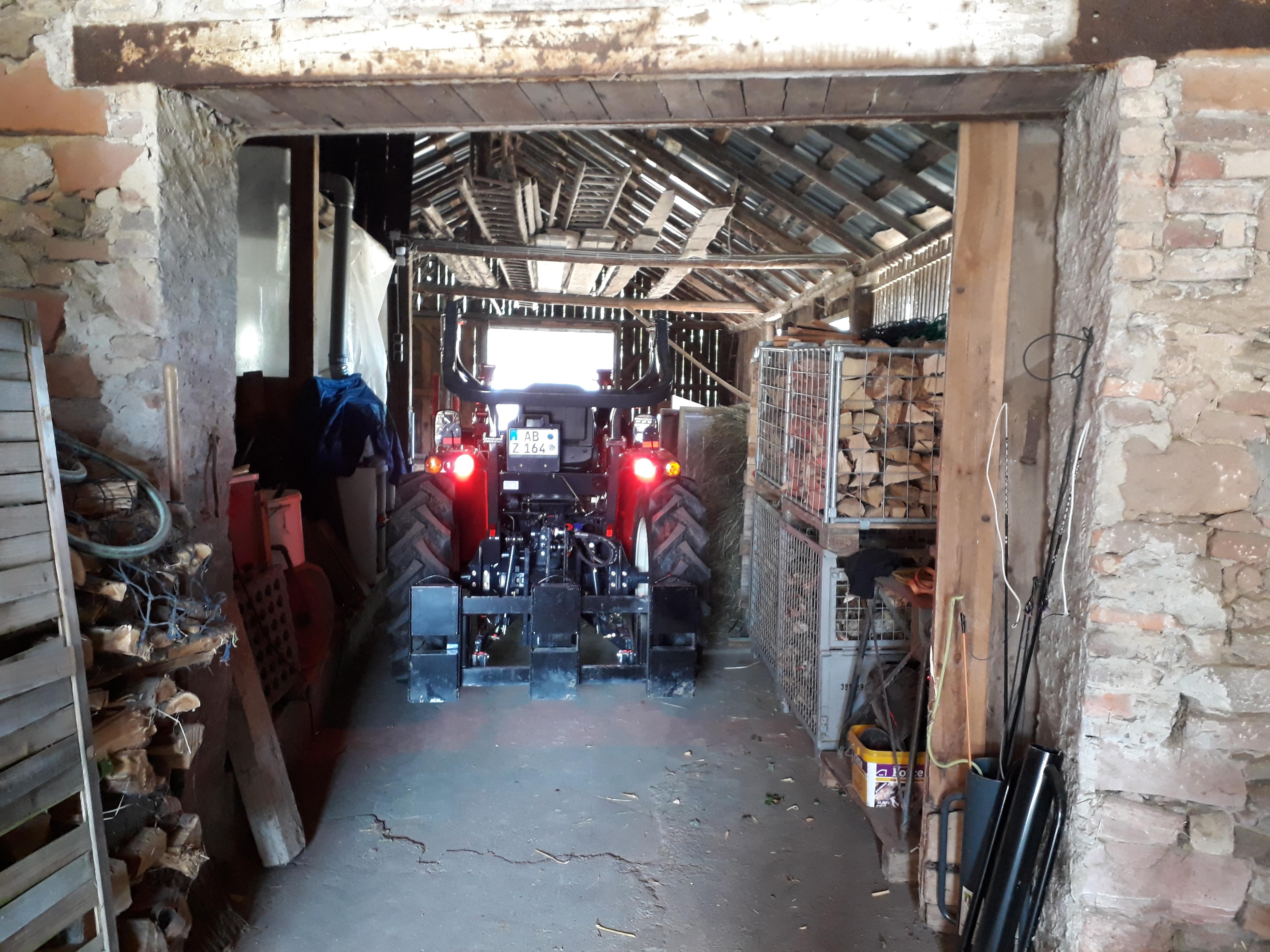

War sehr anstrengend, da ich ca. 60x durch die Scheuen hinters Haus fahren musste und die ist im Moment recht eng. (an mehreren Stellen nur 1,8m breit und nicht gerade)
Daher ziehte sich das sehr und ging stark auf die Konzentration. Aber geschafft
