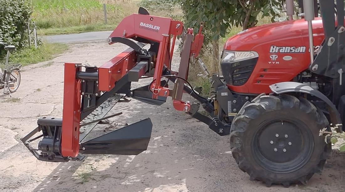

habe ein Doppelbalkenmessermähwerk gekauft und wollte das mit meiner Kat1 Folgen F240 Fronthydraulik betreiben.
Musste aber fest stellen das die Kat2 Aufnahmebolzen des Mähwerks 20cm zu hoch ansetzen und die Welle auch recht schräg läuft.
Hat jemand eine Idee für einen Adapterrahmen? Wenn das Mähwerk etwas weiter in Fahrtrichtung wandert ist das auch nicht verkehrt. Ich denke auch darüber nach einen Versatzgetriebe einzusetzen. Aber erst wenn ich die Höhe in Ordnung gebracht habe.Vielleicht gibt es ja was passendes bereits.
Die Arbeitsbreite des Mähwerks liegt bei 860 mm und die des FKH bei 800 mm.Attachments:

10. Juli 2024 um 10:22 Uhr #19262So, der Adapter ist fertig. Hat ein wenig gekostet. Aber so habe ich das ganze nun auf einem passenden Rahmen.
Durch die höher angebrachte Kat.2 Aufnahme am Gerätedreieck und durch die weiter vorne liegende Aufnahme des Mähwerks komme ich jetzt auch eine genügend hohe Bodenfreiheit. Sie könnte noch höher sein, aber so ist es schon für mich ok.
