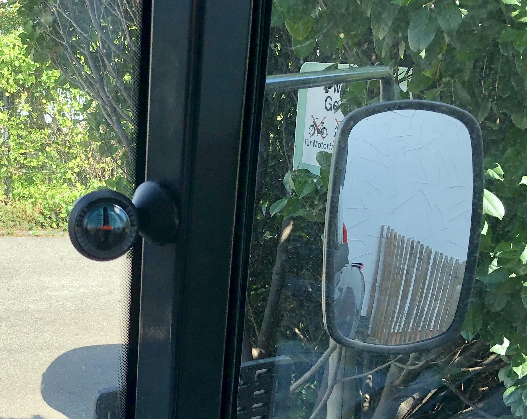

das Feeling zum Kippen bei Schieflagen fährt bei mir auch oft mit. Risiko und Gefühl ist so eine Sache. Im Web habe ich ein altes Dokument gefunden, welches sachlich erläutert. Vielleicht ist für den Einen oder Anderen auch interessant. Netter Weise passen die technischen Bemessungsgrundlagen der Erörterung annähernd gut zum Branson 5025C (Spurbreite ~1,50m, Gewicht 2,5t).
Textauszug:
…Steht der Schlepper nur auf drei Punkten [21. wie es mit einer drehbaren Pendel-Vorderachse der Fall ist, so wird
der Kippwinkel dadurch um 5 0 bis 10 0 (ca. 15-20 %) reduziert. Der Schwerpunkt der meisten Schlepper liegt zwischen 0,7 und 0,8 m hoch. Somit kippen die Schlepper mit PendelVorderachse mit einer Spurweite von 1,25 bei 36 ° bis 42 ° und mit einer Spurweite von 1,50 m bei 40 0 bis 48 0 Hangneigung (B i I d 2). Durch unsymmetrische Anbaugeräte wie beispielsweise durch einen Pflug wird zwar der Gesamtschwerpunkt um 5 bis 15 cm außermittig liegen, aber dadurch daß der Schwerpunkt auch näher zur Hinterachse liegt, verkleinert sich der Kippwinkel kaum. Ein 2,5 t schwerer Schlepper, der am Hang von 35 ° kippt, wird beim Pflügen während des Wendes am Feldende mit der Pfluggeschwindigkeit bereits bei einer Hangneigung von 30 ° umstürzen. Dieser Winkel verkleinert sich noch durchdas von Unebenheiten auf 24 0 bis 26 °. Der statische Kippwinkel wird während der Fahrt durch Schwingungen und Bodenunebenheiten verkleinert. Uberfährt ein Schlepper mit einer bestimmten Vorwärtsgeschwin……Quelle:
https://440ejournals.uni-hohenheim.de/index.php/LTF/article/download/8931/8860Mein Fazit ist aktuell, wenn der Boden entsprechende gute Bedienungen hat (trocken, fest …) sollten ohne größeres Risiko bis 25° Seitenneigung nicht zum Kippen führen. Ich habe nun einen “günstigen” Neigungsmesser in der Kabine angebaut – und werde mal testen, was für ein Gefühl das nun wird mit Schrägfahrten.

heute habe ich mal geschaut was der Neigungsesser anzeigt, wenn der 5025 das Hinterrad mit Lasten hebt.
Zustand war ~450kg Heckgewicht (Seilwinde), Palettengabel beladen mit einer IBC-Box (war mal ein IBC-Container/1000l Blase) und frischem Eschen/Buchen/Fichtenholz. Denke das Gesamtgewicht am Frontlader waren ~760kg (IBC,Holz und die Palettengabel mit 160kg Eigengewicht). Ganggruppe A, 2ter-Gang, Vorwärtsfahrt, Last hinten und vorne in Bodennähe. Boden war ein verdichteter Waldweg nach rechts abschüssig.
Ergebnis ab einer Seitenneigung von ca. 25° ging das linke Hinterrad zügig hoch, hab dann entschieden erstmals nicht mehr zu probieren.Gruß

23. August 2022 um 08:41 Uhr #15677Hey Sven,
super für deine Erfahrungen. Also könnte man sagen das so bei 20 Grad die Grenze erreicht ist.
Hattest du mal geschaut wann für dich so der Moment war als dein Bauchgefühl meinte jetzt reicht es?
