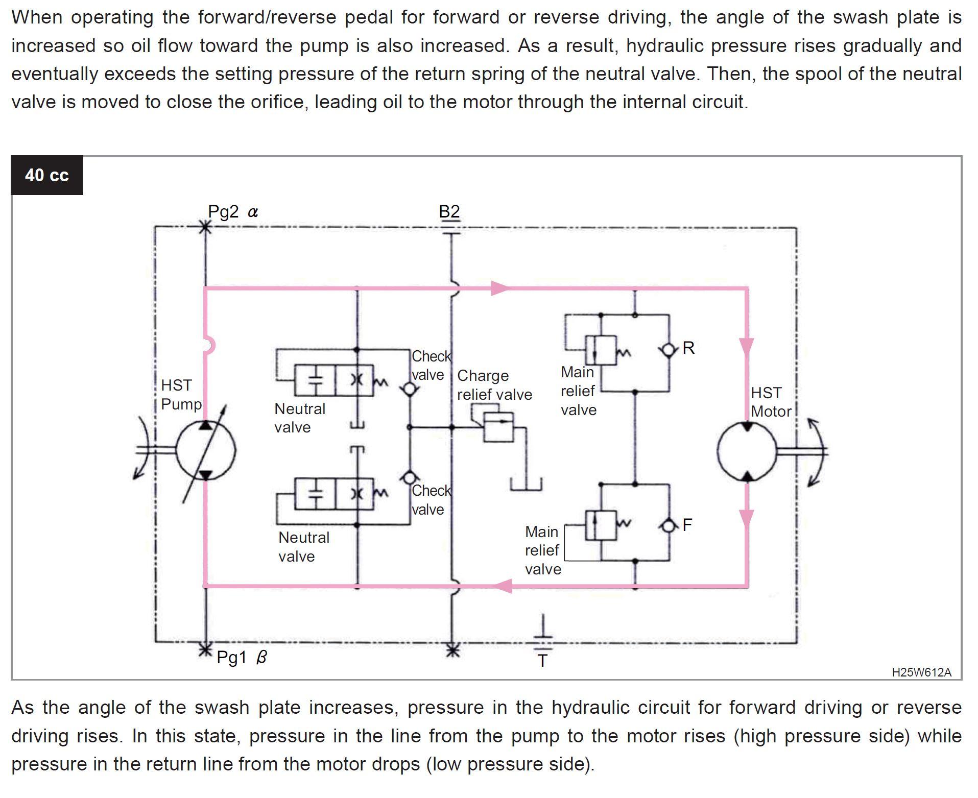

You must be logged in to view attached files.18. Februar 2021 um 18:00 Uhr #11047ok mit der sekundärpumpe war mir nicht bewusst! Muss dann auch vor meiner Zeit gewesen sein! Heute haben die Automaten eine primärpumpe auf der Getriebeeingangswelle und ggf. noch eine elektrische sekundärpumpe!
nur auf der Ausgangswelle macht das dann auch Sinn mit dem anschleppen! Sonst kann man ja die einzelnen Kupplungen nicht schalten!beim hydrostat sehe ich das Problem: im Prinzip ist er ja ähnlich wie ein verstellbarer Klima Kompressor aufgebaut! Die taumelscheibe auf der pumpenseite wird verstellt, dadurch hast du eine höhere ölmenge! Wenn die aber durch den Motor nicht angetrieben wird und sich das Getriebe in neutral Stellung befindet, ist die taumelscheibe auch in neutral Position! Ergo wird kein oder wenig Öl gefördert! Das wird dann auch nicht durch den ölkühler gefördert und wird dann sicher irgendwann zu warm! Bestimmt aber erst wenn du n paar km schleppst! Bei mal 1-2 km wird da nix passieren!
