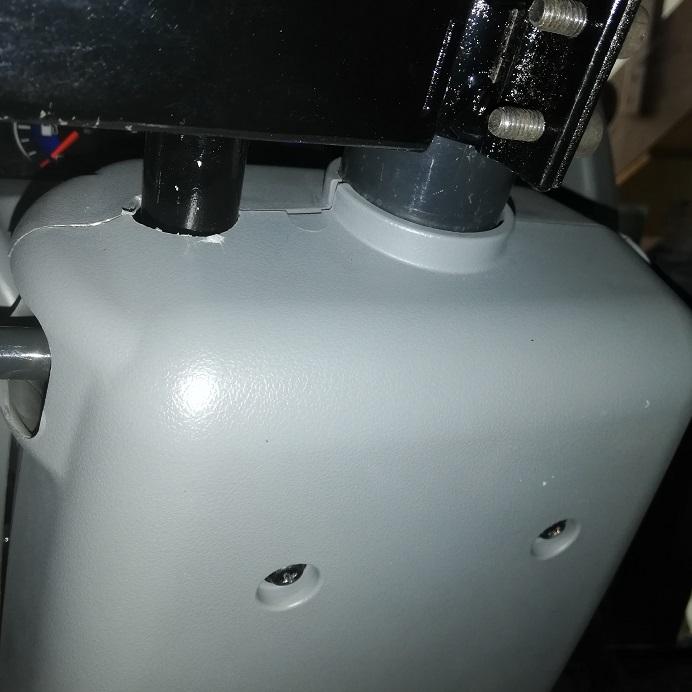

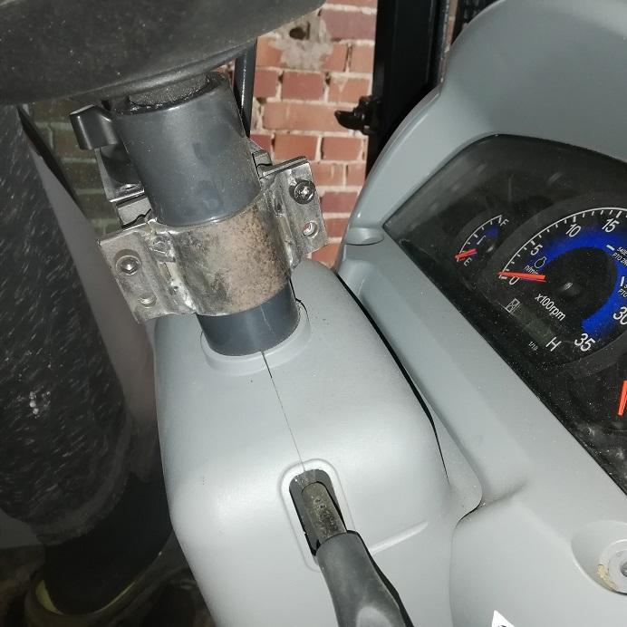

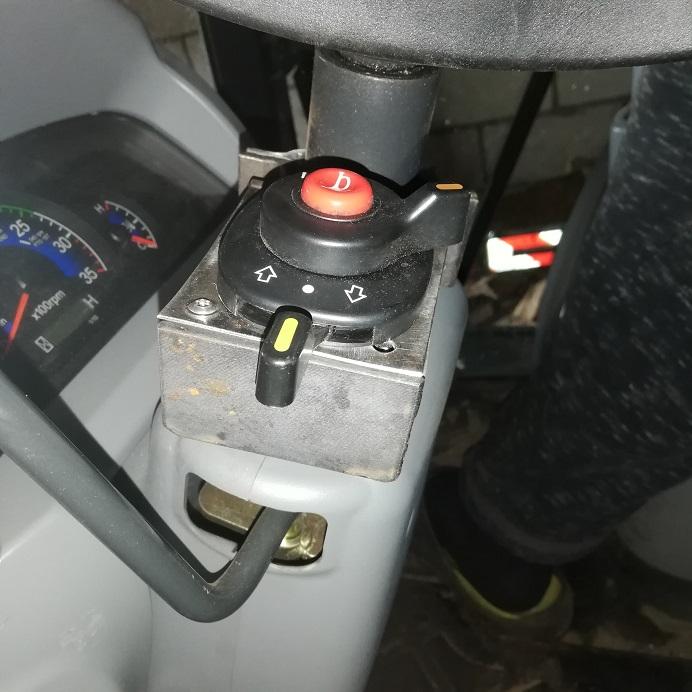

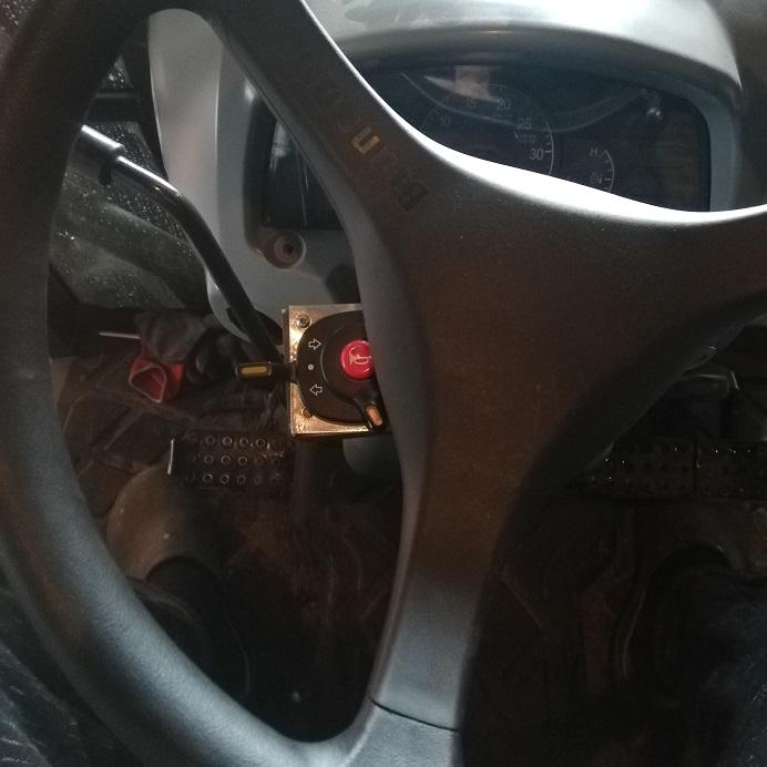

          #17160

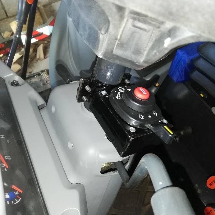

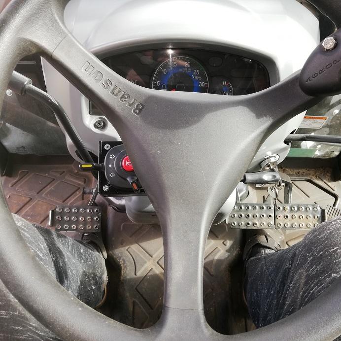

            habe mal ein wenig probiert und bin, für meinen Anspruch, vollkommen zufrieden.
            Die Halteplatte (1,5er Blech) für den Schalter war etwas tricky aber der Rest ging gut. Hat die Maße 70x40x80.
            Der Kabelbaum muss etwas verlängert werden aber das ist da kein Problem. Kommt noch schick Farbe dran und dann ist gut. Bedienung jetzt so bequem. Aufrecht sitzend kann alles geschaltet werden. Das Lenkrad verdeckt zwar die Schaltstellung vom Licht aber das ist nun wirklich meine letzte Sorge da ich fast nur tagsüber unterwegs bin.
            #17163
              Sehr schöne Idee.
              Was machst du jetzt mit dem Loch vom Schalter in der Verkleidung?
              #17164
                da kommt ein Stück rotes Blech vor. Und fertig. Wüsste sonst keine Verwendung. Und wenn doch, dann nehme ich es wieder ab 😉

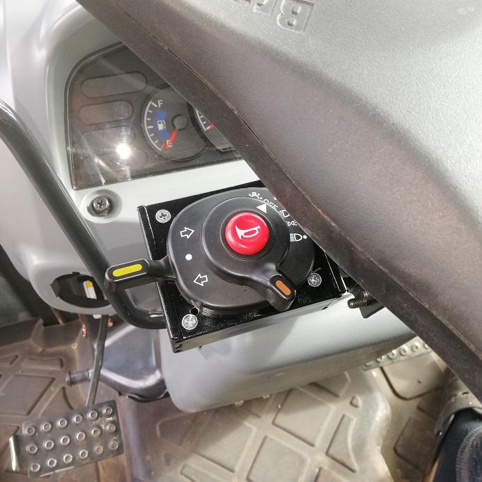

                #17167
                  fertig mit Farbe.
                  Durch das kleine schwarze Rohr werden die Kabel hinter die Verkleidung geführt
                  Stört absolut nicht. Schöner wäre ein 3D Druck vom Kasten gewesen, aber sowas habe ich nicht. Dann eben Metall 😉

                    #17191
                      Ja das ist ein Fortschritt. So entspannt. Bin grad heute wieder auf der Straße unterwegs gewesen und muss morgen nochmal los. Klack Klack – Blinker an und Blinker aus. Ohne verbiegen.

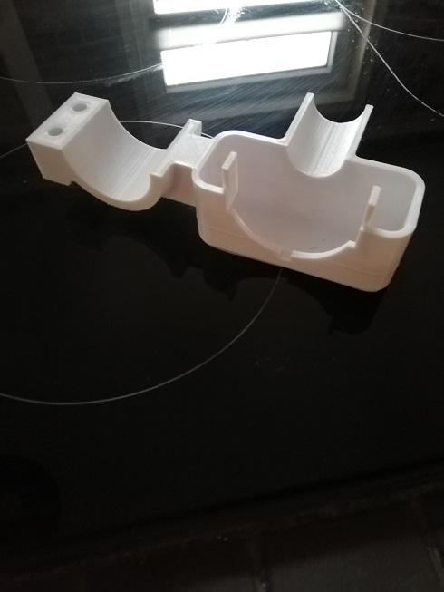

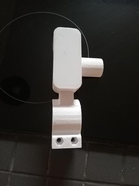

                            #17294

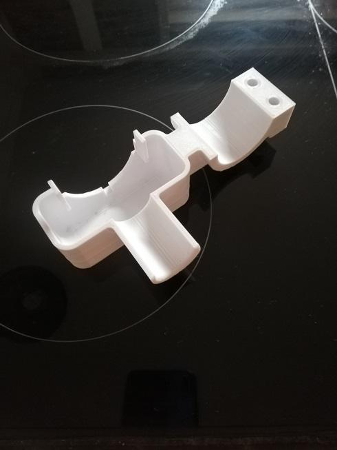

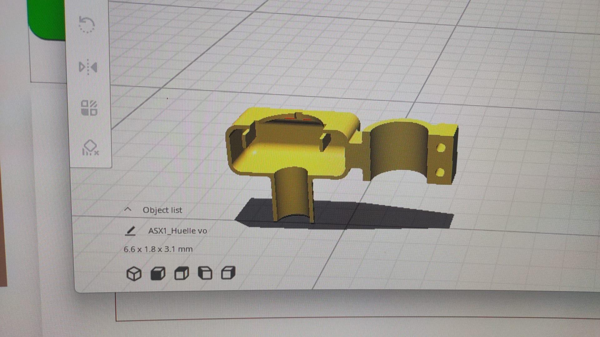

                              ein Prototyp ist in Arbeit. Mein Neffe ist dabei einen zu drucken. Ich melde mich wenn es was Neues zu berichten gibt.
                              #17295
                                eine Halbschale. Ich lasse das so fertigen damit man den Kabelstrang nicht trennen muss
                                #17335
                                  eine Hälfte vom Prototyp ist jetzt fertig:
                                  Die Oberfläche ist noch sehr rau, aber das kann beseitigt werden im Druckprogramm.
                                  Auf jeden Fall eine gute Haptik und hält sicher sehr lange.
