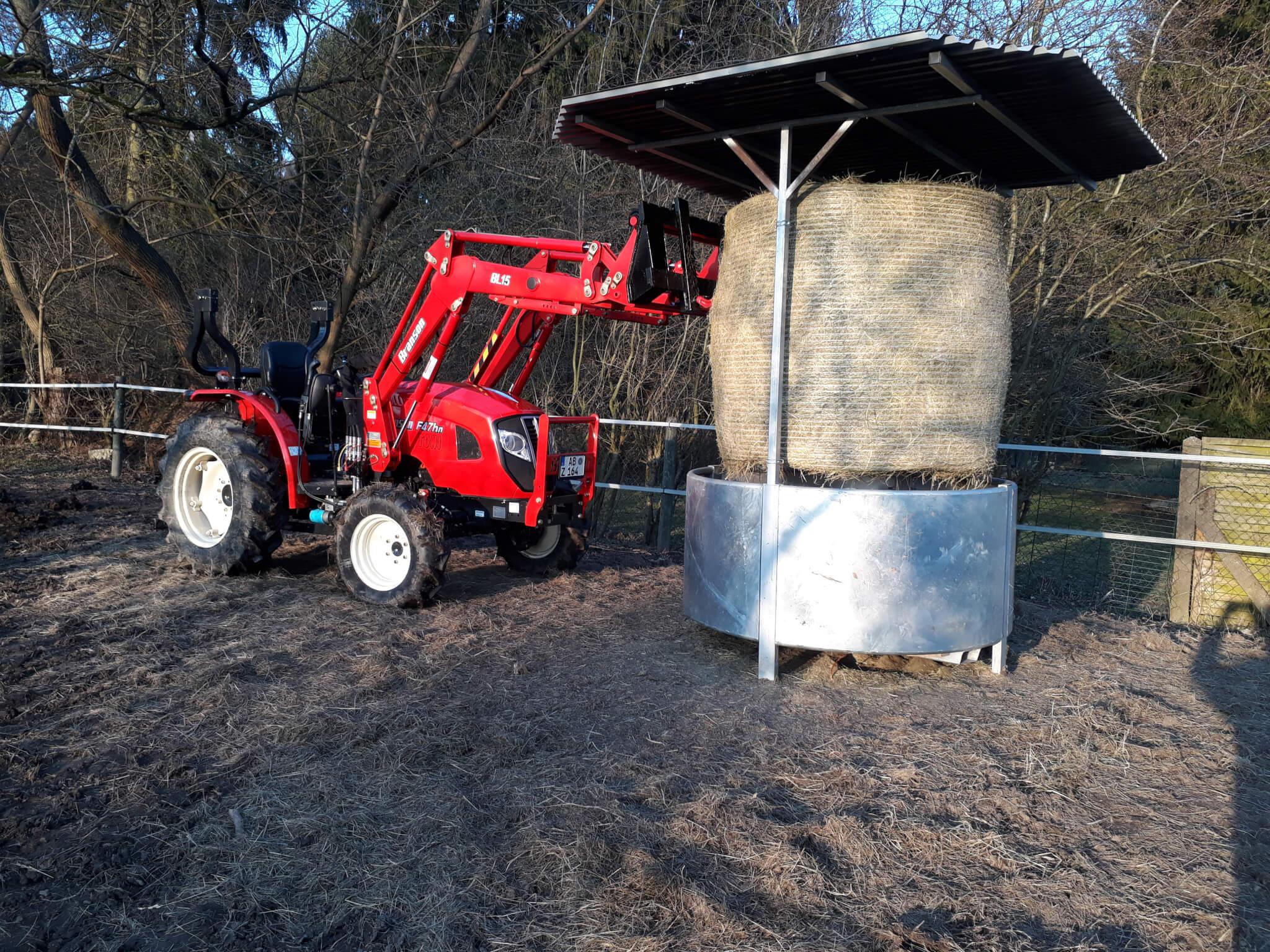

23. April 2018 um 10:35 Uhr #2019Ich hab beim “kleineren” F47Hn mit dem Bransoneigenen Frontlader keine Probleme bei unseren Heurundballen, Höhe ca. 120 cm, Durchmesser zwischen 130 und 145 cm. Gewicht weiß ich nicht, ich hatte sie immer auf knapp 300kg geschätzt. Die kann ich heben, neigen, tun und lassen was ich will.
Wenn ich den Ballen in die Raufe gesetzt habe, und die Raufe (ca. 250kg) + den Ballen anhebe, dann geht das gerade so, nur Neigen ist nicht mehr drinnen, dann auch wie bei dir beschrieben nur zischen (Öldruck reicht nicht, bzw. wird wohl im Bypass wieder zurückgeleitet). Allerdings liegen wir da ja bei über 500kg und der Schwerpunkt ist schon deutlich weiter vom Drehpunkt des Frontladers weg, was ja auch sehr viel ausmacht.
Die 1,5 To würde er wohl auch nur theoretisch schaffen, wenn das Gewicht ganz nah am Gabelrücken/Drehpunkt sitzt. Wenn das ein Rundballen mit 1,5m Durchmesser ist, wo der Gewichtsmittelpunkt 75cm weiter vorne sitzt, sieht es auch schon ganz anders aus, aber vielleciht findet sich ja noch jemand der das mit seinem Baugleichen Modell konkreter Vergelcihen kann. Ich hätte jetzt im Vergleich zu meinem gesagt, es klingt doch ein bisschen wenig…
Selbst der 3100 mit Bl05 Frontlader schafft es einen Rundballen zu manövrieren…
