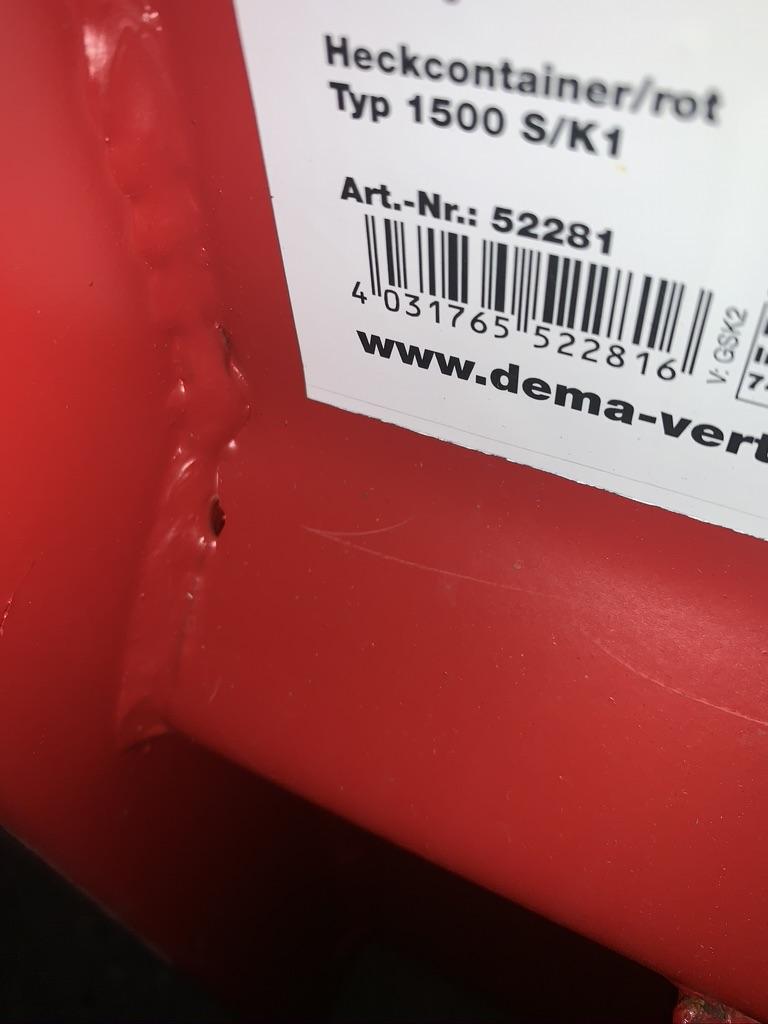

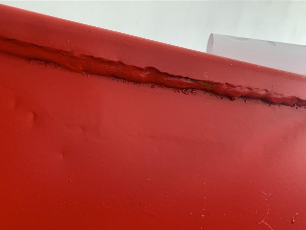

                    Yosh76
                      Hi, danke @Heinz 🙂
                      Ich habe mir dann schlussendlich eine DEMA 150 Heckmulde in rot (passend zum F36) gekauft.
                      Was soll ich sagen – mir ist schon viel fabrikneuer Schrott untergekommen – aber das ist eine neue Dimension in “kaputt geschweisst”.
                      Hier mal ein paar Bilder.
                      Ach ja – Die Reklamation seitens DEMA ist auch äußerst professionell: Danke für Ihre e-Mail… Bearbeitungszeit bis zu 5 Werktage verlängern …
                      Das war vor 7 Werktagen. Bis heute keine Reaktion. Bin mal gespannt, wie das weitergeht. Nahezu alle Schweissnähte bei der Mulde sind gebraten und wirken nicht vertrauenserweckend.
