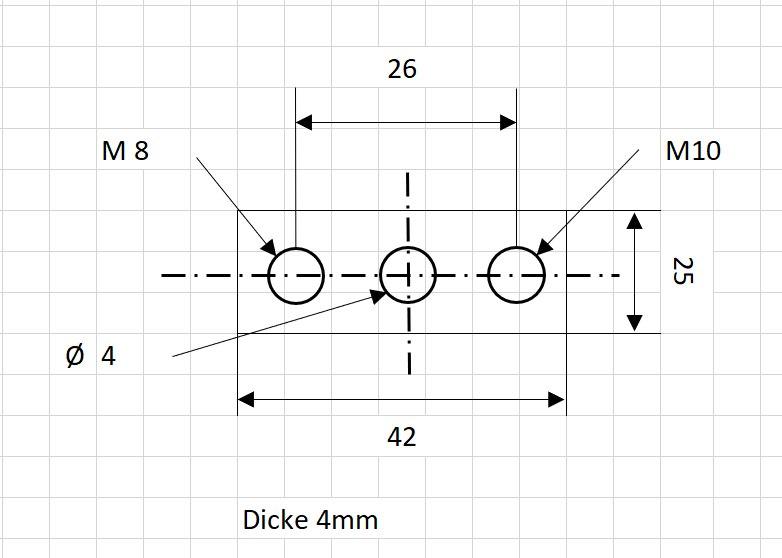

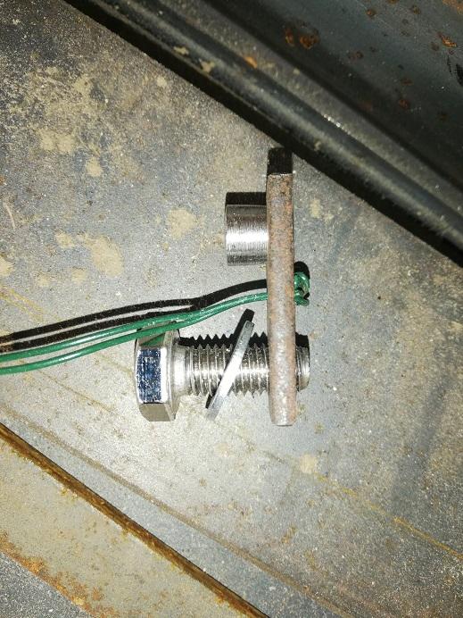

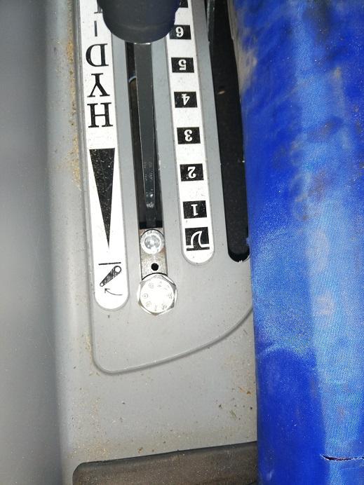

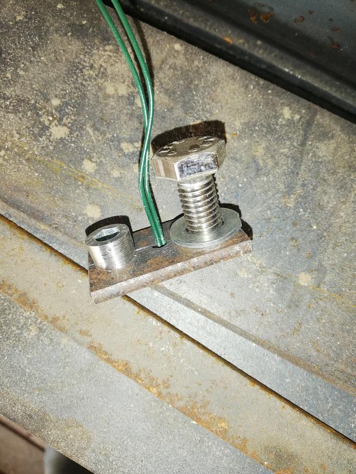

          am Sonntag mal produktiv gewesen. Für 45 min. Und siehe da:
          Und nun hat mein Trecker einen Höhenanschlag. Klar mit der M10 Schraube ist das nicht optimal. Aber wie oft stelle ich das ein. Da lohnt es für mich keine Klemmschraube zu kaufen. Da nehme ich eben fix nen 17ner und alles ist gut.
          Das Grüne ist Bindedraht. Habe ihn durch das 4er Loch gesteckt und nen Knubbel geknotet. Der Einbau ging dadurch super entspannt. Der Anschlag war in unter 1 Minute eingebaut. Erst die Platte mit der 8er Inbus durch den Spalt geschoben. Dann mit dem Bindedraht hochgezogen und die 10er Schraube eingedreht. Mit einem kräftigen Ruck nach oben den Bindedraht wieder rausgezogen. Ohne Zange, ohne Schweißperlen auf der Stirn 😅
          Munter bleiben.
          Edit sagt: Ick wundre mir. Wenn ich meinen Beitrag in den letzten 100 Aktivitäten sehe ist die Platte 32mm lang. Gehe ich in den Beitrag ist sie 42mm lang. Also, 42 ist richtig. Ich hatte mich vertippt und die Skizze geändert. Doch irgendwo scheint die Technik im Forum zu haken.
