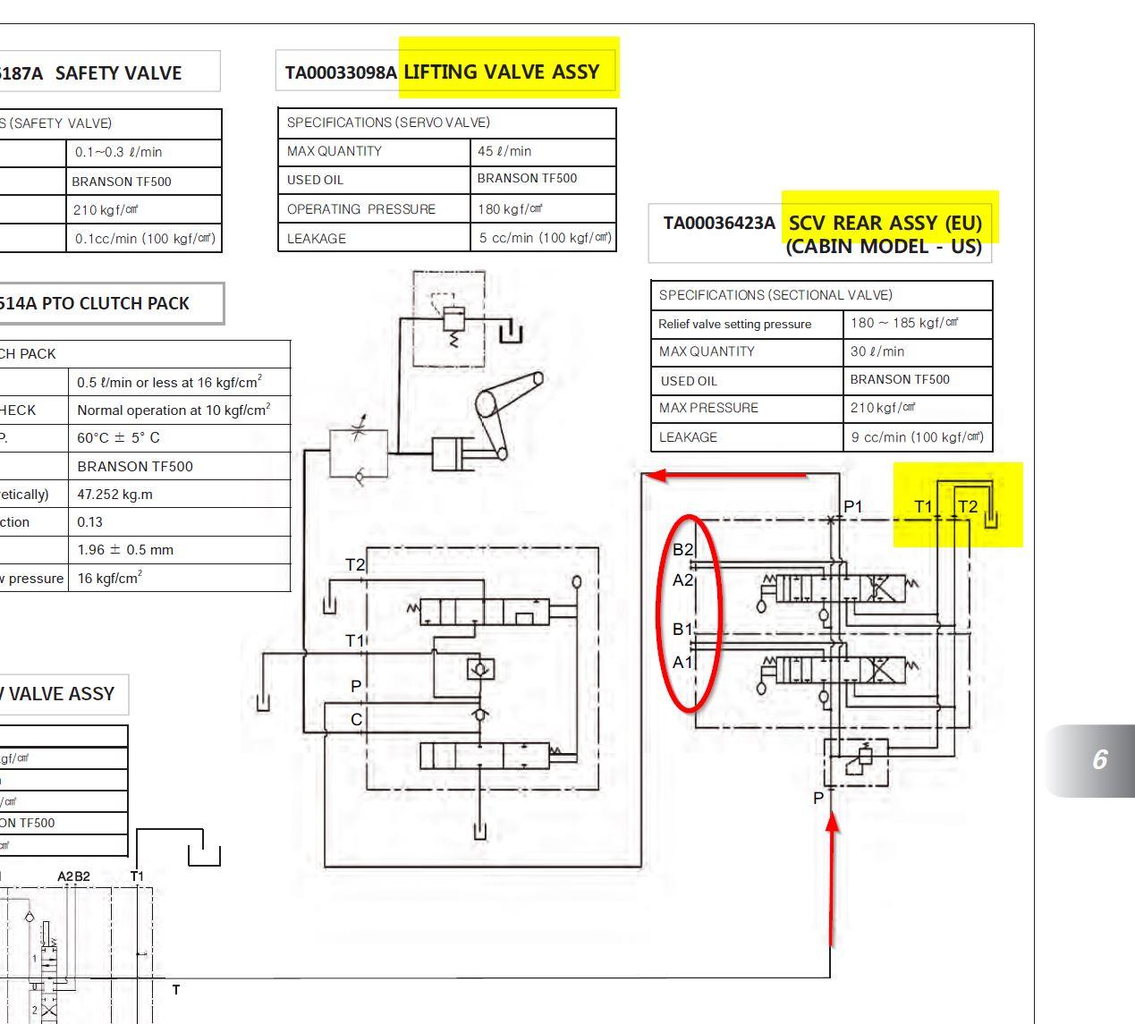

15. Mai 2024 um 09:16 Uhr #19037Hallo zusammen,
der Traktor kann immer nur eine einzige hydraulische Funktion ausführen. Wenn eine andere (hydraulische) Funktion betätigt ist, geht der Heck-Heber nicht mehr. Hinten am Traktor habt ihr vier Hydraulikkupplungen. Diese vier Anschlüsse werden mit zwei Hebeln betätigt. Der eine Hebel springt nach dem betätigen wieder in “Neutral”. Der andere Hebel rastet in der betätigten Stellung ein und gibt den Hydraulikdruck auf den Anschluss, anstatt dem Kraftheber. Das passiert regelmäßig aus versehen.
Schaut´ mal nach den Hebeln und versucht die Situation damit nachzustellen.
In dem Hydraulik-Schema kann man das gut nachvollziehen:
Die Heckhydraulik wird nur mit Öl versorgt, wenn ein ein freier Durchfluss von P nach P1 gegeben ist. Wenn einer der Hebel für die Hydraulikkupplungen betätigt ist, liegt der Öldruck an A1 oder A2 oder B1 oder B2 an. Wenn dort aber nichts angeschlossen ist, wird das Öl dann über das Sicherheitsventil und die Anschlüsse T1 und T2 in den Tank zurück geleitet. Der Dreipunkt ist dann ohne Funktion.
Ich glaube Euch, daß ihr außer rütteln nichts gemacht habt. Der rastende Hebel ist dann zurück in “Neural” gesprungen und es ging wieder.
