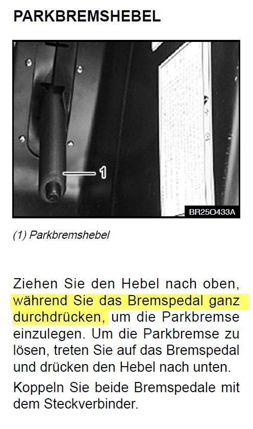

                die Handbremse wirkt auf dasselbe Gestänge wie die Fußbremse. Ich habe die Erfahrung gemacht, daß die Bremse sehr viel besser hält, wenn man wie in der Anleitung beschrieben (fest) auf das Bremspedal tritt und dann den “Parkbremshebel” 😉 anzieht.
                Ich musste innerhalb der ersten 50 Stunden auch einmal nachstellen – danach ist es unverändert geblieben.
