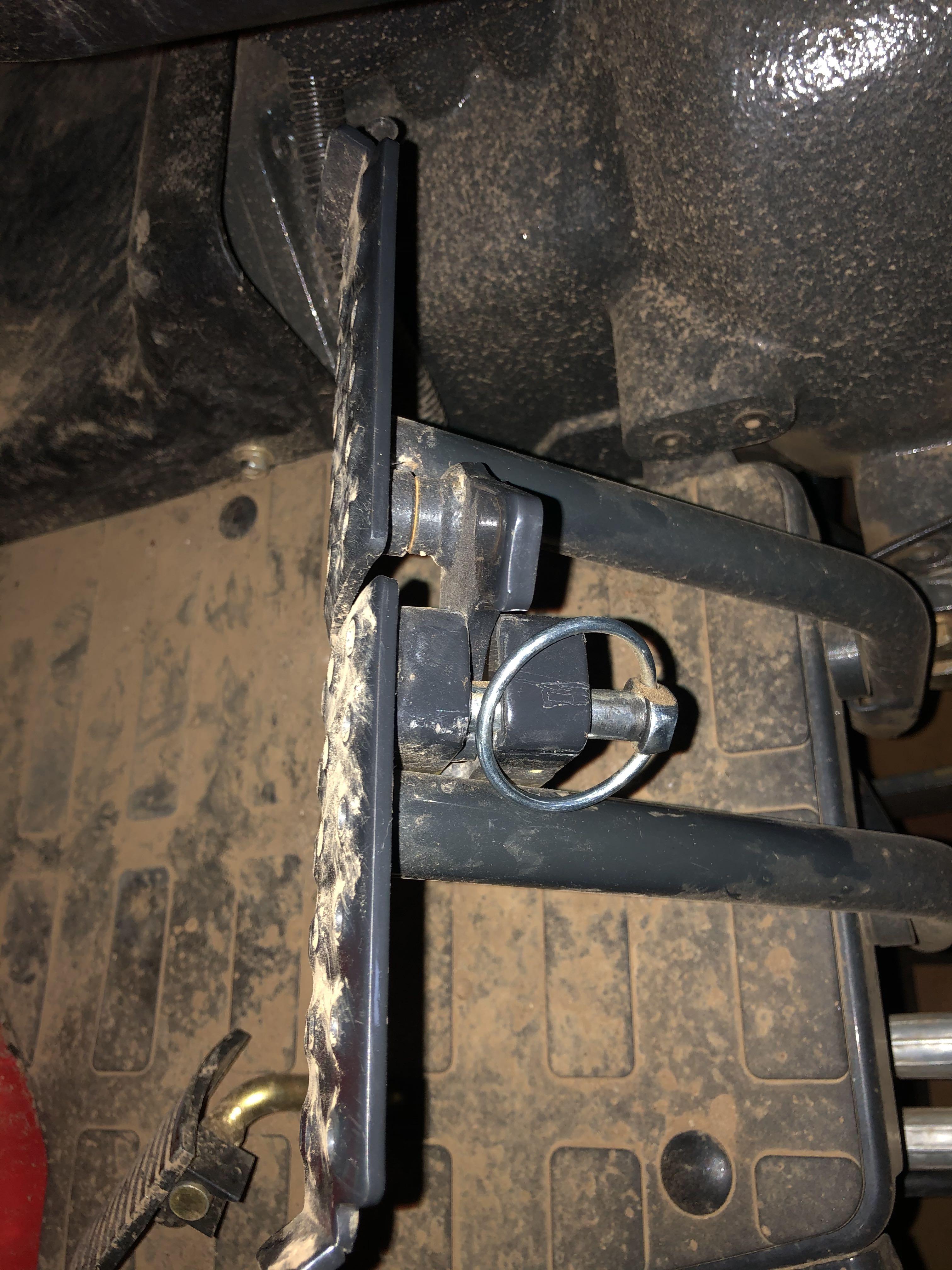

Guten Abend,
da die Verriegelung der geteilten Bremse mit der Zeit lockerer wird und im schlechtesten Fall sich sogar löst, habe ich das mal ganz simpel mit einen Kabelbinder gelöst 🙂
Habt Ihr auch solche Erfahrungen gemacht, bzw. wie behoben?
der Fuchs
You must be logged in to view attached files.12. Juni 2020 um 21:21 Uhr #7228@derbaumfuchs ja das Problem hatte ich auch schon mehrmals. Einmal hatte ich richtig Glück, dass nichts passiert ist. Musste scharf abbremsen und die Verriegelung hatte sich von alleine gelöst und war offen. Der Traktor ist nach rechts ausgebrochen, konnte gerade noch dagegen lenken und auf beide Pedale treten. Seit dem habe ich eine Sicherung an der Verriegelung angebracht.

12. Juni 2020 um 21:32 Uhr #7230muss ich machen. Habe einen starken Magneten oben auf der Verriegelung. Ist schnell entfernt und hält aber den Verriegelungshebel unten wenn er unten sein soll.
12. Juni 2020 um 21:55 Uhr #7231Bin schnell mal raus und habe zwei Bilder gemacht.
Hier müsste Branson was unternehmen, eine Bremspedalverrigelung darf sich nicht alleine lösen. Es kommt ja bei mehreren Fahrzeugen vor!!!

14. Juni 2020 um 12:53 Uhr #7247Ich kenne das Problem auch vom F36. Die Bremspedale bei der F-Serie sehen aber anders aus als bei der 25-Serie.
Ich habe nach einer einfachen und sichreren Art der Bremspedalverriegelung gesucht und bin bei einem simplen 10mm Klappsplint gelandet.
