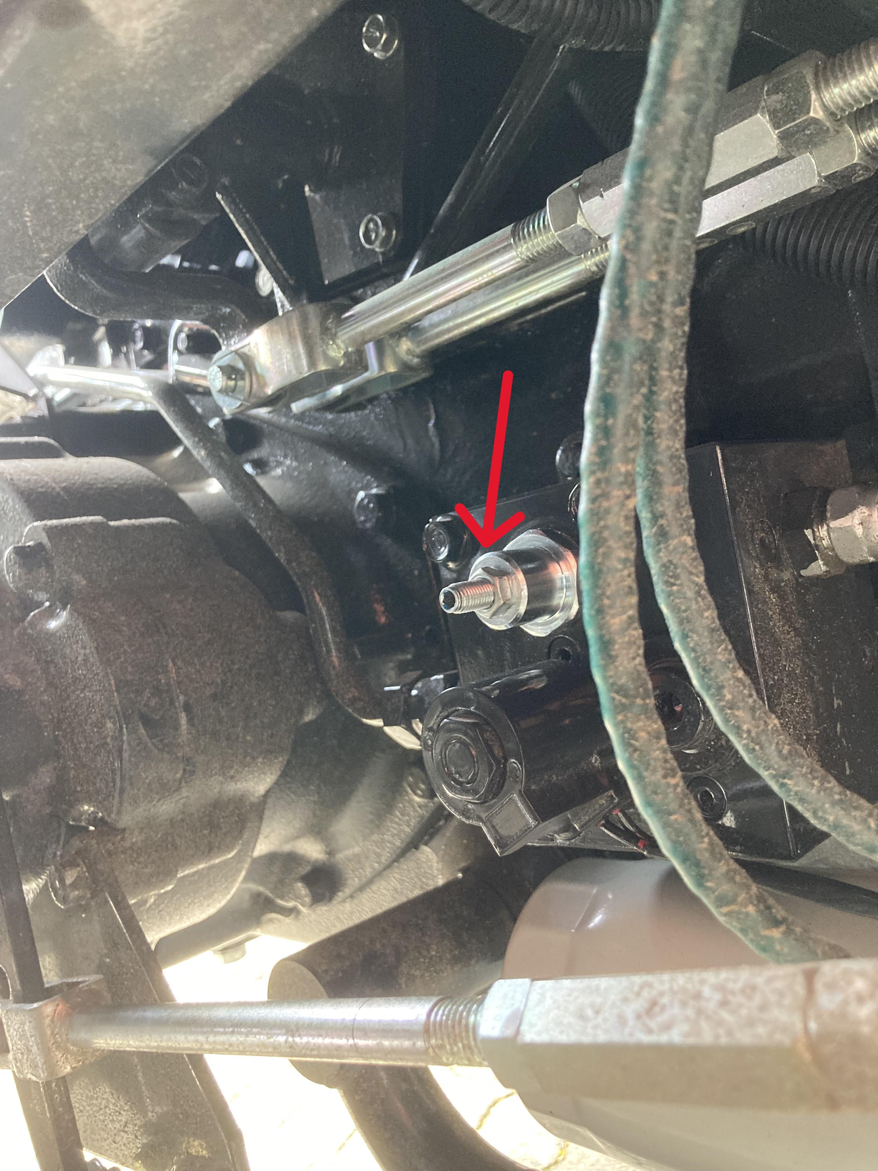

29. Juli 2023 um 08:36 Uhr #17804<p style=”text-align: left;”>Ok hast du zufällig ein Bild welches Bauteil sie da getauscht haben? Weil mein Händler sagt er wüsste nicht wo es da ein Sicherheitsventil gibt 🤷♂️</p>
18. August 2023 um 19:34 Uhr #17844Hallo Diddi,
das Bauteil siehst du im beigefügten Foto. Es befindet sich seitlich in der Mitte hinter dem rechten Hinterrad. Nach Tausch ist das Geräusch nicht wieder aufgetreten. Mal sehen, ob es hält.
