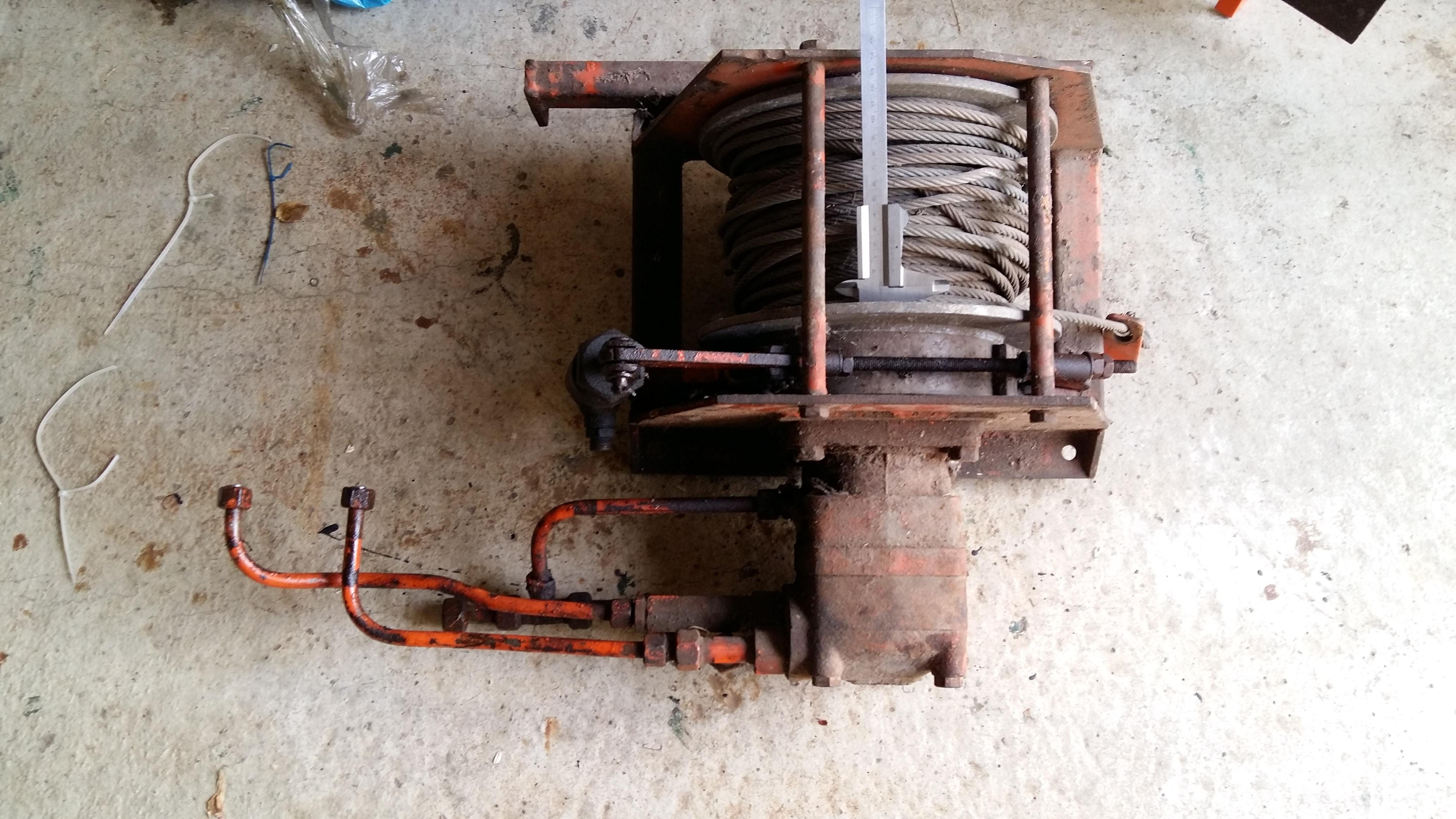

Ich stehe im Moment allerdings vor einem ganz ähnlichen Problem bei meinem 3625.
Ich möchte mir eine kleine hydraulische “Forst”seilwinde selbst bauen.
Für die paar Meter Holz die, wir nur zum Eingenverbrauch machen, muss ich keine teure Winde kaufen. Will auch nicht die dicksten und größten Bäume damit bewegen.
Habe mir also eine gebrauchte Seilwinde mit Hydraulikmotor besorgt.
War ursprünglich von einem Dachdeckeraufzug. Jetzt stehe ich auch vor der Frage, wie ich es anschließe. Es gibt einen einfachwirkenden Zylinder der die Bremse löst. Und der Motor hat 3 Anschlüsse. evtl hat ja auch hier jemand Tipps für mich.
