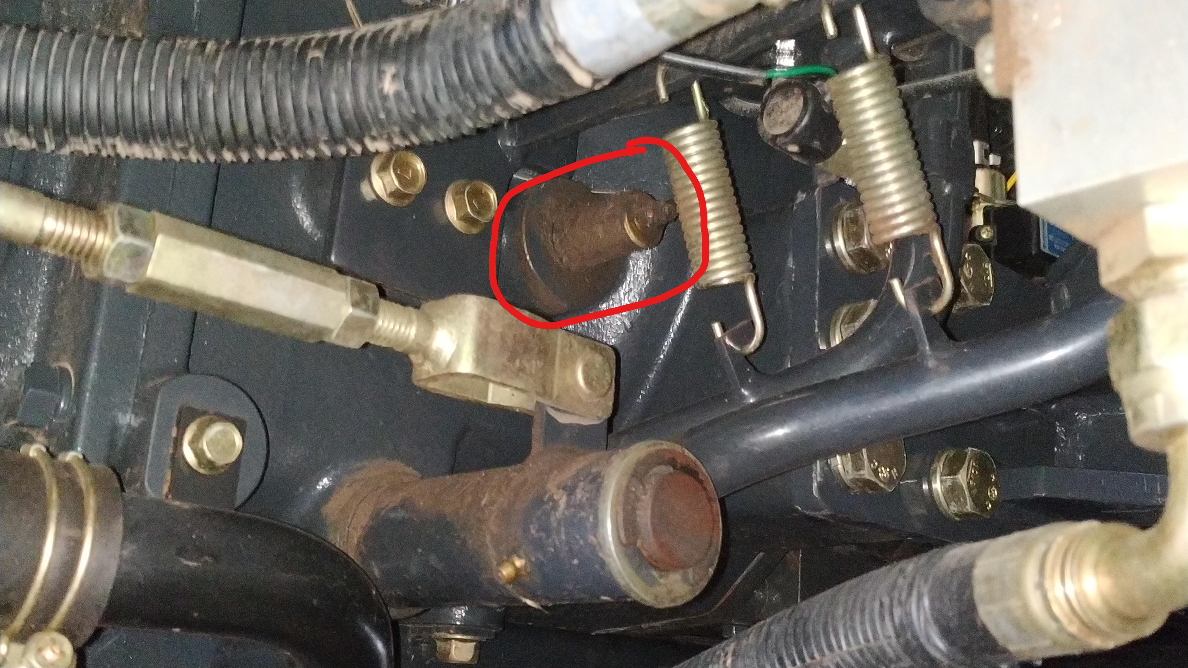

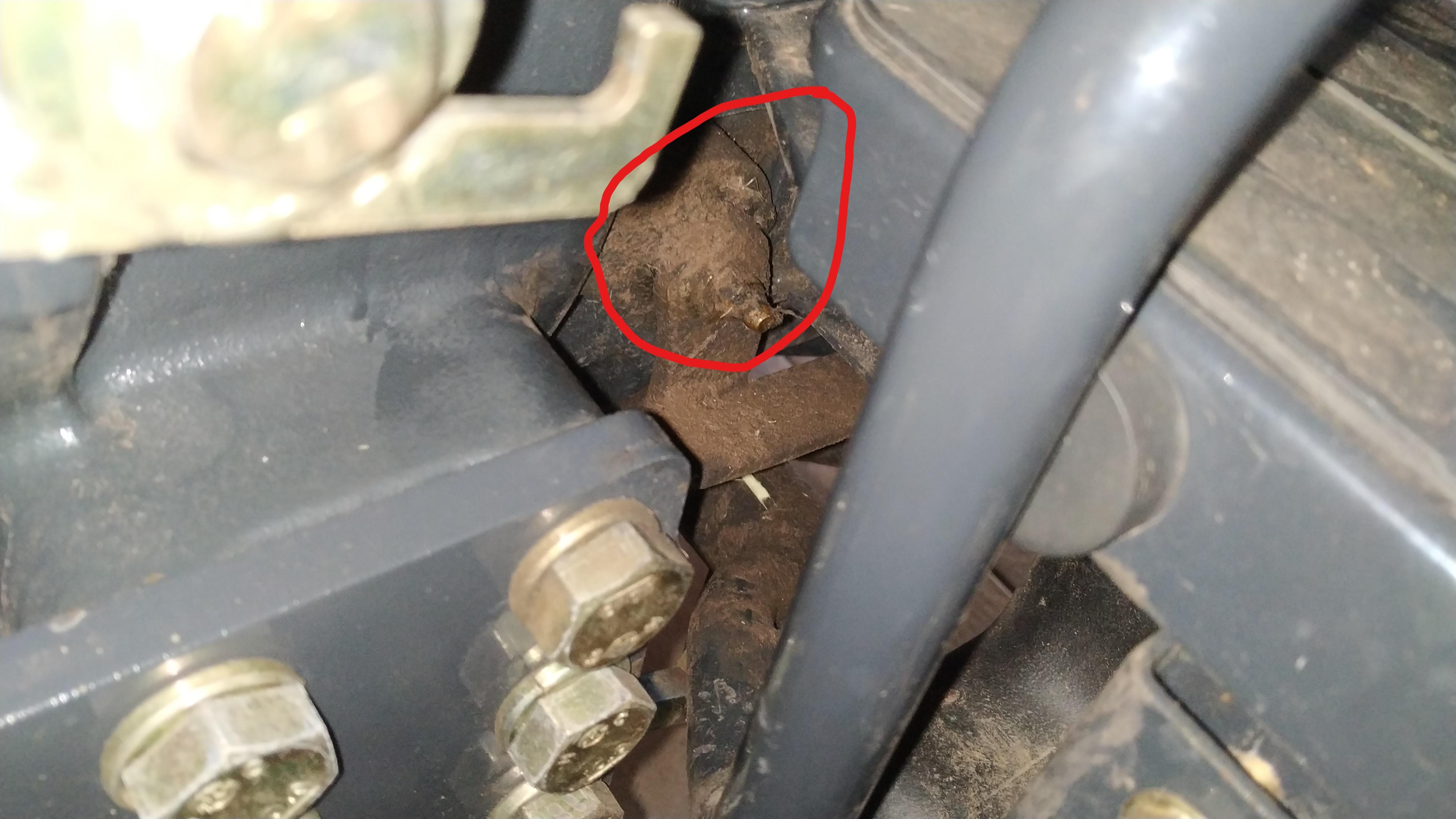

Es gibt zwei sehr schwer zugängliche Schmiernippel für die Drehachse des Kupplungsausrücklagers, zumindest bei der F-Serie. Ich werde versuchen, ein paar Bilder hinzuzufügen. Ich denke, ich werde diese Anschlüsse durch einen 45-Grad-Schmiernippel ersetzen. Das sollte eine große Hilfe sein.
Linke Seite, direkt über dem Drehpunkt des Kupplungspedals:
Rechte Seite, genau über dem Drehpunkt der Bremspedale:

vielen Dank für eure Fotos, die sehr hilfreich sind.
