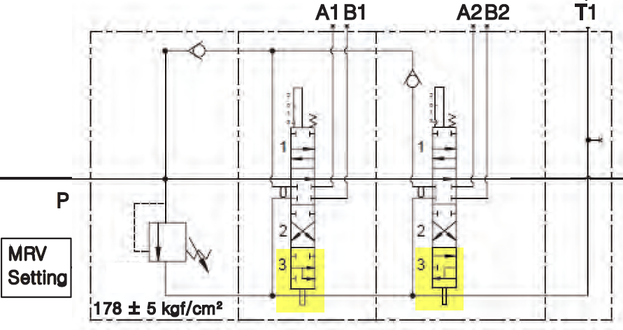

22. März 2019 um 11:50 Uhr #4841Hallo zusammen,
als ich gerade in den Unterlagen nach dem Einstelldruck gesucht habe ist auch die Schwimmstellung aufgetaucht. Die Schwimmstellung ist an A2B2 verfügbar.
Dabei ist mir aufgefallen, daß A1B1 auch eine dritte Sonderfunktion hat. Ich interpretiere das als einen Schnellgang um die Schaufel schneller ausleeren zu können. Ist das schon mal jemandem aufgefallen?
22. März 2019 um 11:50 Uhr #4842Hallo zusammen,
25. März 2019 um 08:10 Uhr #4845Hallo zusammen,
ich habe mir am Wochenende die Frage selbst beantwortet: Ja, es gibt einen Schnellgang um die Schaufel schneller zu entleeren. Ähnlich der Schwimmstellung ist da ein Widerstand am Kreuzschalthebel. Wenn man den Hebel darüber hinaus bewegt leert die Schaufel (deutlich) schneller aus. Der Unterschied zur Schwimmstellung ist, daß diese Funktion nicht rastend ist.
