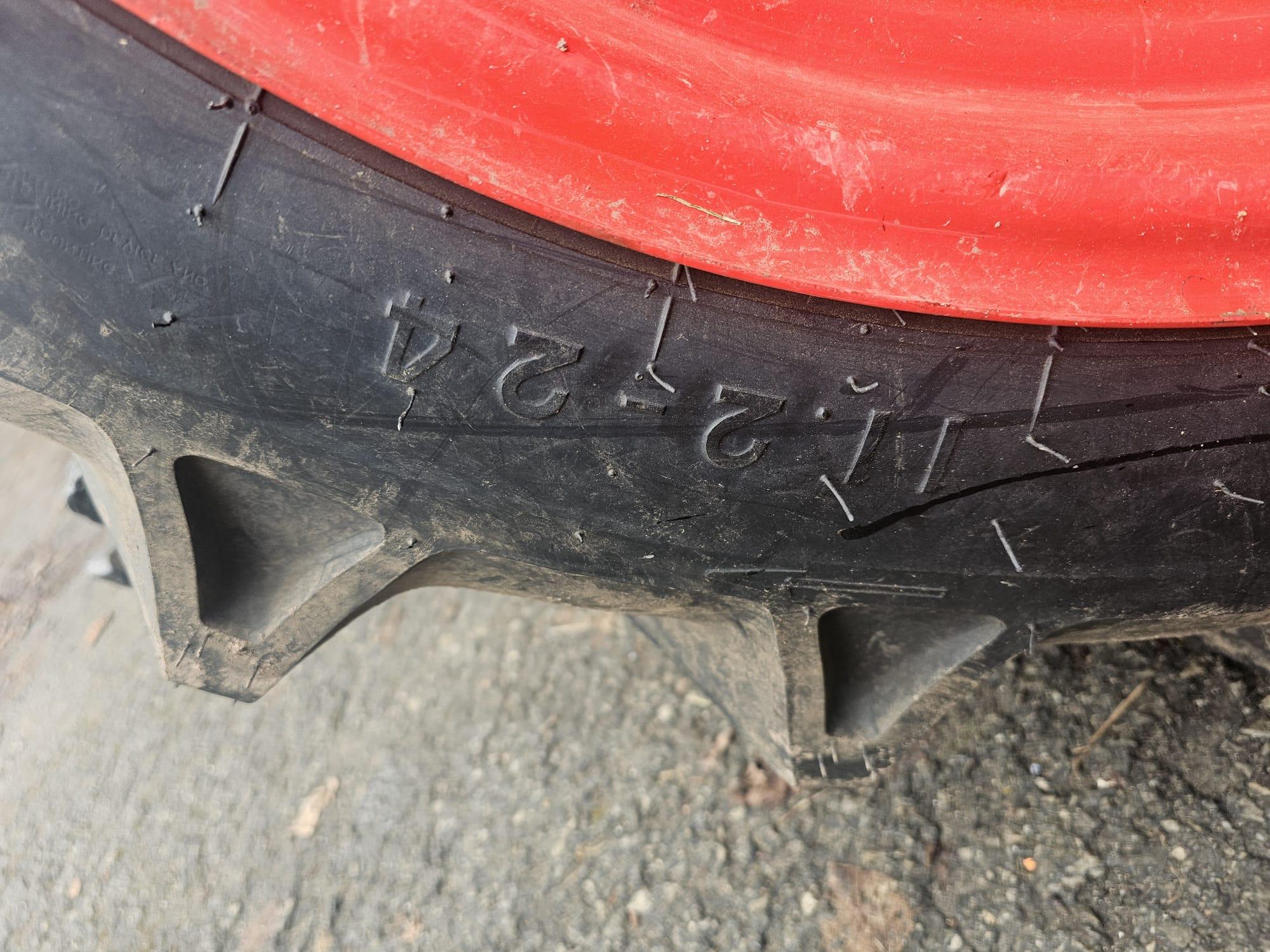

      habe derzeit einen F50 auf Diagonal Ackerstollenbereifung 11.2-24. Die Bereifung ist nich so toll – die Wiesen sehen danach aus wie gepflügt. Deshalb treibt mich der Gedanken um, doch auf eine andere Bereifung umzustellen.

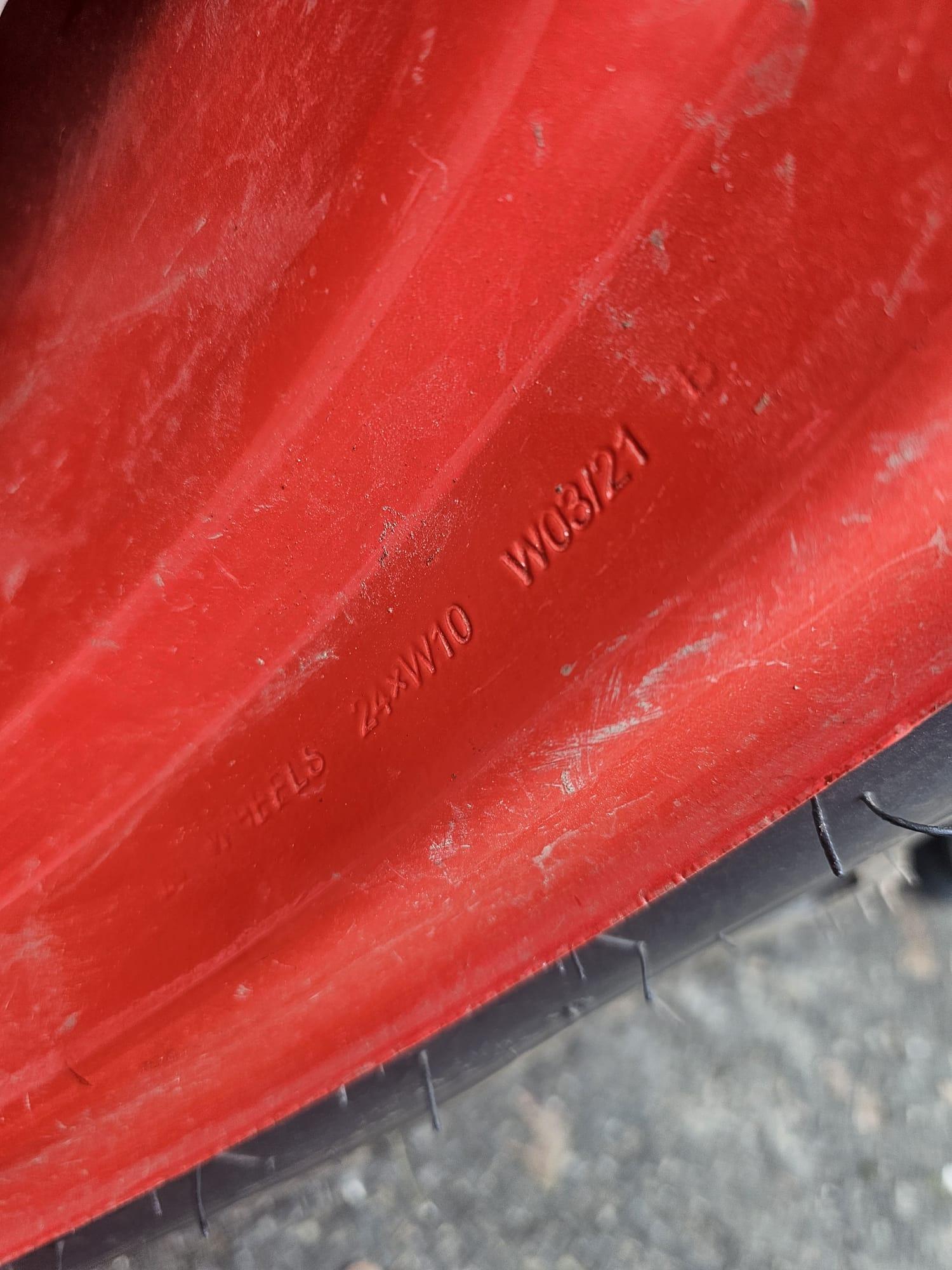

      Nun ich habe mal geschaut, was denn auf meiner Verstellfelge für eine Größe eingeprägt ist: W10. Mir stellen sich folgende Fragen:

        Laut Aussage meines Reifenhändlers (Pneuhage Agrar) sollte es ohne weiteres möglich sein Radialreifen auf die vorhandenen Felgen aufzuziehen.
        Geht eben nur mit der entsprechenden Größe.  Die stehen bei Dir ja sogar im Fahrzeugschein.
        Kannst halt nicht viel breiter als mit den Diagonalreigen.
        Ich möchte das bei meinem Tym ja auch machen. Bin aber noch unschlüssig ob ich dann doch lieber gleich neue Felgen dazu nehme und auf breitere Reifen umrüste.
