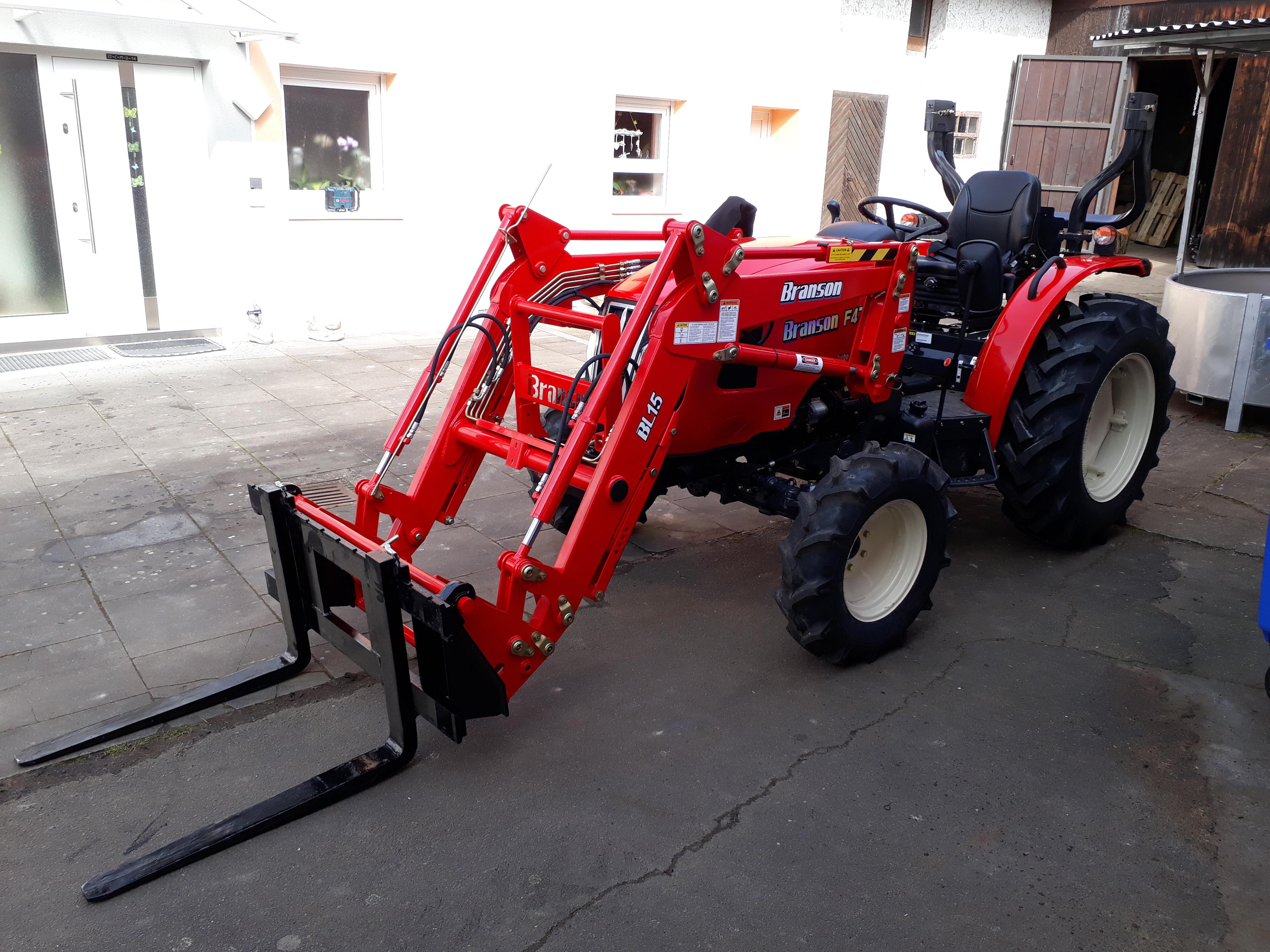

26. Mai 2018 um 21:52 Uhr #228427. Mai 2018 um 19:05 Uhr #2306Hallo zusammen,kann ich an einer F Serie 36rn mit einem frontlader bl 15 sl auch eine Paletten Gabel dran bauen.
Bin noch neu in dem Bereich und überlege mir einen Branson zu kaufen.
27. Mai 2018 um 19:16 Uhr #2309Ja, Paletten Gabel ist als Zubehör zu bekommen….
Gruß Stephan

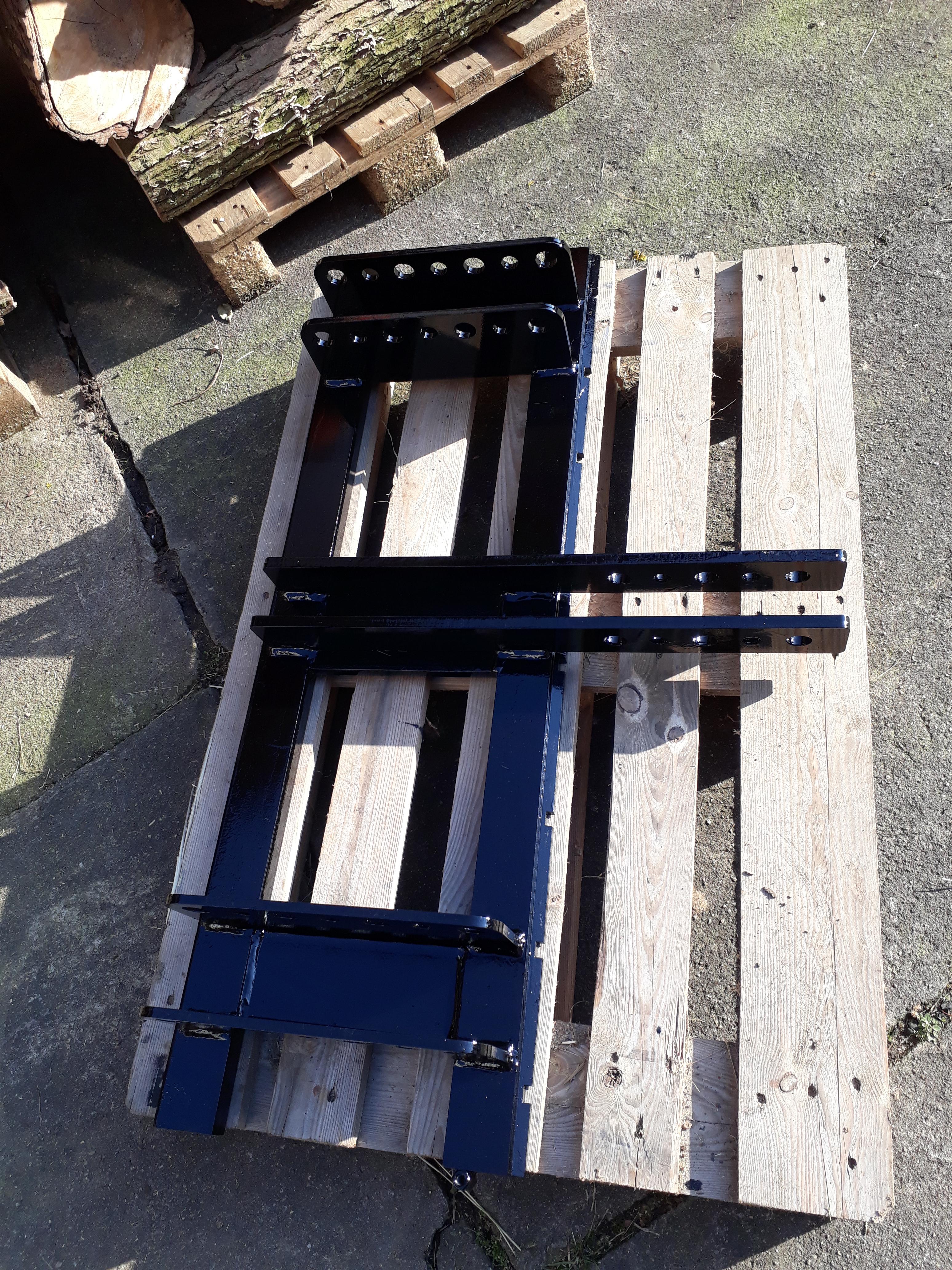

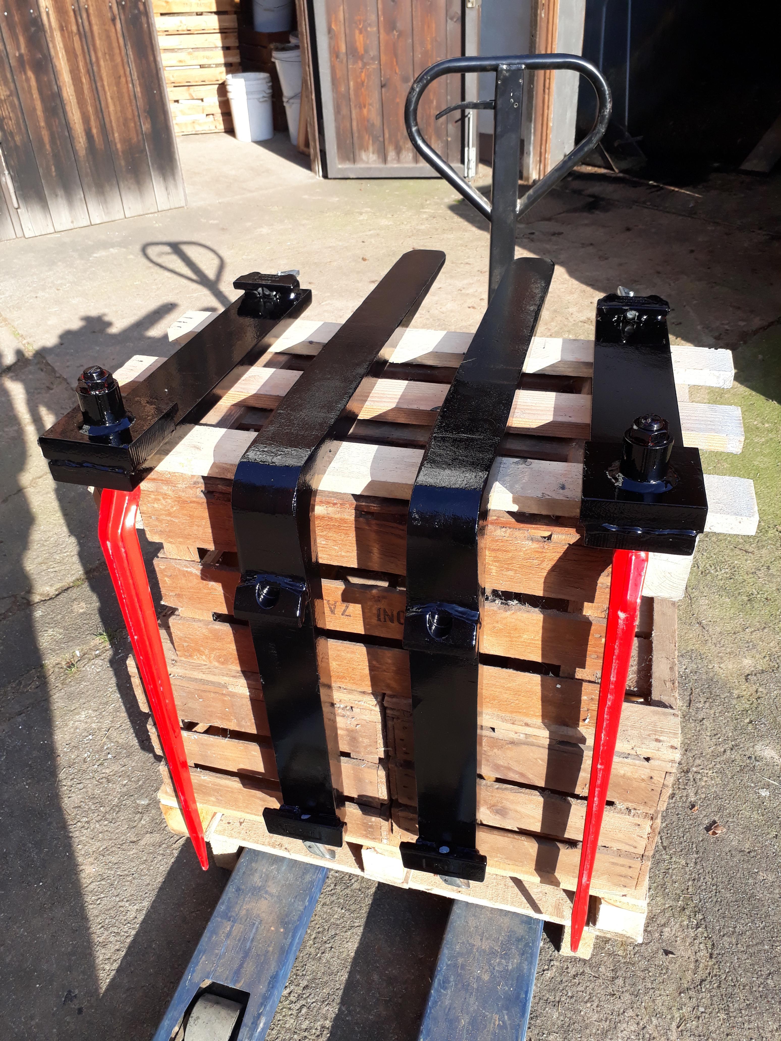

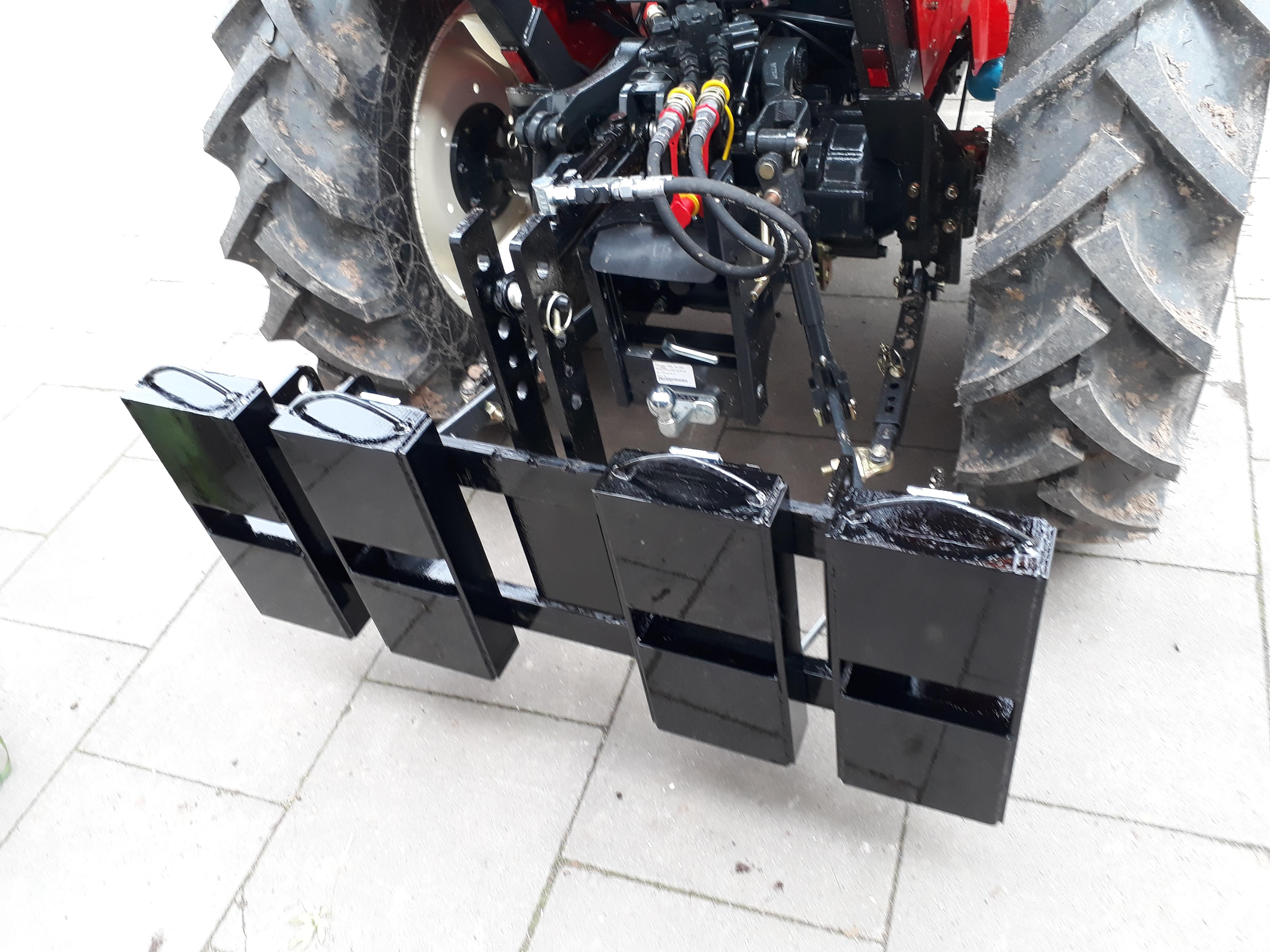

29. Mai 2018 um 08:10 Uhr #2335BL15SL hat ganz normale Euroaufnahme. Daher kann man jede beliebige Variante anbauen. Ich hab mich für einen FEM2 Grundträger für den Frontlader und den Heckdreipunkt entschieden und kann so die Palettenzinken (wie beim Gabelstapler) vorne wie Hinten nutzen.
Für den Heckträger hab ich mir auch gleich Gewichte gebastelt.
Ich habe noch nicht mit Skid Steer gearbeitet und es noch nicht mal in live gesehen, wenn man aber bedenkt, wie groß die Auswahl an Euroaufnahmegeräten im Vergleich zu Skid Steer ist, würde ich es nicht freiwillig nehmen…
Zumindest sind mir keine “echten” Vorteile im Vergleich zur Euroaufnahme bekannt.
29. Mai 2018 um 09:04 Uhr #2339Danke für die Fotos ,gute Idee mit den Gewichten.
Wie hast du das gemacht?
Verstehe ich das richtig, man kann die Paletten Aufnahme vom frontlader auch hinten n anbringen.
29. Mai 2018 um 12:49 Uhr #2343ja, es gibt Adapter dafür, sodas du die Geräte des Frontladers auch in der Heckhydraulik benutzen kannst.

You must be logged in to view attached files.29. Mai 2018 um 14:37 Uhr #2350https://www.branson-forum.de/forums/topic/heckgewichte-fuer-gabeltraeger/
Heckgewichte hier zu sehen.

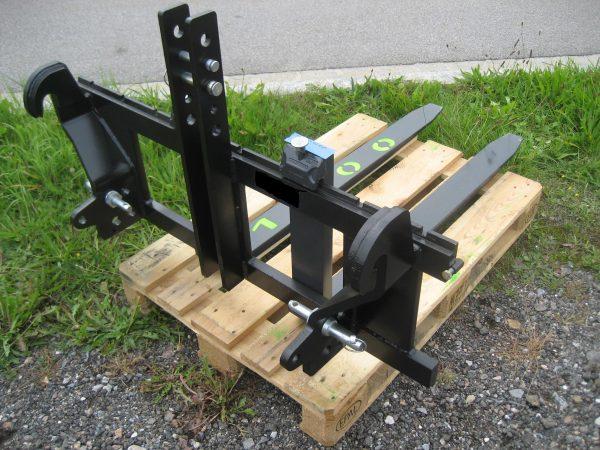

Es gibt Kombiträger, die kann man an Dreipunkt und Euroaufnahme machen, fidne ich aber nicht gut, da man bei Frontladerarbeiten immer den Mittelsteg im Sichtfeld hat.
und es gibt FEM-Grundträger für Dreipunkt und Euroaufnahme einzeln, dann kann man einfach die Gabelzinken vorne wie hinten nutzen. ich hab mir auch extra Ballenspieße für den FEM Träger besorgt, dann geht beides. Ziemlich kostspielig im Vergleich zu “einfachen” Teilen, aber mir war es das wert, weil man flexibler ist.
Gabelzinken und Ballenspieße
Grundträger Dreipunkt
Grundträger Euroaufnahme

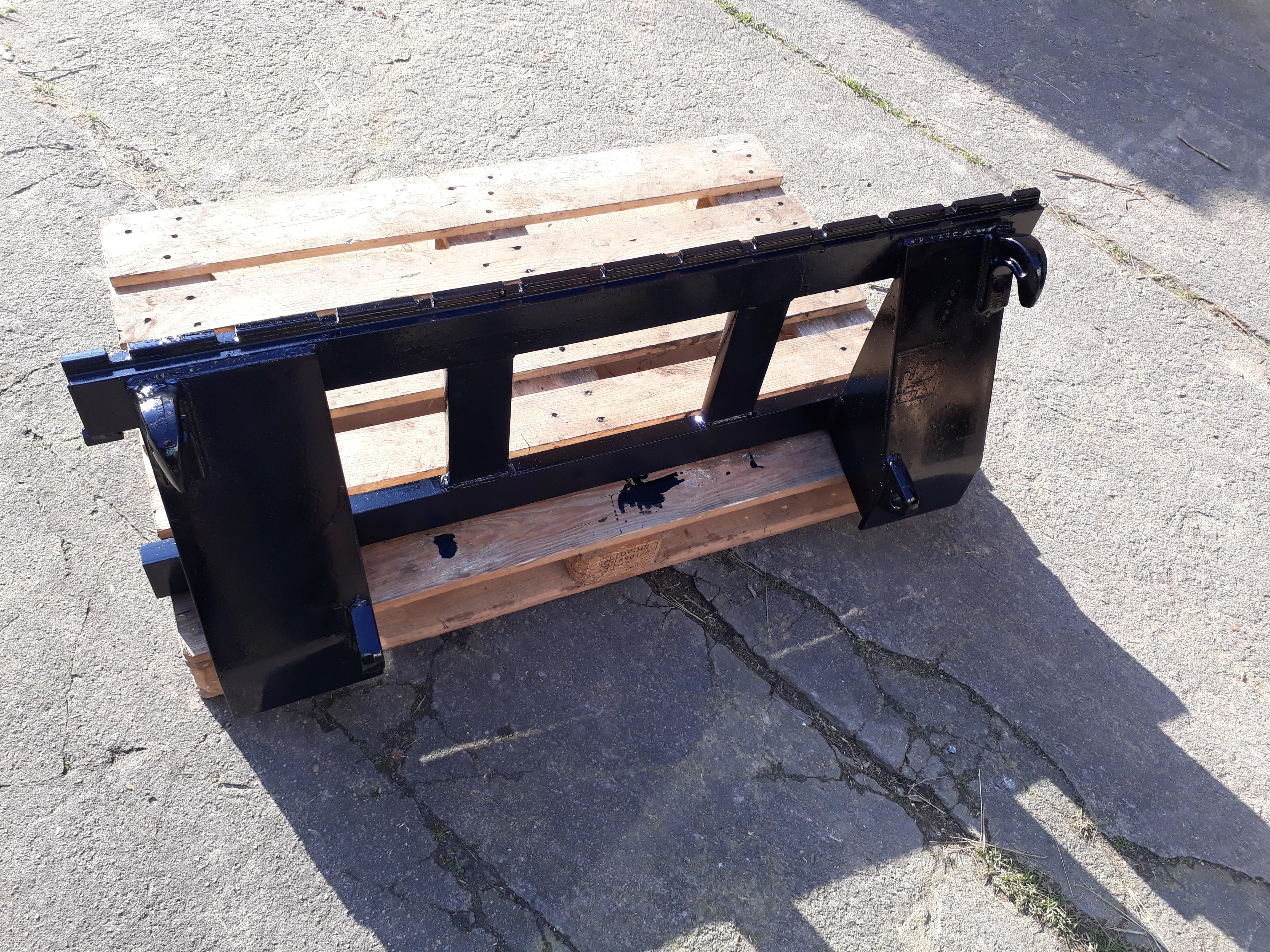

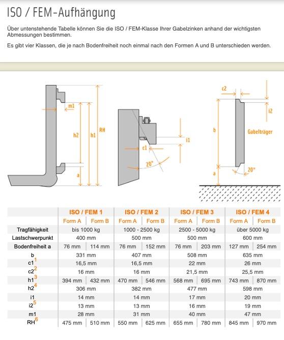

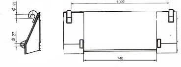

24. Oktober 2019 um 21:41 Uhr #5763Eine Palettengabel besteht aus dem Grundträger und den Gabelzinken. Der Grundträger wird mittels Euroaufnahme am Frontlader befestigt.
Hier die Abmessungen der Euroaufnahme:
Den Grundträger gibt es in verschiedenen FEM-Ausführungen, an dem die Gabelzinken eingehängt werden.
Die Gabelzinken müssen von der FEM-Aufhängung her zum Grundträger passen.
Hier die Übersicht der FEM-Aufhängungen:
Vom Gewicht her ist FEM 2 völlig ausreichend. Grundsätzlich sollte man beim Grundträger auf eine gute Freisicht achten, wenngleich beim Arbeiten am Boden die Motorhaube leider die Sicht versperrt.
