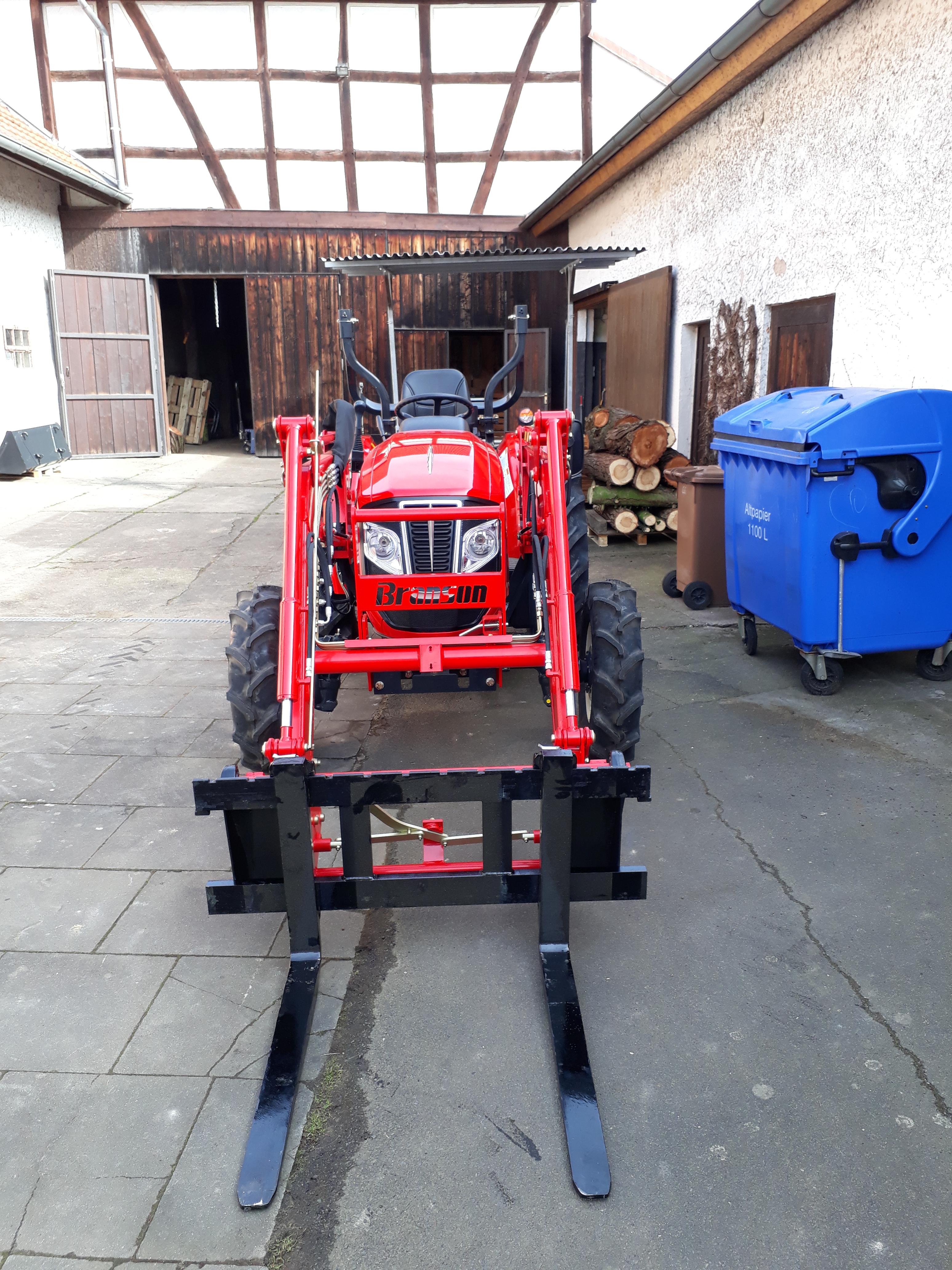

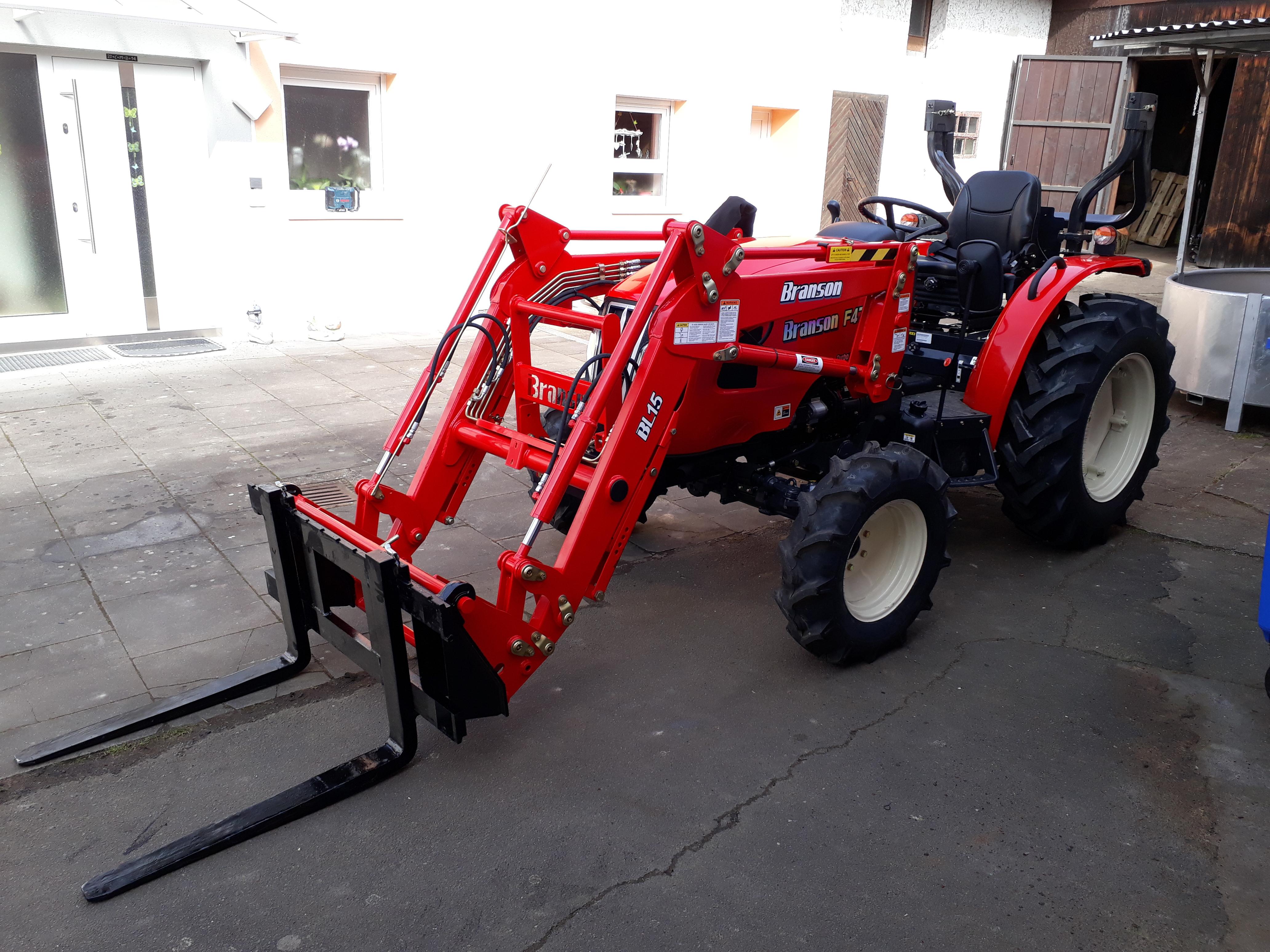

          #5030
            vielen Dank für die Antwort!
            Ich habe mir schon gedacht, dass die Palettengabel vom Stapler nicht  “Euro” ist. Wollte aber sicher gehen.
            Ich habe bei Ebay folgende Palettengabel gefunden:
            Beschreibung
            ——— Palettengabel mit Vetter-Zinken ———-
            Diese Palettengabel ist stabil gebaut, bei der Konstruktion wurde auf eine gute Freisicht geachtet.
            – Euroaufnahme
            – Gabellänge 900mm
            – Preis 410,92€ (489,-€ inkl. MwSt.)
            Ich denke, die wird es werden.
            Wünsche noch einen schönen Sonntag 🙂
            #5036
              Ist das FEM2? Der Abstand sieht so groß aus
              #5037
                Keine Ahnung? Wäre nicht FEM2 nachteilig?
                Ich habe den Verkäufer angeschrieben.
                #5039
                  Also ich hatte mich für FEM2 entschieden, da man da die Palettengabeln in 80×40 kriegt was weniger Gewicht bedeutet (zumal der Träger selber ja auch weniger Gewicht haben wird…)
                  Wüsste jetzt nicht, was man an FEM3 für einen Vorteil hätte, außer dass die mehr aushalten, was bei unserer max. Hublast ja irrelevant ist.
                  #5040
                    Danke für die Erläuterung 🙂
                    Der Verkäufer hat zwischenzeitlich geantwortet. Es handelt sich um FEM2-Zinken.
