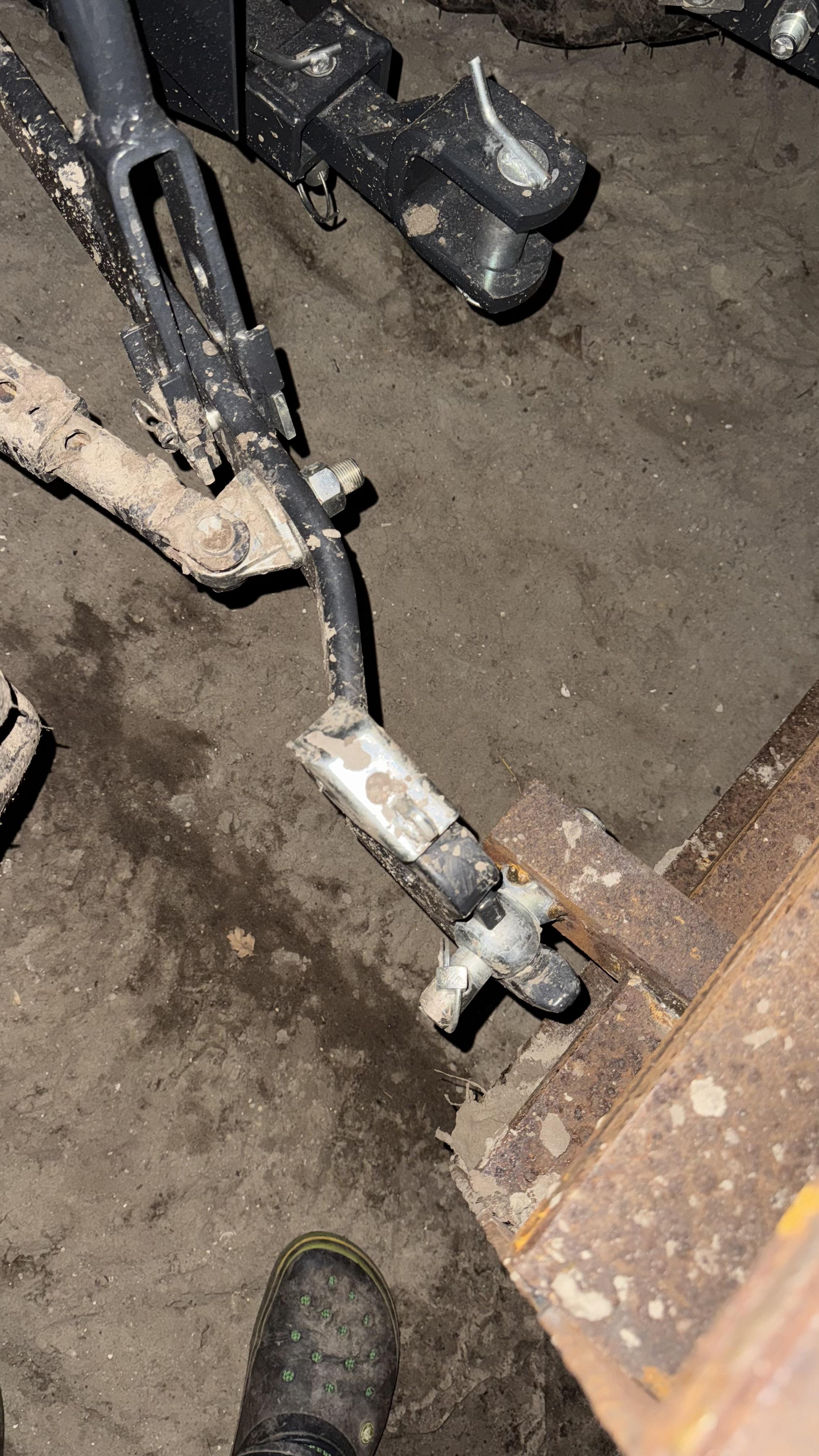

Anfang Dezember haben wir uns einen neuen F25Rn gekauft. Bin total begeistert. Über die Feiertage hatte ich jetzt zum ersten Mal unseren Reitbahnplaner anhängen wollen. Dabei ist mir aufgefallen, dass die Unterlenker Mitte Fangkugel nur bis 27 cm über dem Erdboden runtergehen. Der Reitbahnplaner ist an dieser Stelle aber nur 29 cm über der Erde, d. h. ich konnte die Unterlenker nur seitlich aufstecken und kann die Erde dann nur 2 cm bearbeiten. Mein selbst gebautes Heckgewicht passt übrigens auch nicht und ist auf Grund seines Gewichts nun nicht ohne weiteres verwendbar.
Nach Rücksprache mit dem Händler, der diese Probleme nicht kannte, sollte ich erst die Hubarme von der Welle ziehen und einen Zacken weiter runter setzen. Na kurzer Überlegung fiel uns aber auf, dass dann der Sensor für die Zapfwelle nicht mehr richtig funktioniert. Daher kam die Idee, auf der linken Seite ebenfalls eine verstellbare Hubstrebe einzubauen. Die würde mich jedoch knapp 180,- kosten.
Daher meine Frage – wie hoch sind die Unterlenker bei euch in tiefster Position? Ich hatte im Netz eine Seite gefunden auf der stand, dass der Unterlenker bei Kat 1 maximal 200mm vom Erdboden hoch sein darf.Mir ist übrigens aufgefallen, dass in der höchsten Position der Oberlenker fast senkrecht steht, was mir schon den Oberlenkerhaltebügel verbogen hat – ist das normal? Könnt ihr mir weiterhelfen?

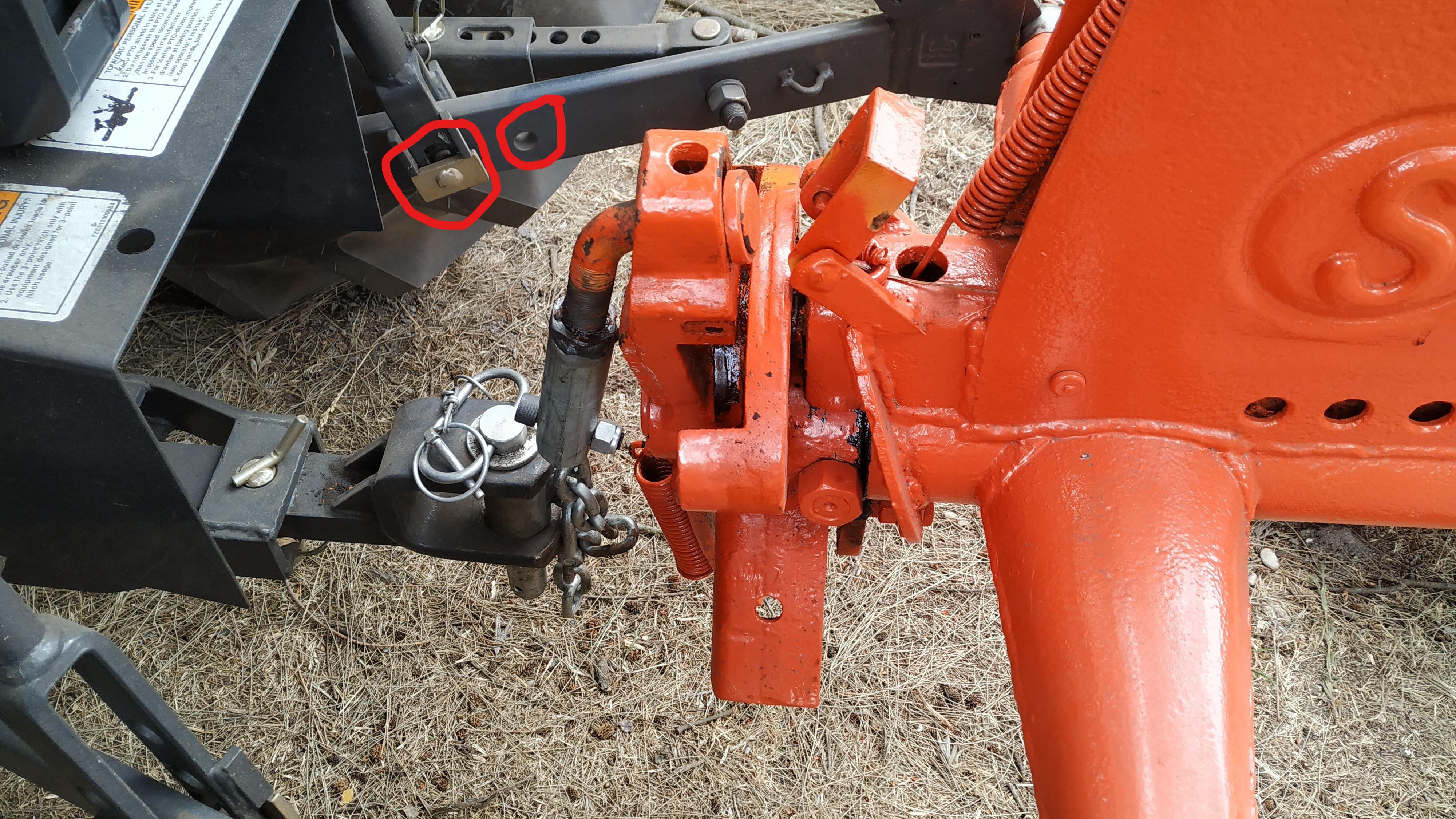

Pedro @ptsg , der geile Macker aus Portugal, hat zufällig gerade diese Löcher bzw Bolzenaufnahme in einem anderen Beitrag markiert. Siehe hier :
Die Bilder könnten dir ggf etwas helfen.

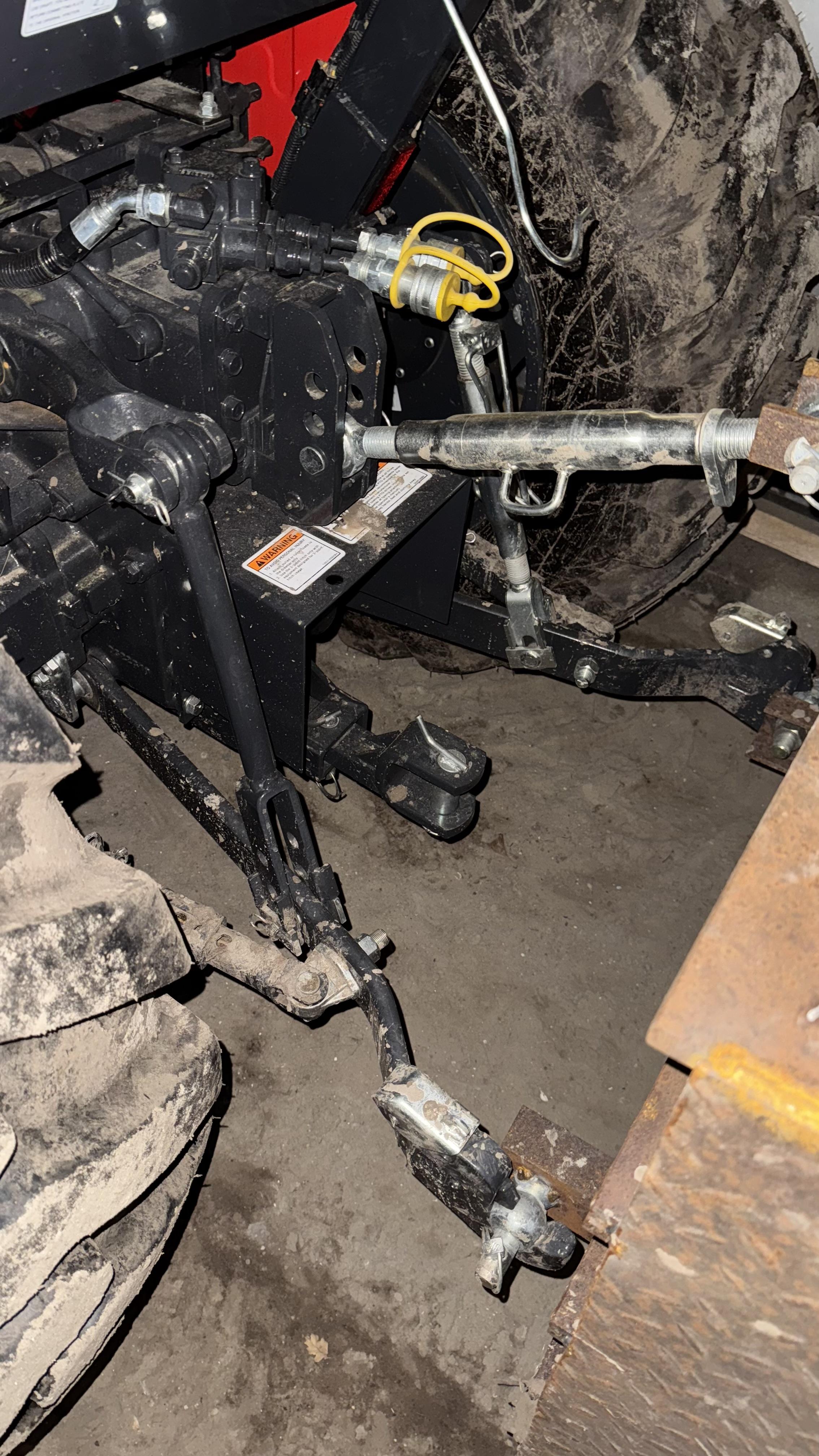

5. Januar 2025 um 18:37 Uhr #19615Hallo und danke für eure Antworten.
Die gekröpften Unterlenker habe ich, aber wenn ich die Unterlenker weiter zusammen mache ist der Unterschied nicht so gewaltig, dass ich mit dem Reitbahnplaner richtig in den Boden komme. Da fehlen mind. 5 cm.
Mein Händler hatte mir gestern übrigens mitgeteilt, dass er die linke verstellbare Hubstrebe auf Kulanz von Fa. Weber zustellen wird. Damit hat sich mein Problem dann hoffentlich erledigt.
Ich würde aber gerne trotzdem mal wissen, wie das bei anderen Traktoren der F-Serie ist? Habe eine DIN für den Dreipunkt im Netz gefunden, welche aussagt, dass bei Kat1 die tiefste Stellung Max. 200 mm über Boden sein darf – da bin ich mit 270 mm bei ca. 50 cm Abstand der Unterlenker aber weit entfernt von!?
Wenn ich den Reitbahnplaner dran habe (mein Gewicht habe ich auch so von den Abständen gebaut – ca. 45 cm zwischen Unterlenker- und Oberlenkerbolzen), dann steht der Oberlenker tatsächlich fast senkrecht. Beim Gewicht ist es wegen der Breite echt ein Problem, da mir die Ecken oben die Rücklichter kaputt machen würden, wenn ich zu hoch hebe. Das habe ich jetzt aber am Hebel begrenzt.
Habe jetzt schnell noch ein paar Fotos gemacht – habe aber das Gewicht dran. Kann ja die Tage nochmal andere machen. LG

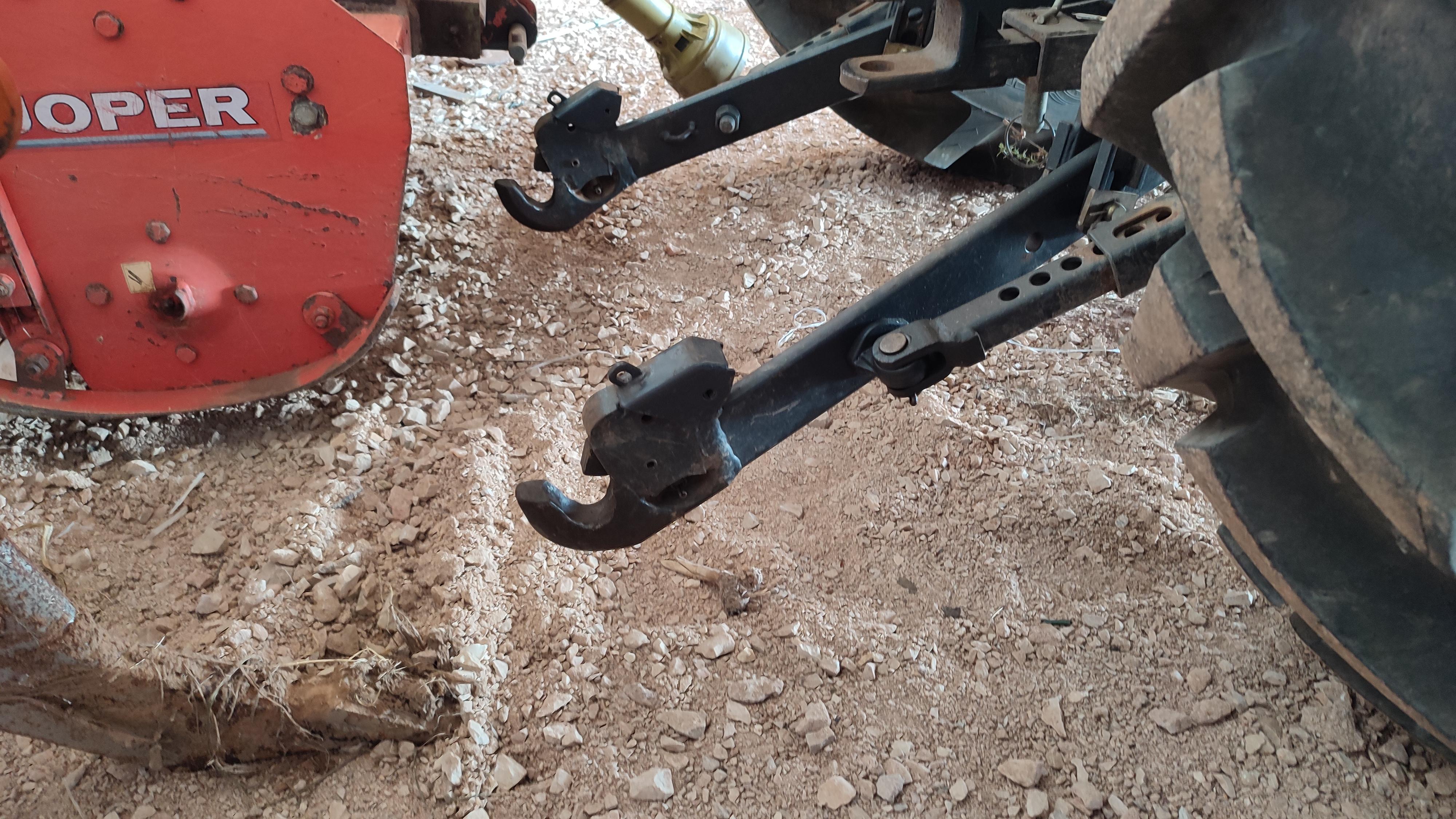

5. Januar 2025 um 23:58 Uhr #19618Ich muss es messen, sobald ich wieder in der Nähe des Traktors bin, aber mein 2017er F36Rn lässt die Arme weniger als 200 mm vom Boden abfallen.
Die unteren Arme haben zwei Löcher, die ich verwenden kann. Eine bietet weniger Höhe und liegt nicht so tief auf dem Boden, hat aber mehr Hubkraft. Das andere Loch bietet mehr Höhe, näher am Boden, aber weniger Hebekapazität.
Ich habe im Moment kein wirklich gutes Bild, aber das ist das Beste, was ich habe.
Ich glaube, dass sie das Design der Arme im Laufe der Jahre verändert haben, was die Sache in diesem Fall vielleicht nicht besser macht.
Ich hoffe, es hilft und entschuldige mich für eventuelle Fehler in der Übersetzung.
Übersetzt mit DeepL.com (kostenlose Version)
6. Januar 2025 um 07:04 Uhr #19620Hallo Rocco
Deinen Bildern nach, haben deine Unterlenker nur eine Bohrung für die Bolzen der Hubarme? Da hat es demnach eine Änderung gegeben. Ich kenne nur die Variante mit drei Löchern für jeweilige Anpassung an Höhe und Hubkraft. Ich persönlich würde mir definitiv einfach passende Löcher in die Unterlenker bohren. Doch das sollte sich jeder selbst überlegen, ob man das verantworten möchte. Das Thema wird ja nun noch mal so richtig spannend.

6. Januar 2025 um 11:05 Uhr #19622Ich habe ein besseres Bild der Löcher gefunden, die ich in dem anderen Beitrag erwähnt habe.
Grüße.
