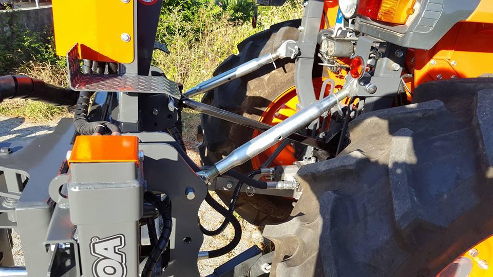

            3-Punkt-Anbaugeräte sind auf allen Traktormarken schwer und schlecht.
            Aus diesem Grund bieten einige Hersteller zwei zusätzliche Oberlenker an, die an verschiedenen Stellen des Traktors befestigt werden, um die Belastung der Oberlenkerhalterung zu verringern.
            Klaus, in Ihrem Fall hat die Oberlenkerhalterung Sie vor einer wirklich teuren Reparaturrechnung bewahrt, da die Halterung wie eine mechanische Sicherung wirkt. Bei Traktoren mit fester Oberlenkerkonsole (ohne Zugkraftregelung) reißen die 3-Punkt-Bagger einfach die Gussteile heraus, die zu ersetzen oder zu reparieren sehr viel teurer ist.

            Und hier ein Beispiel für die beiden zusätzlichen Oberlenker zur Entlastung der Oberlenkerkonsole:
            Grüße, Pedro
