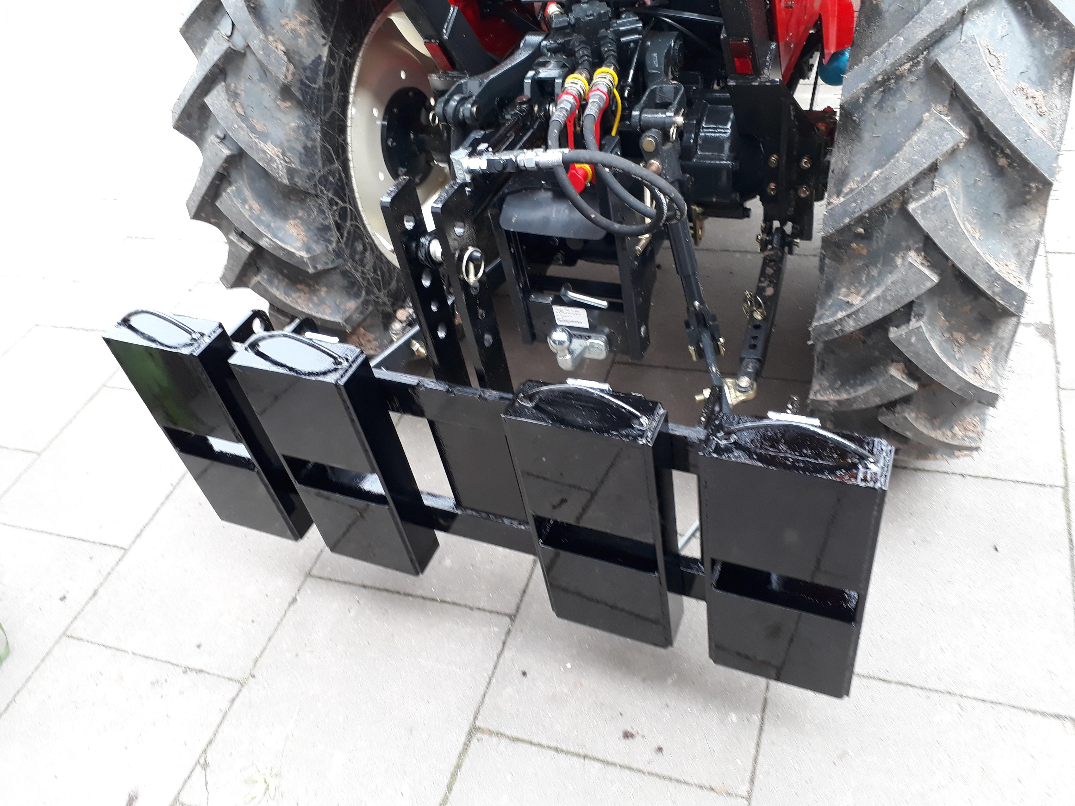

Ich persönlich habe jeweils 50kg Pro Hinterrad an Gewichten verbaut und meist meinen FEM-Grundträger im Dreipunkt (ca. 80kg) eingehängt. Mit diesen 180kg gehen Rundballen 120-150cm ohne bedenken und Mistaufschieben ist auch kein Ding. Sand Kies, Erde, etc. kann ich noch bis zu 4 Stk. 60 kg Stahlblöcke in meinen Grundträger einhängen. Also ich finde die Kombi aus beidem ein guter Kompromiss, vorallem weil bei Fahrt mit Hänger ein Heckgewicht problematisch werden kann.
