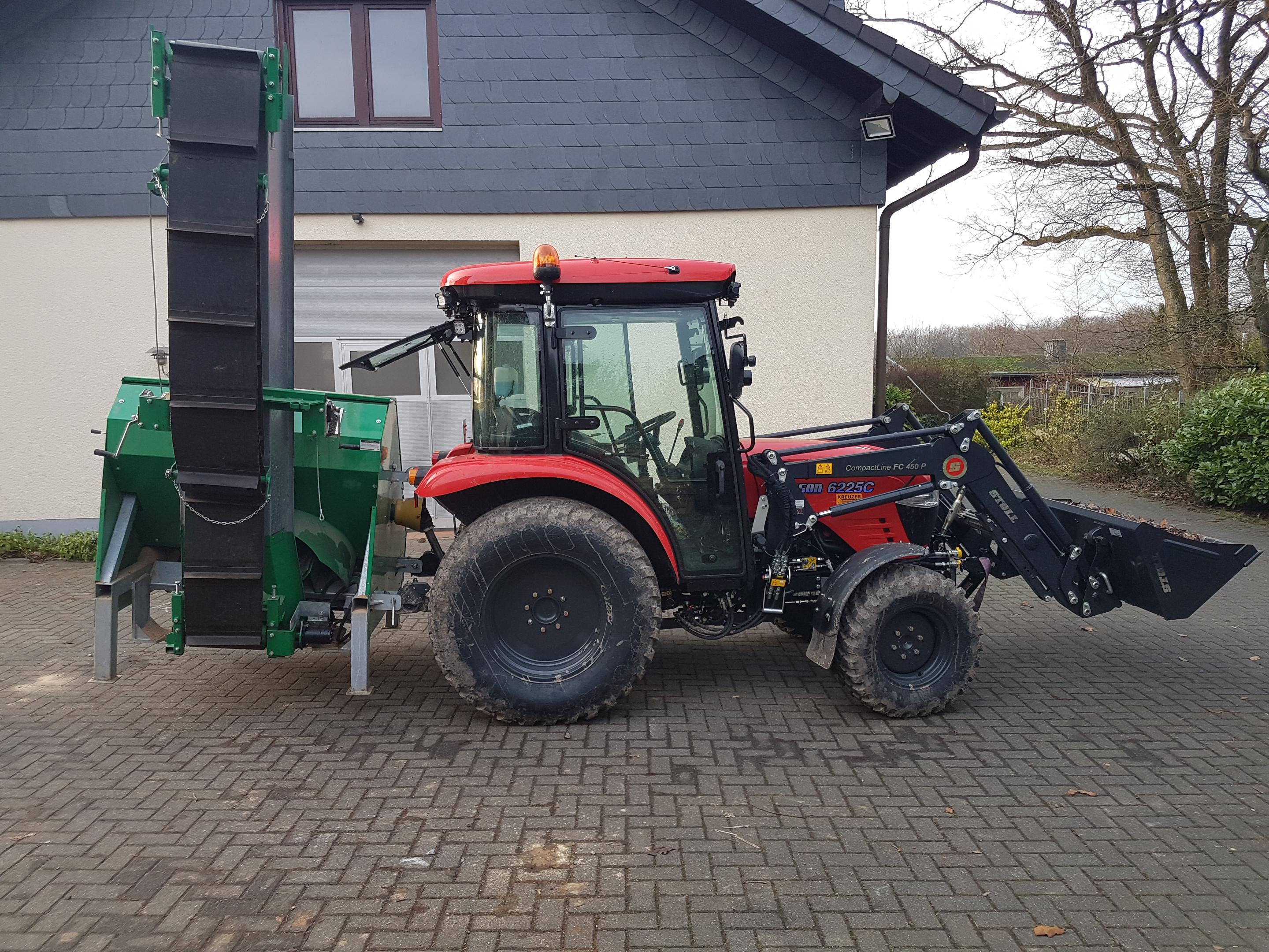

17. März 2018 um 16:33 Uhr #1735Warum sollen 1250 kg zusätzlich ein Problem für die Hinterachse sein ?
Der Dreipunkt kann 1500 kg heben ! die sollte die Hinterachse dann auch vertragen.
Mein 6225 hat keine Problem mit einer 1100 kg Trommelsäge bei der der Schwerpunk ca 80 cm hinter der Anhängung liegt .
