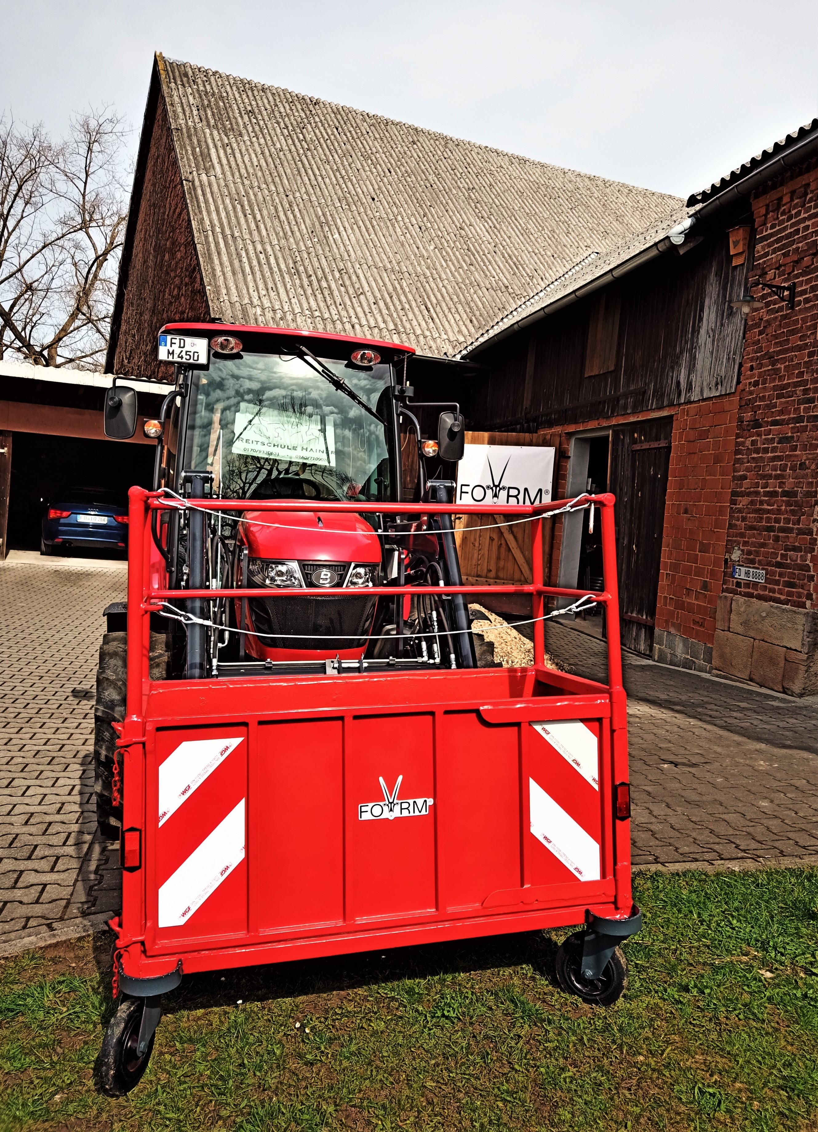

11. November 2020 um 18:47 Uhr #8385Schöne Aus- und Ansicht! 🙂 Was hast du denn da für ein Gitter an der Transportkiste?!
11. November 2020 um 19:02 Uhr #8386Hallo Andi, das Gitter habe ich mir angebaut damit ich auch mal was Längeres transportieren kann. (Staffelei, Leiter, lange Hölzer bis ca. 4 m.) So kann ich einiges hochkant transportieren, ohne das es am Dach anstößt und kann es ordentlich befestigen.
Bilder folgen, habe ich letzte Woche erst ganz neu gemacht.

13. November 2020 um 21:12 Uhr #8393Hallo Steffen, hier sind mal zwei Bilder.
Das Gestell ist aus 40 Rohr, stabil genug um leichtere Transportgüter daran fest zu zurren. Habe die Höhe so gewählt, damit ich über die Kabine komme. So kann ich mal eine lange Leiter vorne auf dem Frontlader und hinten auf dem Bügel ablegen und aufs Feld fahren.

Da kann man ja super weiter drauf aufbauen, so wie eine “Werkzeugwand”. Mit allerlei Halterungen… KG2000 Rohr für Besen und Schaufel, Kettensägenhalter, Kanisterhalter, Erste Hilfe Kasten… mein Kopfkino sprengt schon wieder den Rahmen 🤣
Aber nun sag mal … Hast Du (noch) keinen hydraulischen Oberlenker? So eine Klasse Heckkiste schreit doch danach. 😉

14. November 2020 um 13:48 Uhr #8410Ein hydr. Oberlenker hat für mich zwei Probleme:
1; Mein Mulcher hat eine hydr. Seitenverschiebung
2; ich bräuchte einen Oberlenker mit Kat1 auf Traktorseite und Kat2 mit Fanghaken Geräteseite.
Habe mich ja schon danach umgeschaut aber noch nicht das Richtige gefunden, bzw zu saumäßigen Preisen.
Aber ausbaufähig ist die Konstruktion, da hast du völlig Recht.

Den kat2 Fanghaken habe vorhin erst gesehen. Mit kat1 am Schlepper wird das dann gekauft wirklich exorbitant im Preis. Ich persönlich bin da ja schmerzfrei und würde an einen doch recht günstigen hydr. kat1 OL knallhart einen kat2 Fanghaken anschweißen (lassen). Es ist halt wirklich traumhaft mit hydraulischen Oberlenker …
Der Winter steht vor der Tür. Den Werkstattofen anheizen und die “Werkzeugwand“ einfach angehen? Der Keim ist ja schon gelegt 😉
