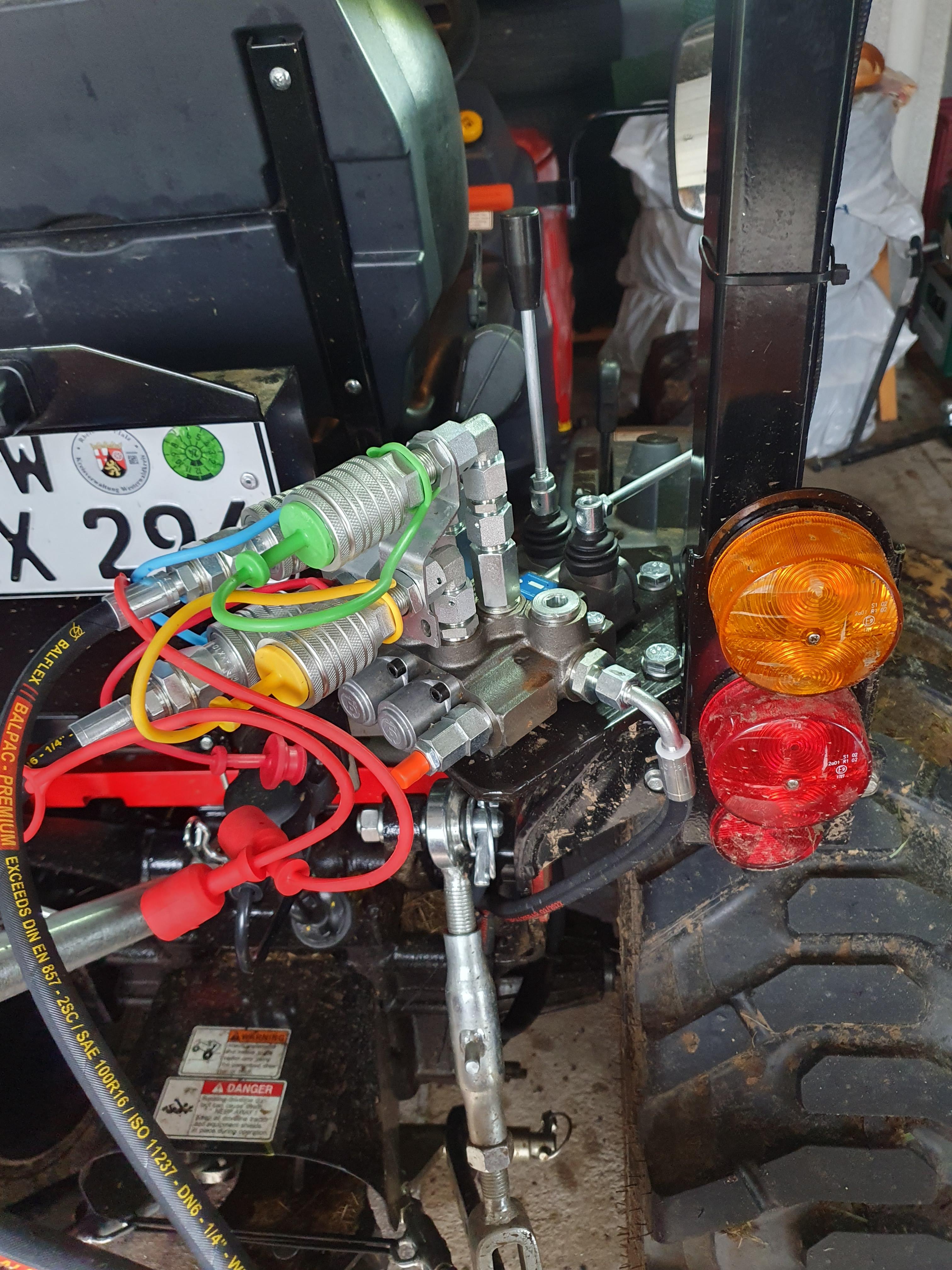

So habe fertig hier ein paar Bilder

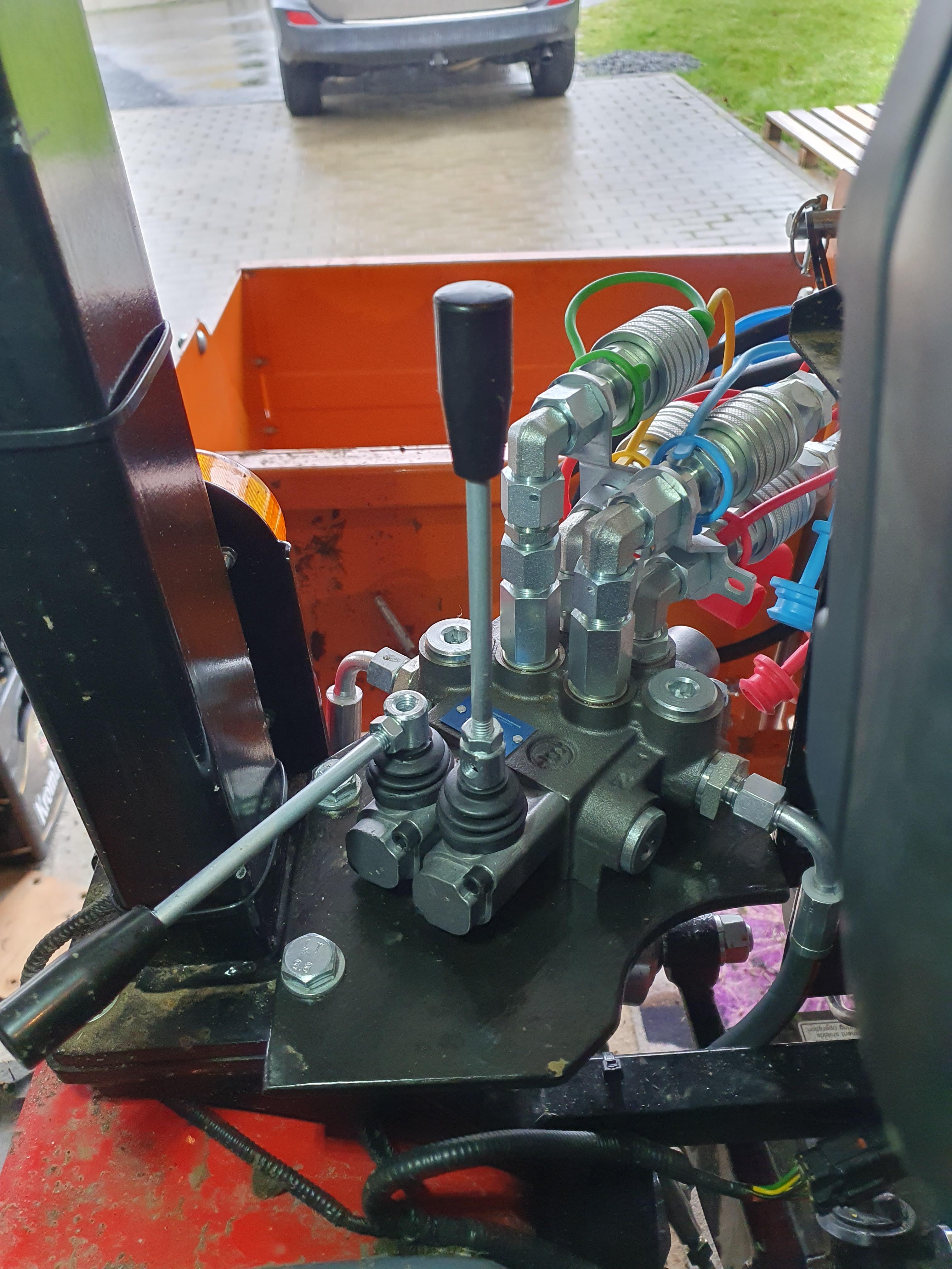

23. Januar 2025 um 09:43 Uhr #19742Hallo Simon,
ich hab vor kurzem diesen Umbau vorgenommen. Eigentlich kein Problem. Platte zum anschrauben am Überrollbügel zugeschnitten, Steuerventil 2fach mit Schwimmstellung zum kippen des Anhängers bei hydrotechnik24 komplett bestellt. Schlauch der Rückleitung vom vorderen Steuerblock reicht original bis an den Hecksteuerblock. Es muss jetzt nur noch ein Schlauch vom Hecksteuerblock drucklos in den Tank zurück. 220,- der Block komplett, 20,- der Schlauch.
Gruß Markus

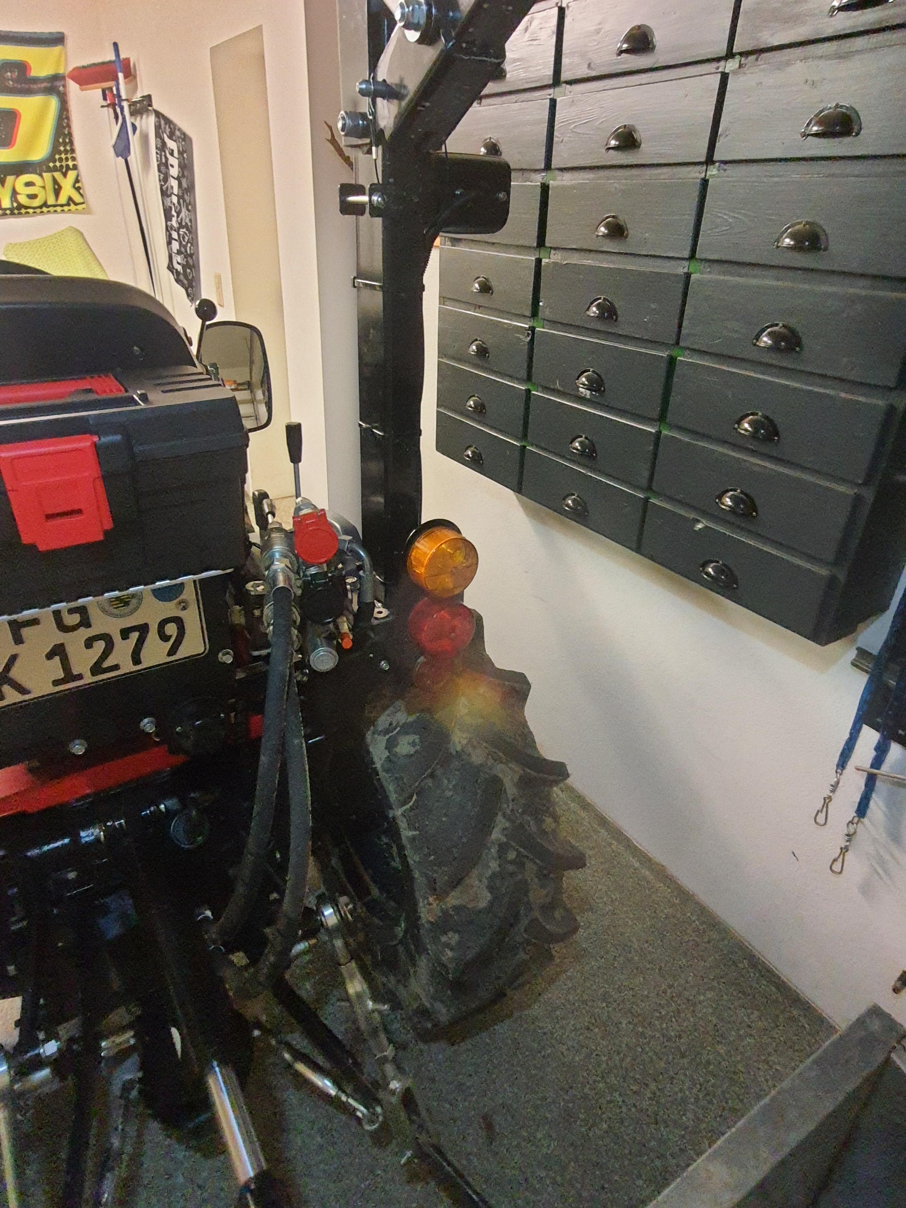

You must be logged in to view attached files.23. Januar 2025 um 09:48 Uhr #19745Ich steuer damit einen hydraulischen Oberlenker und die Kippfunktion Anhänger.
23. Januar 2025 um 09:52 Uhr #19746Ich sehe gerade auf den Bildern von Peter, daß er keinen Hublader hat.
Falls du auch keinen hast dann kannst, du es so wie bei Peter anschliessen, wenn doch dann sieht es anders aus.

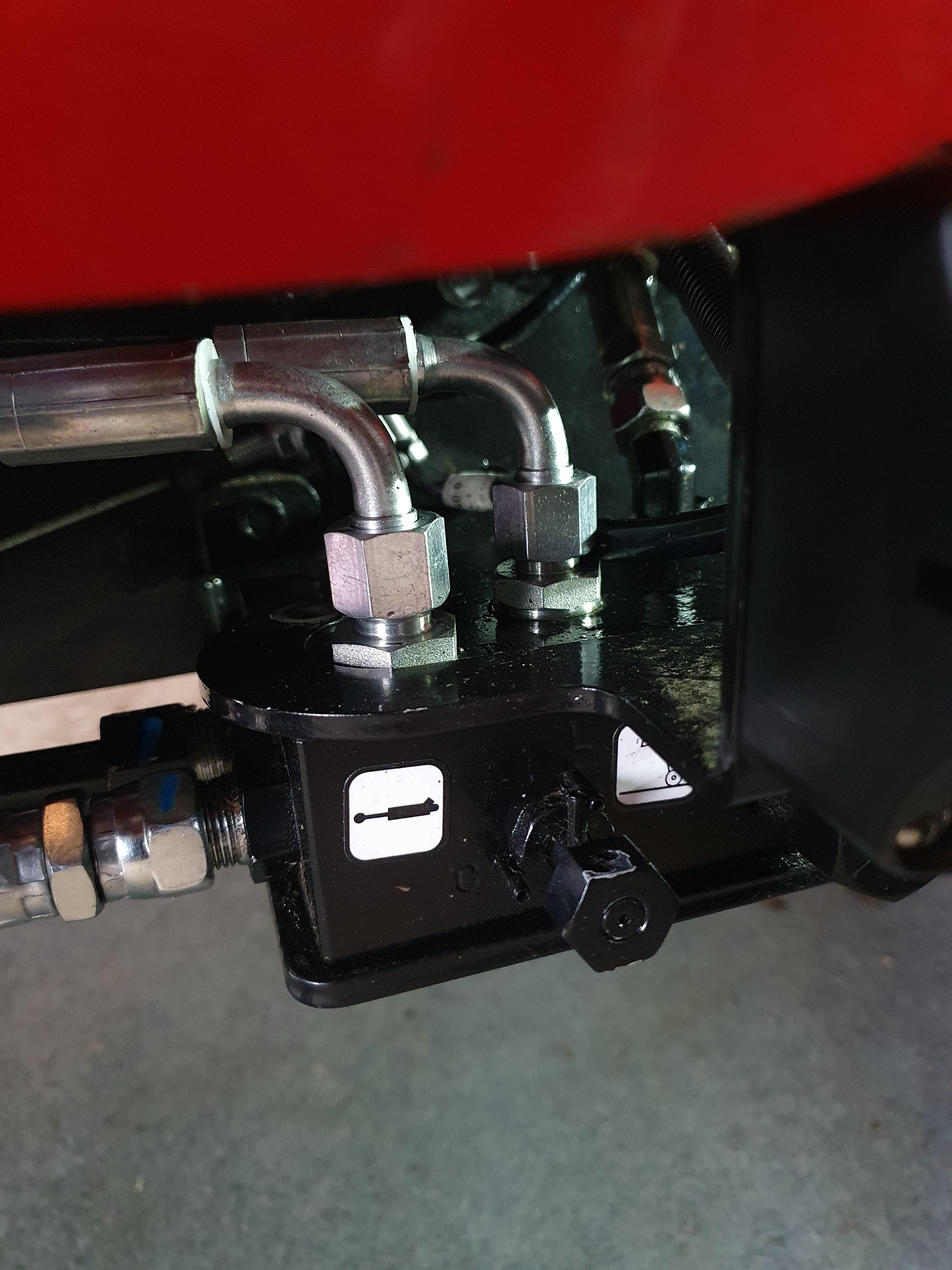

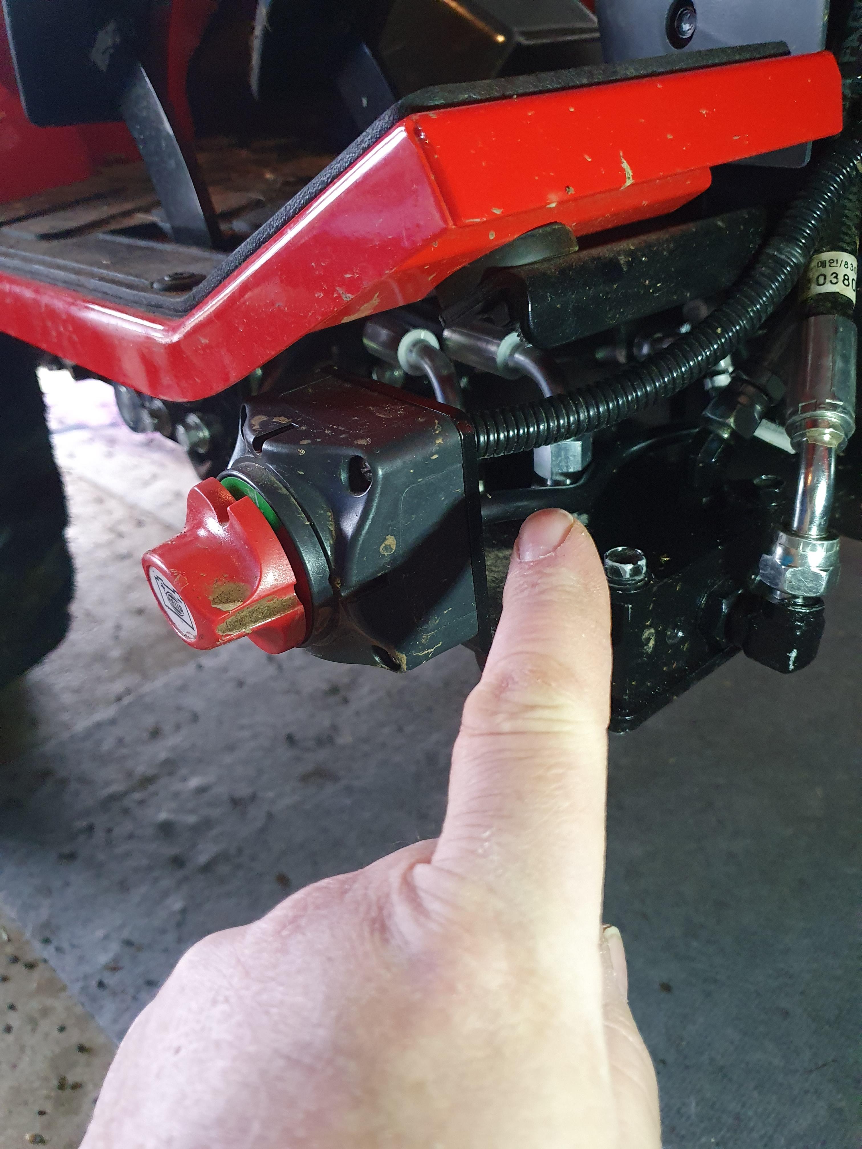

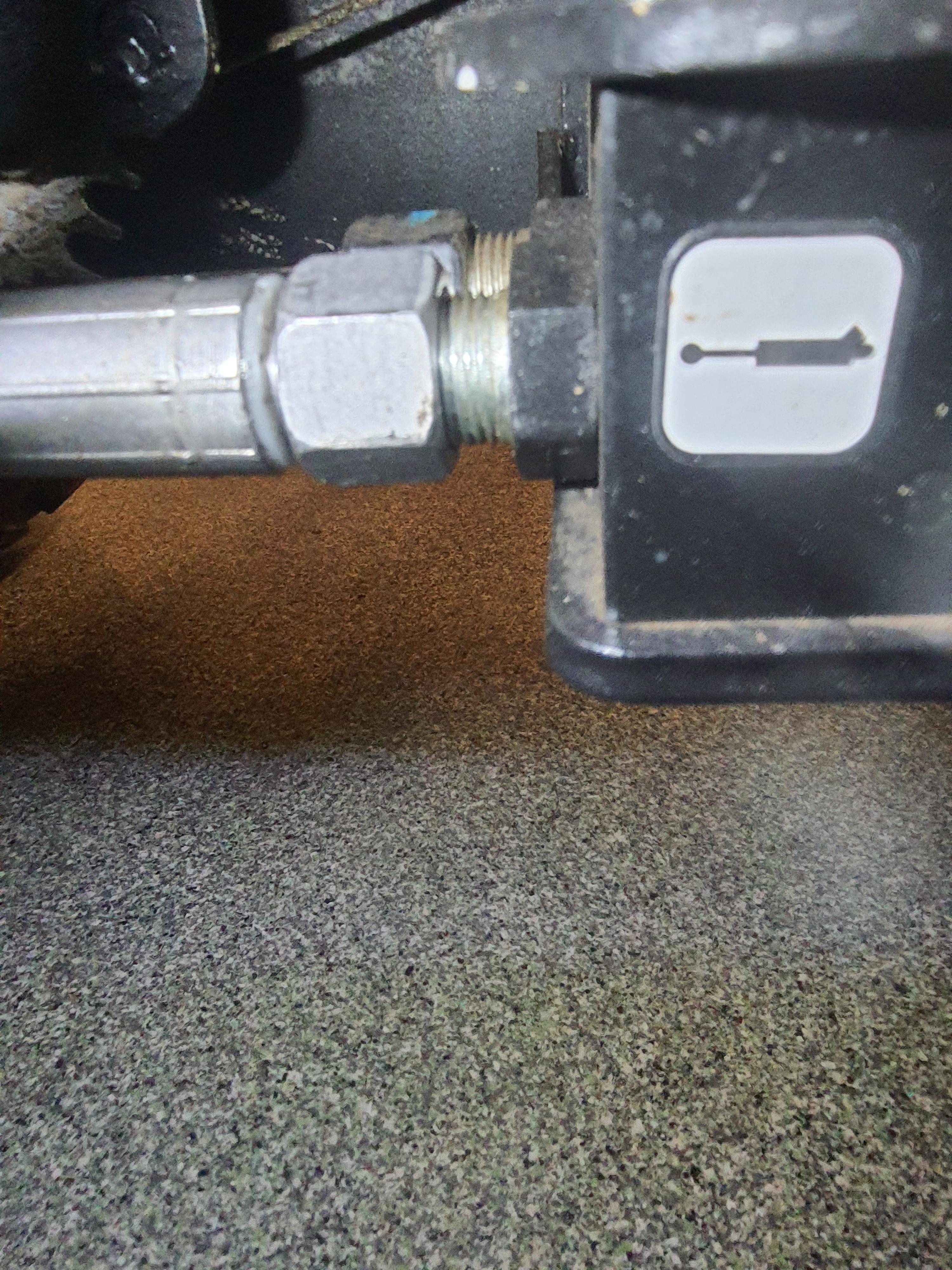

13. Februar 2025 um 07:31 Uhr #19845
So, ich hab mal paar Fotos gemacht.
Als erstes muss der Schlauch der bei dir an dieser Stelle ist, umgelegt werden.
Er ist jetzt der Rücklauf in den Tank und wird dann an deinem Steuerblock an T angeschlossen.
Bedeutet: Abschrauben und an den Steuerblock (T) anschließen. Länge reicht und muss nur geschützt verlegt werden.
Plastikummantelung für Hydraulikschläuche gleich mit bestellen.
Jetzt kommt der Druckanschluss:
Neuer Schlauch von dem Anschluss mit dem Zylindersymbol zum Steuerblock Druckeingang(P). Mehr ist es eigentlich nicht.
Platte zum anschrauben des Steuerblocks habe ich selber gebaut.
