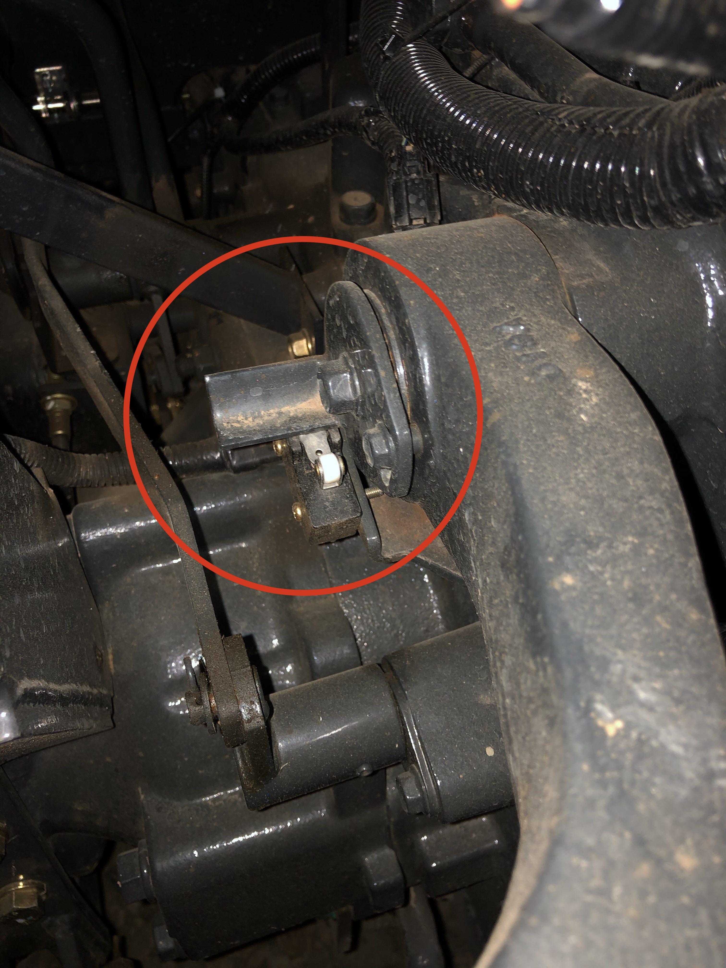

9. Juni 2020 um 20:07 Uhr #7187Moin Thomas,
in der Schalterstellung “PTO LINK” geht die Zapfwelle nur an, wenn der Heckkraftheber herunter gelassen ist.
Wie von Ralf beschrieben, gibt es dazu einen Mikroschalter am Heckkraftheber.
Hier ein Foto vom Schalter:
Bei “PTO IND” geht die Zapfwelle unabhängig von der Stellung des Heckkrafthebers an.
In beiden Fälle lässt sich die Zapfwelle aber nur einschalten, wenn der Sitzkontakt geschlossen ist, also jemand auf dem Trecker sitzt.
9. Juni 2020 um 20:58 Uhr #7189Im “Link mode” stoppt das Drücken der Kupplung auch die Zapfwelle.
