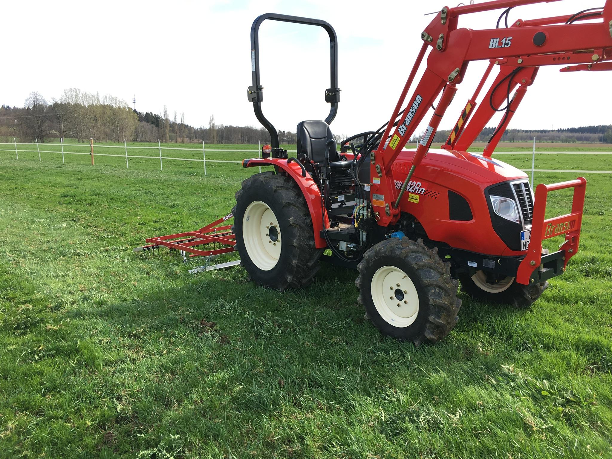

          samern
            So muss das aussehen
            #4756
            grub
              …genau Samern! Oder so:

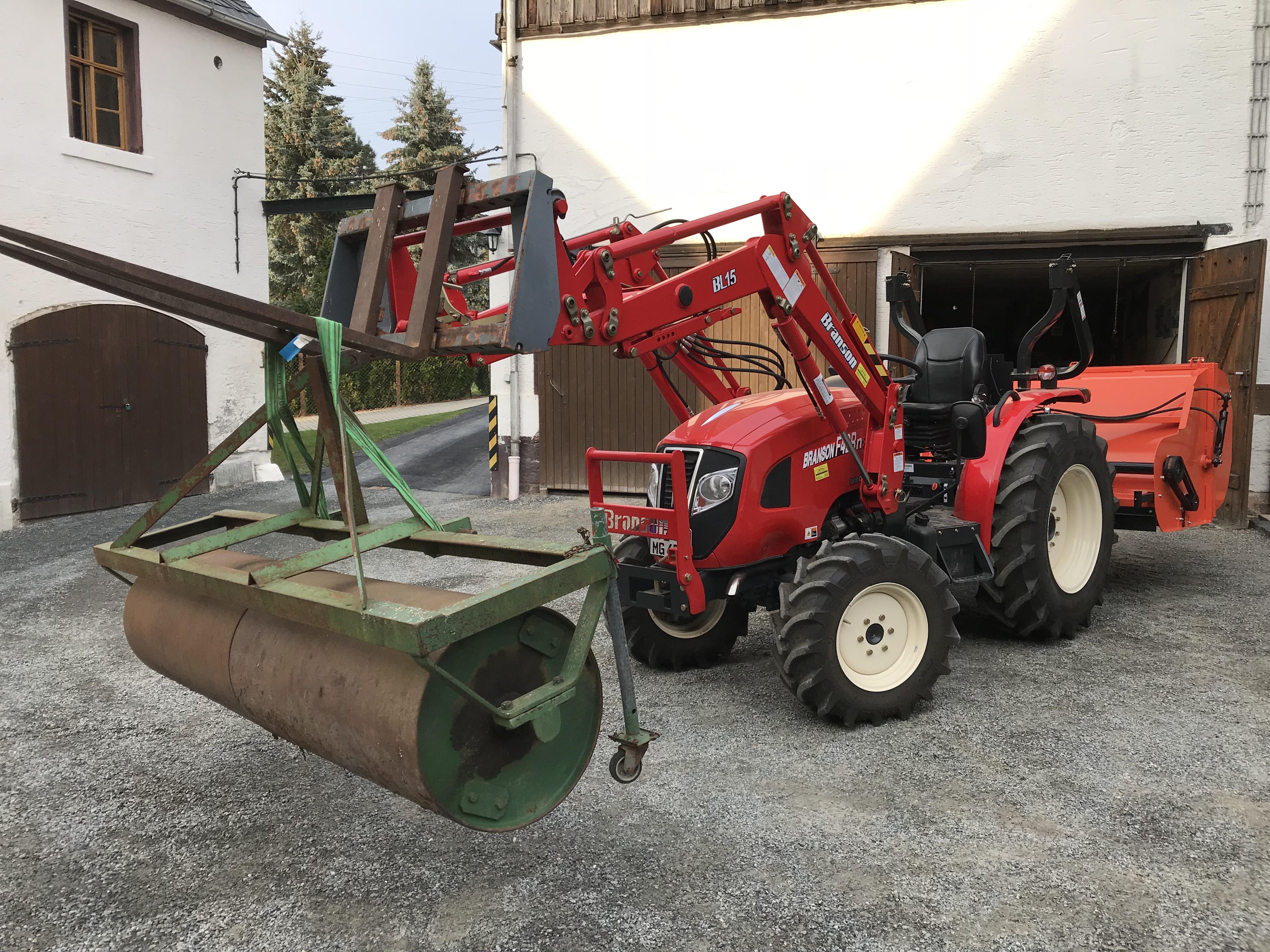

              #4769
              samern
                Breit ist besser
