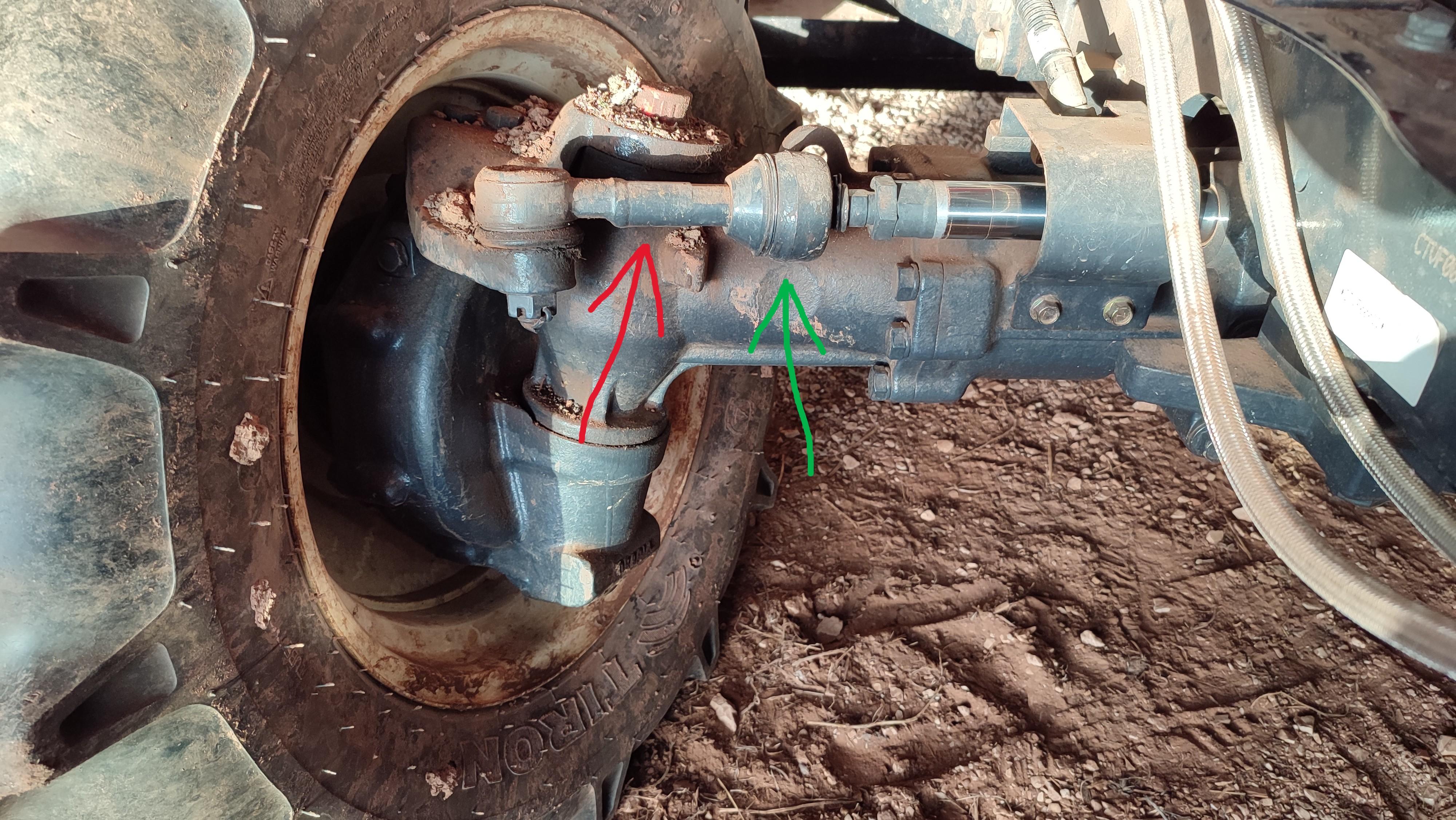

      hat jemand schon einmal versucht, das Axialgelenk von der Spurstange bei der F- oder der 25er-Serie zu trennen?
      Mein Axialgelenk hat ein wenig Spiel, und ich versuche, nur das Axialgelenk zu beschaffen, muss aber zunächst das Gewinde identifizieren.
      Vielen Dank.

        #22097
          Danke, Conard!
          Ich habe diesen Thread zwar schon einmal gelesen, hatte aber den Eindruck, dass der Verfasser nur die äußeren Spurstangen ausgetauscht hatte und nicht das innere Axialgelenk – vielleicht hat mich die Übersetzung aber auch verwirrt.
