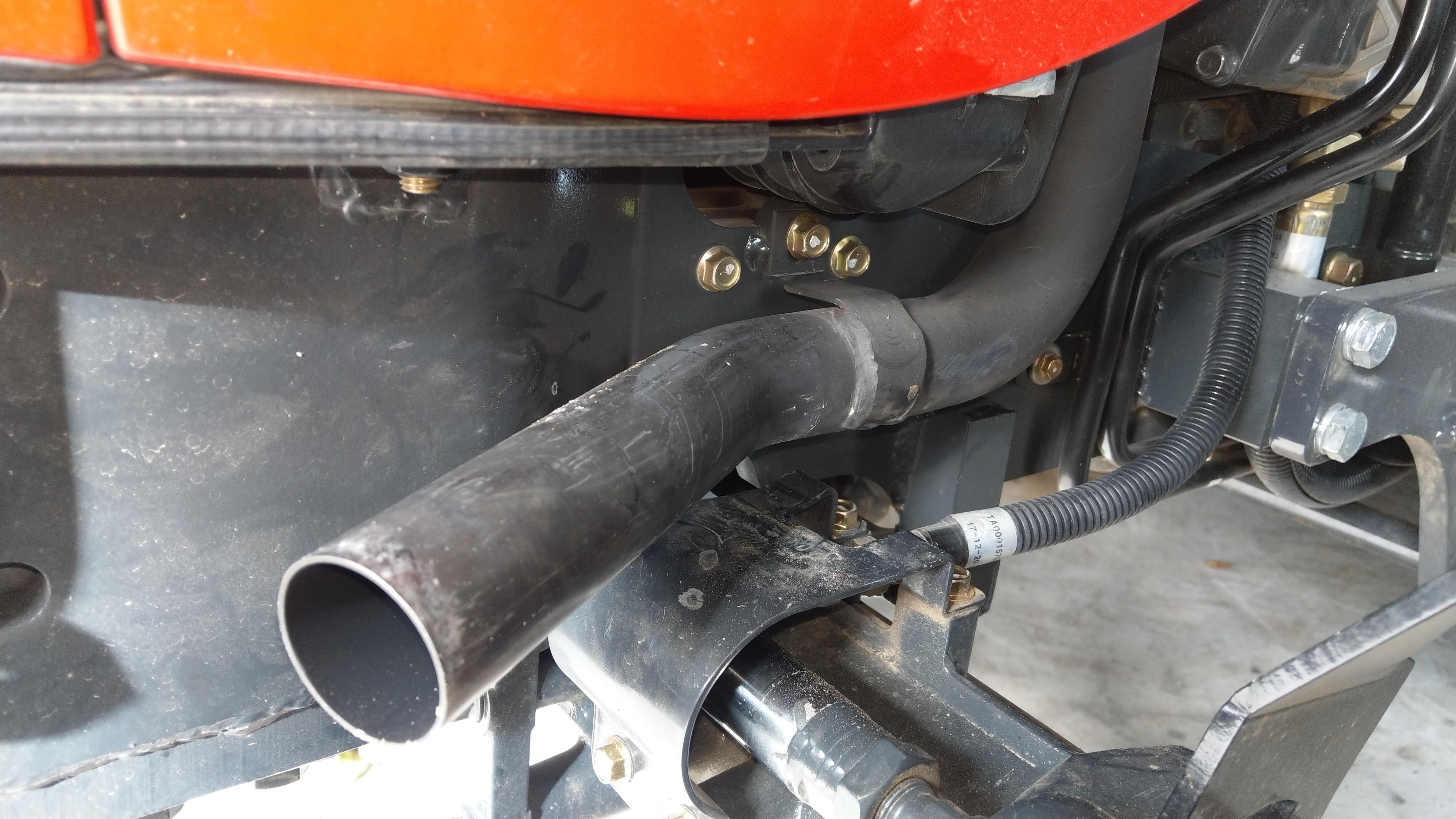

Hallo, habe heute entdeckt dass mein unterer Halter vom Auspuffendrohr abgerissen ist. Hat das Problem auch schon jemand gehabt. Was soll ich machen? Wieder anschweißen? oder Garantie melden. Habe jetzt gerade mal 26 Std. auf dem Tacho.
25. September 2018 um 09:14 Uhr #3524Guten Morgen Sepp
Ich würde hier die Garantie in Anspruch nehmen. Zumindest den Halter solltest Du dann doch bekommen. Das Anschrauben ist, wenn ich das richtig sehe (Foto) ja vermutlich eher eine kleine Sache.
viele Grüße Georg
25. September 2018 um 09:20 Uhr #3525Die Schelle ist am Auspuff festgeschweißt (warum auch immer…)
Also das einfachste wäre, da noch mal drüber zu brutzeln und anschließend bisschen Farbe drüber pinseln. Da du noch Garantie hast, würde ich da aber vorher mit dem Händler drüber reden, nicht dass dann mal was anderes ist und sie wollen die Garantie verweigern weil du da dran geschweißt hast.
Ich denke dem Händler ist es auch lieber, dass du das mal schnell selber machst, anstelle den kompletten Auspuff zu tauschen oder die SChelle in Kleinarbeit abzuflexen…

25. September 2018 um 14:10 Uhr #3527Diese Halterung geht schon mal gerne kaputt, wird aber oft erst bei demontage des Auspuffrohrs entdeckt…
Habe es geschweißt… Aber neu und umsonst ist natürlich besser…
Gruß Stephan
25. September 2018 um 19:59 Uhr #3531Hallo Stephan,
warten wir mal ab welches Teil mein Dealer bestellt hat. Ich denke das es das komplette Endrohr vom Topf weg ist. Sobald es bei mir geliefert wird melde ich mich wieder. Warum die Halterung mit dem Endrohr verschweißt ist muss man nicht verstehen, eine Schelle hätte es auch getan.
26. September 2018 um 07:45 Uhr #3532Hab gestern bei meinem F47 auch mal geschaut, die Digner sind angeschweißt, weil die nur halbseitig rumgehen. Hätte man oben und unten eine Bohrung, hätte man eine ordentliche Schelle nehmen können.
Ich gehe mal davon aus, dass du den Kompletten Endbogen vom Abgasrohr mit 2-3 angeschweißten SChellen bekommst, aber wirst du dann ja sehen. Den alten kannst du ja reparieren und aufheben 😉

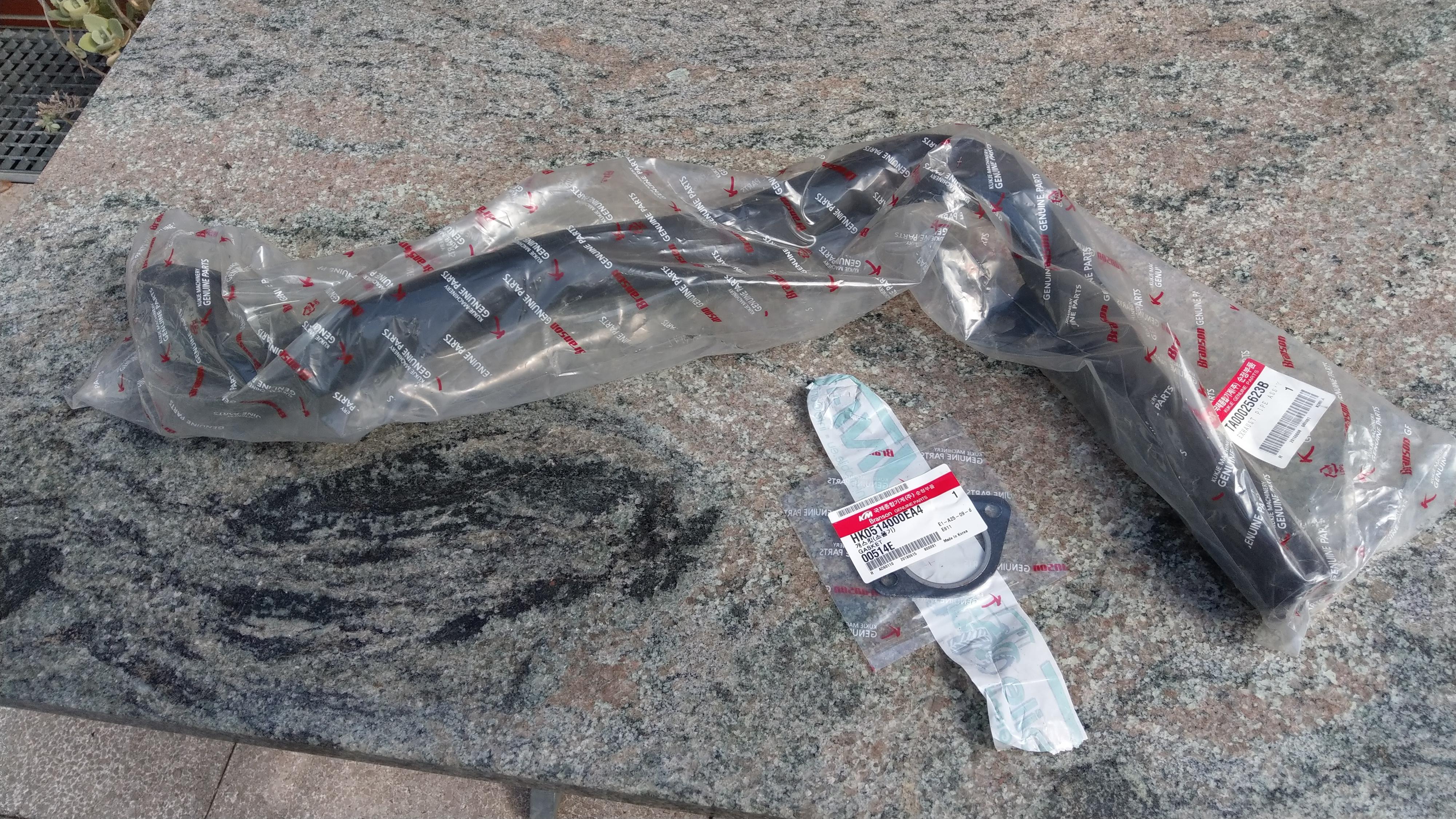

1. Oktober 2018 um 08:09 Uhr #3560hallo, laut UPS soll mein Paket heute oder morgen kommen. Bin mal gespannt was drinnen ist. Nur eine Schelle oder das komplette Endrohr?
1. Oktober 2018 um 15:18 Uhr #3561Hallo, Auspuff-Endrohr einschl. Krümmerdichtung ist heute mit der Post gekommen.
