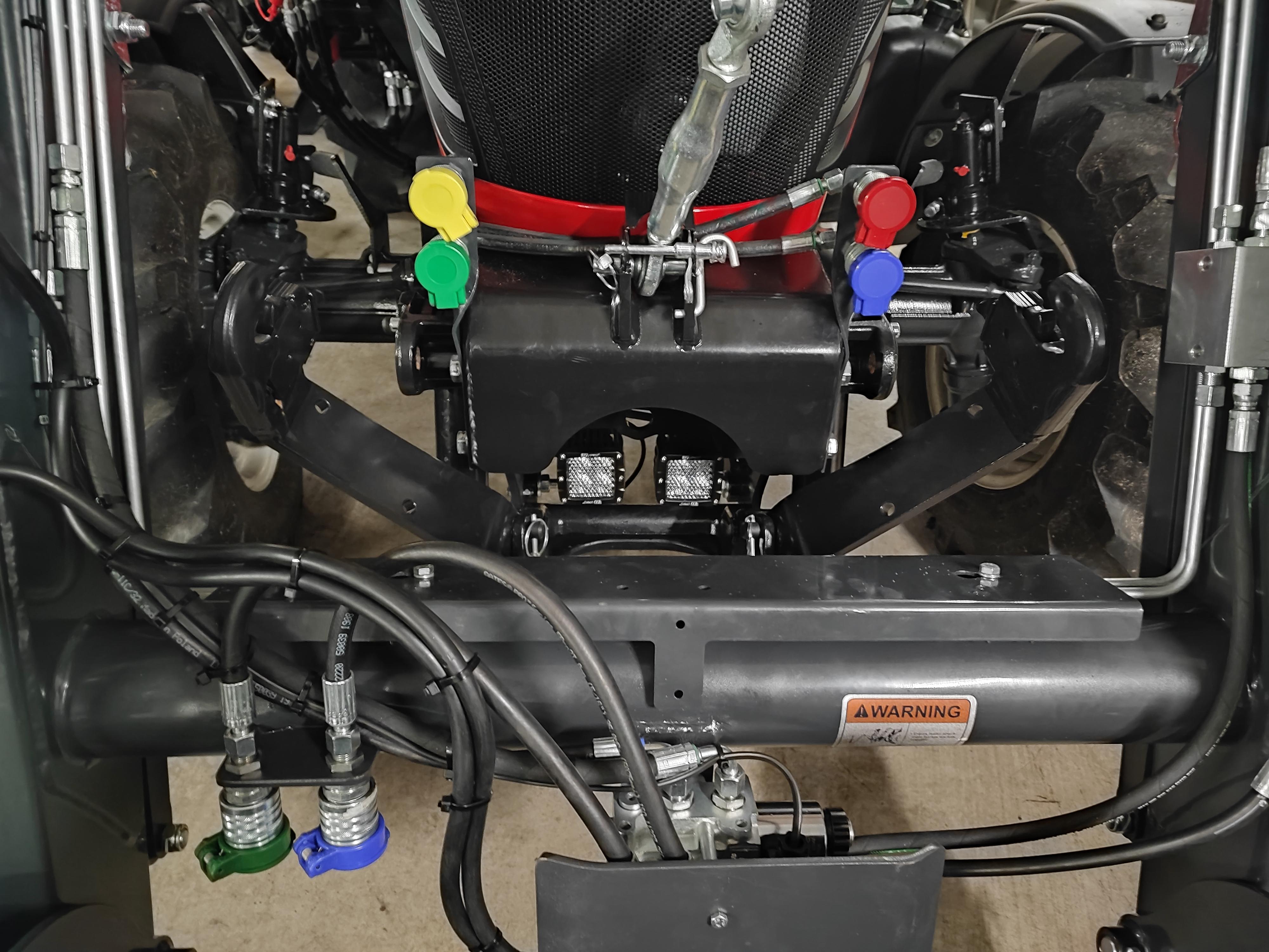

Ich habe Heute auch mal das schlechte Wetter genutzt und zwei Arbeitsscheinwerfer am 5025R nachgerüstet. Glücklicherweise waren am Frontkraftheber zwei Bohrungen frei, also gleich genutzt. Sie sind schön geschützt und machen die Nacht zum Tag. Die normalen Hauptscheinwerfer sind ja eher nicht so dolle. Die Tage tausche ich den rückwertigen Scheinwerfer noch aus. Er landet dann erstmal hier in der Teilebörse, falls noch jemand einen braucht, einfach melden.
5. Oktober 2022 um 20:17 Uhr #15929Du hast am FKH 4 Hydraulikanschlüsse, wo hast du die anderen 2 her genommen?
den 3.SK am FL hast du selber so umgebaut? Keine schlechte Idee!5. Oktober 2022 um 20:44 Uhr #15933Ja Hydraulik Anschlüsse sind da genug dran ..🤭
aber tolle Optik.. wie wird das alles gesteuert ?
27. Dezember 2022 um 19:50 Uhr #16527Moin,
leider erst jetzt gesehen. Am Frontlader Hydraulikblock hat mein Händler einen Umschalter eingebaut, sodass ich mit dem Joystick zwischen Frontlader und Frontkraftheber mit Steuerventil wählen kann. Den zweiten DW haben wir von hinten mit den T Stück nach vorne gezogen. Den Steuerkreis am Frontlader hat ebenfalls mein Händler gemacht, den kann ich mittels Knopf am Joystick ansteuern.
Die beiden DWs waren vorgabe, da wir viel mit Kehrmaschine arbeiten. Die wird hydraulisch Angetrieben und hydraulisch Geschwenkt
Konstantin

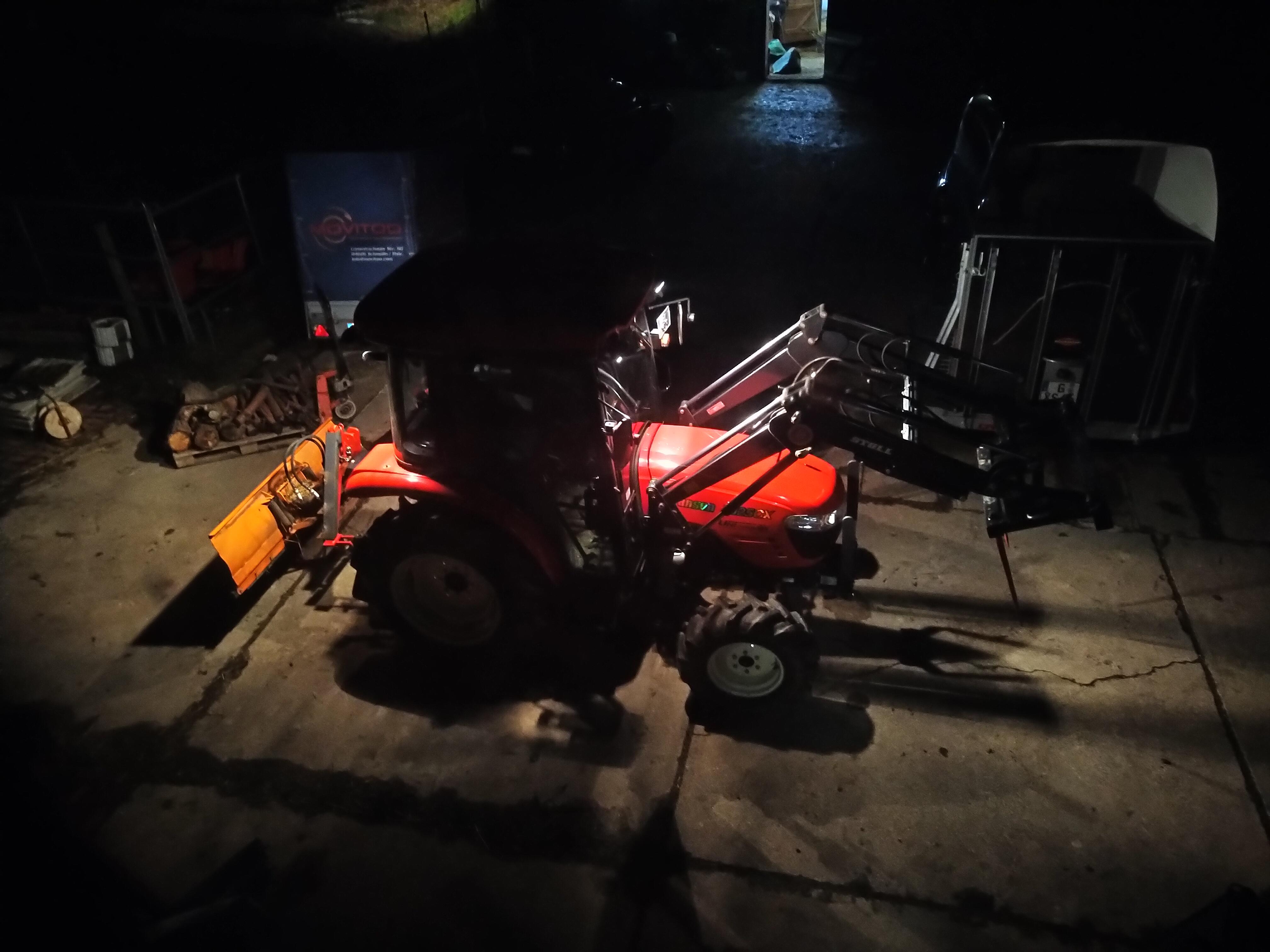

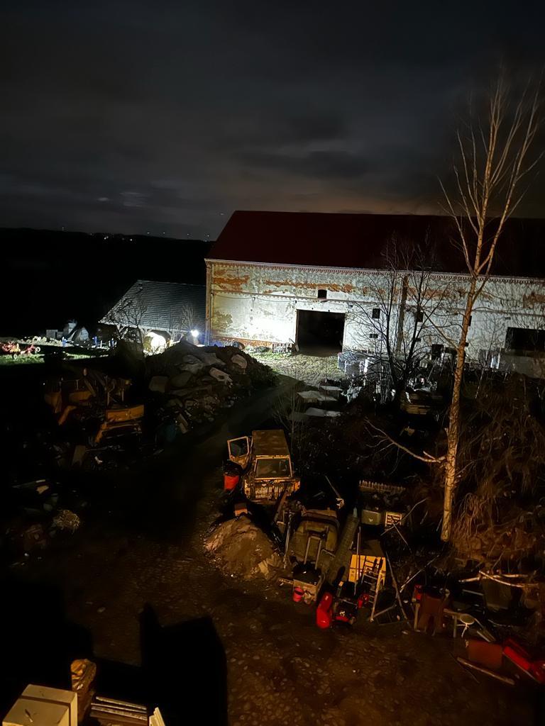

15. Januar 2023 um 20:06 Uhr #16832Da es ja derzeit zeitig dunkel ist kam bei mir mal wieder die Frage auf wie ich meine Arbeitsscheinwerfer ändern kann. Die Serienscheinwerfer sind ja nicht so der bringer wie man auf mein Bild sehen kann.
Wieviel Watt haben die Serie? Auch 35 wie die Hauptscheinwerfer?
Was habt ihr so für LED verbaut?
15. Januar 2023 um 21:42 Uhr #16841Also die originalen sind auch mit je35 Watt ausgestattet.. aber wie du schon gesehen hast .. ist da nicht viel zu holen ..

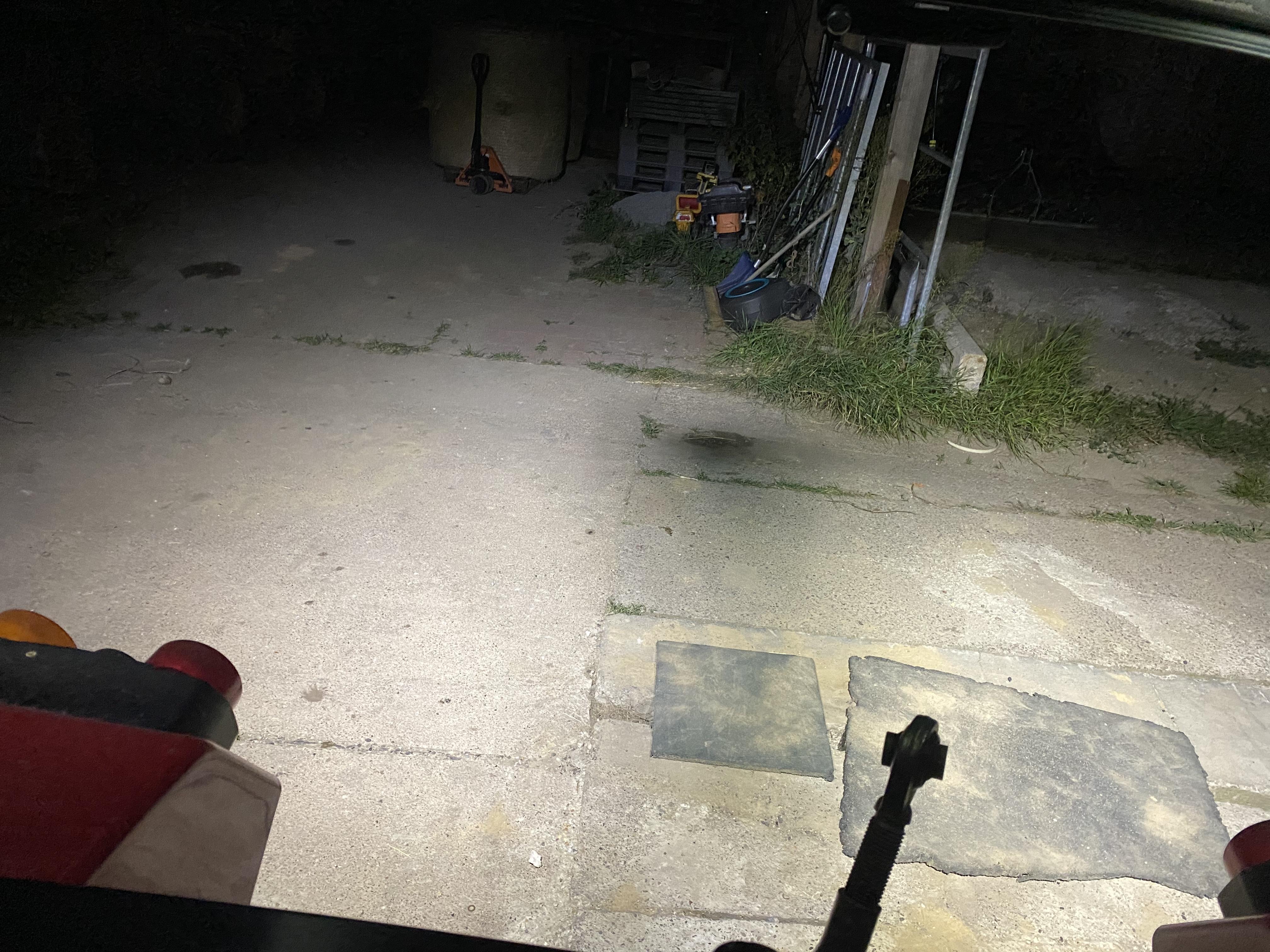

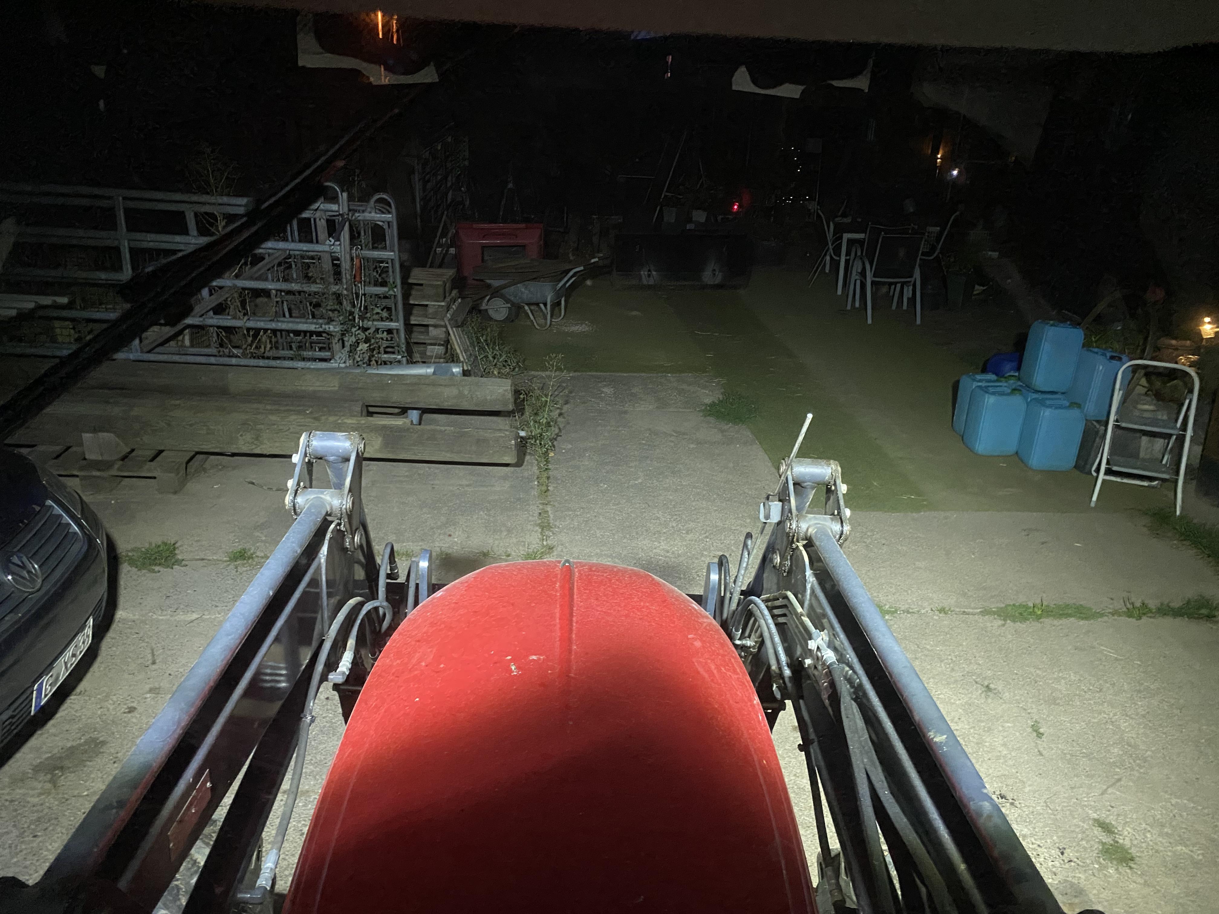

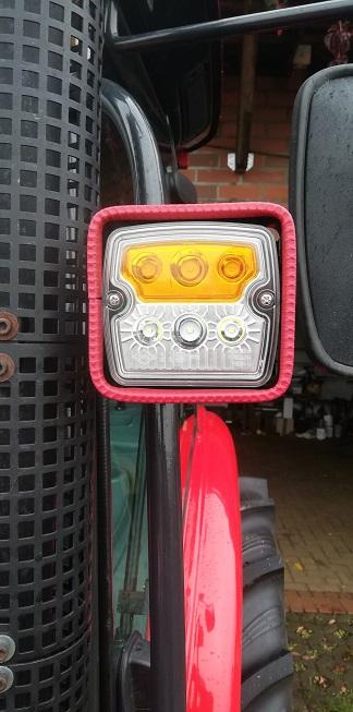

16. Oktober 2023 um 15:44 Uhr #18104Moin,
LED ist auch mir ein Thema. Wie schon gezeigt. Nun geht es weiter.
Habe heute zumindest eine Lampe installieren können. Ein typischer Montag heute.
Naja, der Unterschied ist aber gut zu erkennen.

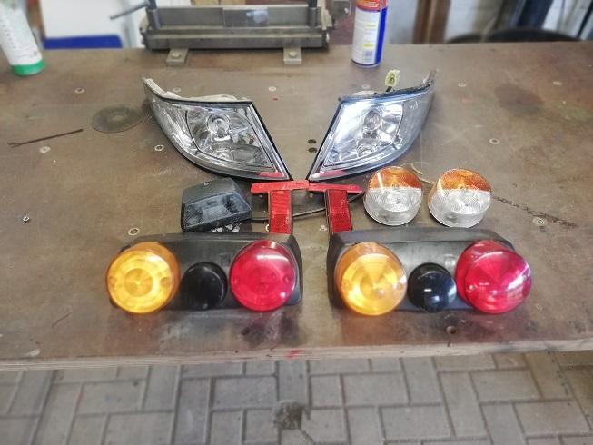

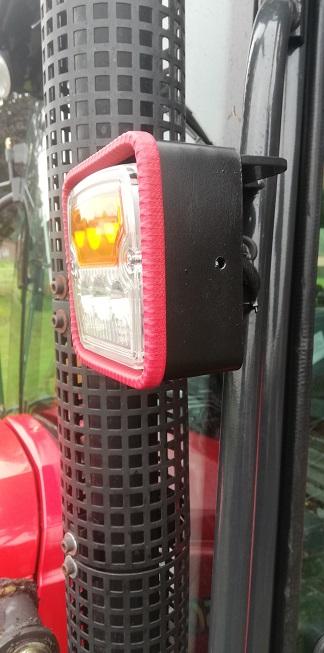

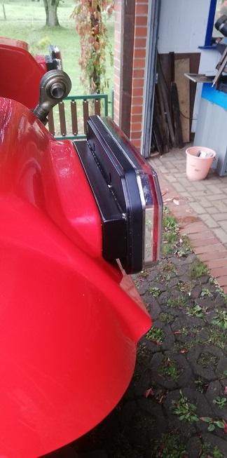

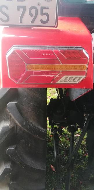

You must be logged in to view attached files.19. Oktober 2023 um 14:29 Uhr #18122Moin,
zwar keine Arbeitsscheinwerfer aber LED passt hier wohl rein.
Tja, und das bleibt dann über….
Die LED sind immens hell. In die Rückfahrleuchten kann man nicht reinschauen.
https://www.youtube.com/watch?v=ZmM_Px8eNLY
Das kommt auf dem Video nur begrenzt bis gar nicht rüber. Ich bin mit dem Ergebnis wirklich zufrieden.
Und für dieses Jahr reicht es dann auch 😉

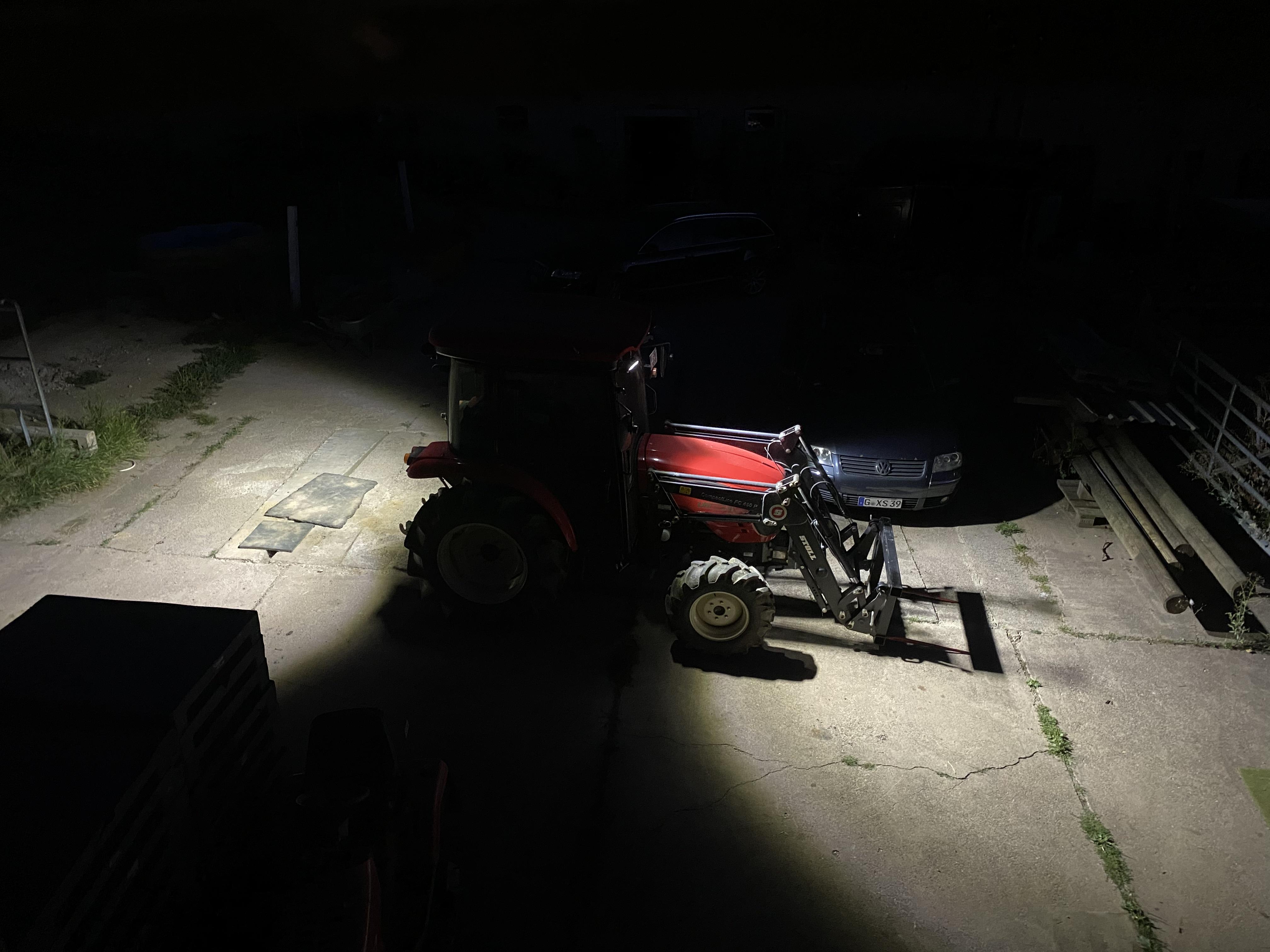

10. August 2024 um 22:19 Uhr #19360So heute kam meine LED-Umrüstung dran.
Muss sagen schon wesentlich besser. Nur mal noch etwas einstellen, dann sollte es passen😁
