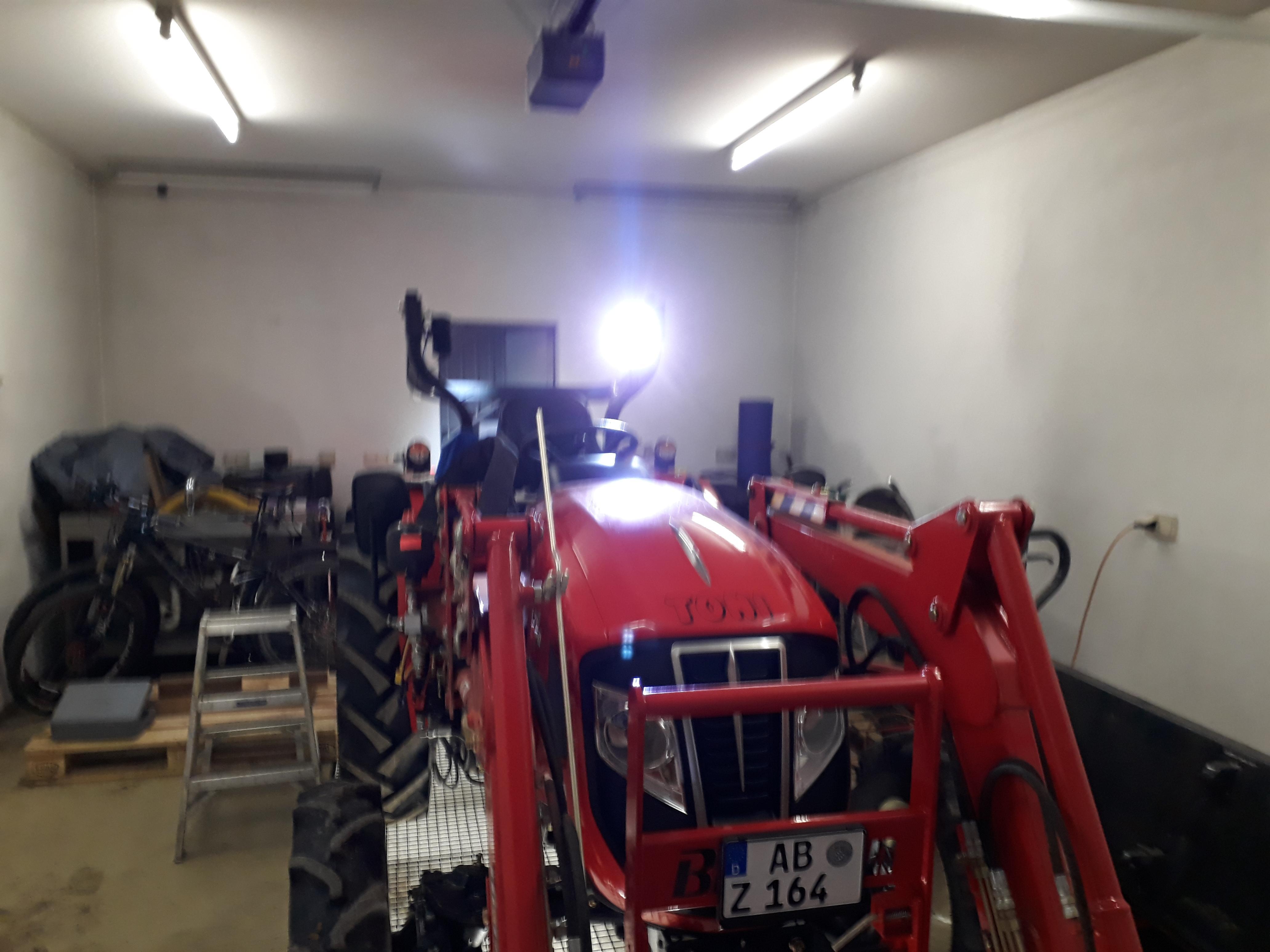

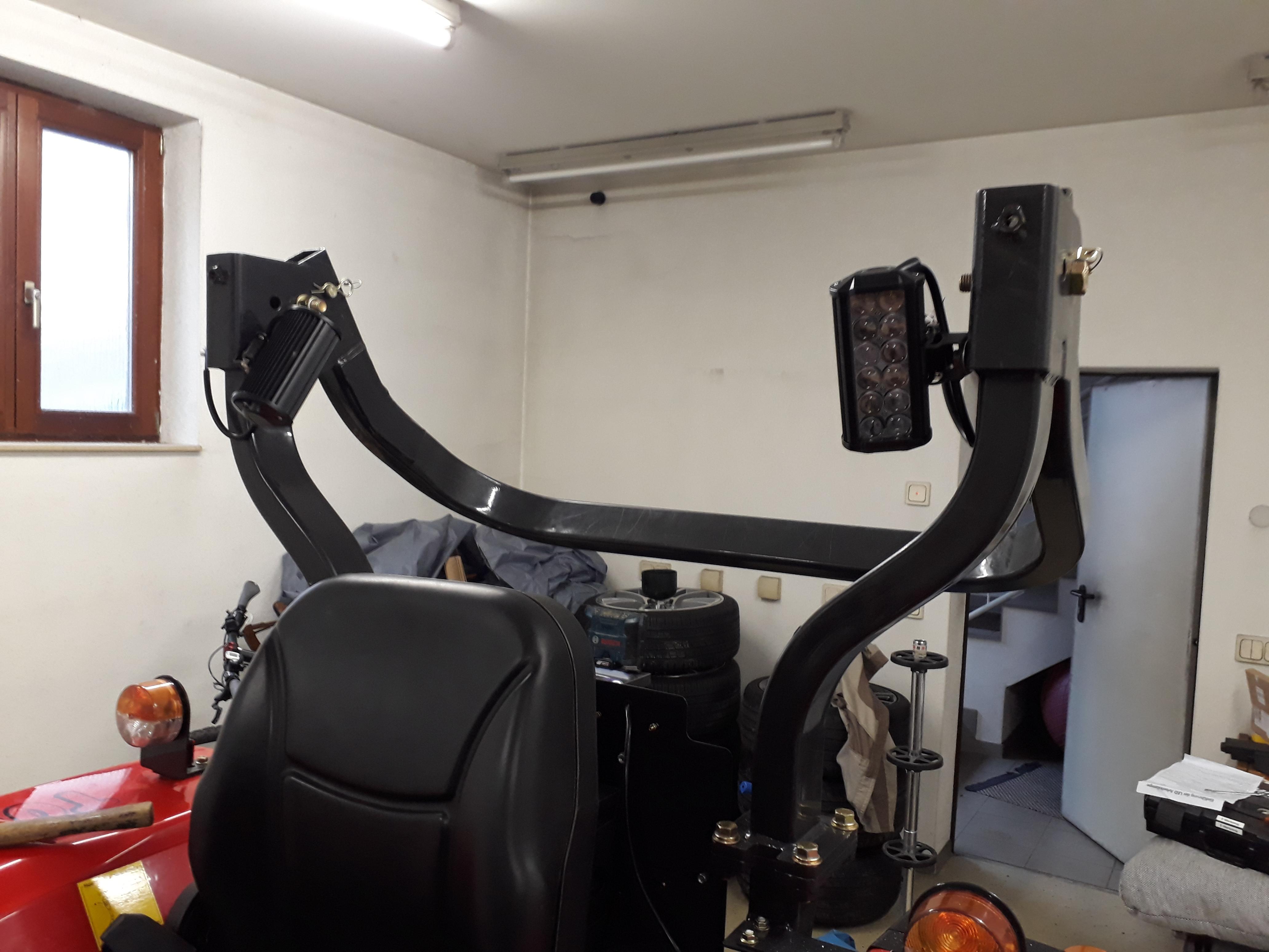

Bei dem Regen habe ich mal die Zeit in der Garage genutzt und die arbeitsscheinwerfer montiert.
Hatte 2 paar zur Auswahl hier, je 36w länglich oder 27w quadratisch. Hab mich für die stärkeren entschieden wobei beide mit einer M8 Schraube befestigt werden und ich somit auch die anderen an die Befestigungspunkte montieren kann, bzw. Noch zusätzlich hin machen könnte 😉
Schalter ist links vom Sitz hinter dem Ganggruppenhebel.
8. Dezember 2018 um 19:53 Uhr #3796Kann sie von Hand nach vorne oder hinten drehen, ke nachdem wo ich Licht brauche
8. Dezember 2018 um 19:55 Uhr #3797
Das Alublech wird noch passend lackiert. Es ist so lang, dass ich noch einen zweiten Schalter mit hin machen kann.
9. Dezember 2018 um 10:08 Uhr #3803Gut leuchtet es, ist ja auch bald Weihnachtebn 😉
Wo holst du denn Spannung und Strom her?9. Dezember 2018 um 10:16 Uhr #3805Hallo @in-stinkt
ich habe festgestellt, wenn der Scheinwerfer hinter einem angebracht ist blendet er einen relativ viel, da man dann selbst im Lichtkegel ist und alles um einen herum hell ist. Je weiter der Scheinwerfer vorne ist desto weniger Licht wird vom Traktor selbst reflektiert. Das du den Scheinwerfer drehen kannst finde ich gut, damit kannst du direkt dahin leuchten wo du das Licht brauchst.
9. Dezember 2018 um 11:10 Uhr #3809Spannung hab ich direkt unter dem Schalter, sieht man auch auf dem Bild, da sind 3 Steckklemmen, die rote war nicht belegt, ist 12V Zündungsplus, extra für so was gedacht. Masse bin ich an die Karosserie am Alublech gegangen.
Ich fand nicht das es blendet, gibt aber eh keinen besseren Platz um vorne und hinten zu leuchten. Außen am Bügel wollte ich nicht, da ich oft unter Obstbäumen unterwegs bin, da bleibt man auch mal hängen…
Besser wäre Unterseite vom ausgeklappten Bügel, aber den mach ich nicht hoch, Pass sonst nirgends mehr durch…
9. Dezember 2018 um 11:11 Uhr #3810Sind ja ca. 5A die beiden Scheinwerfer, hab nicht geschaut, denke aber dass der Anschluss eh entsprechend abgesichert ist..
