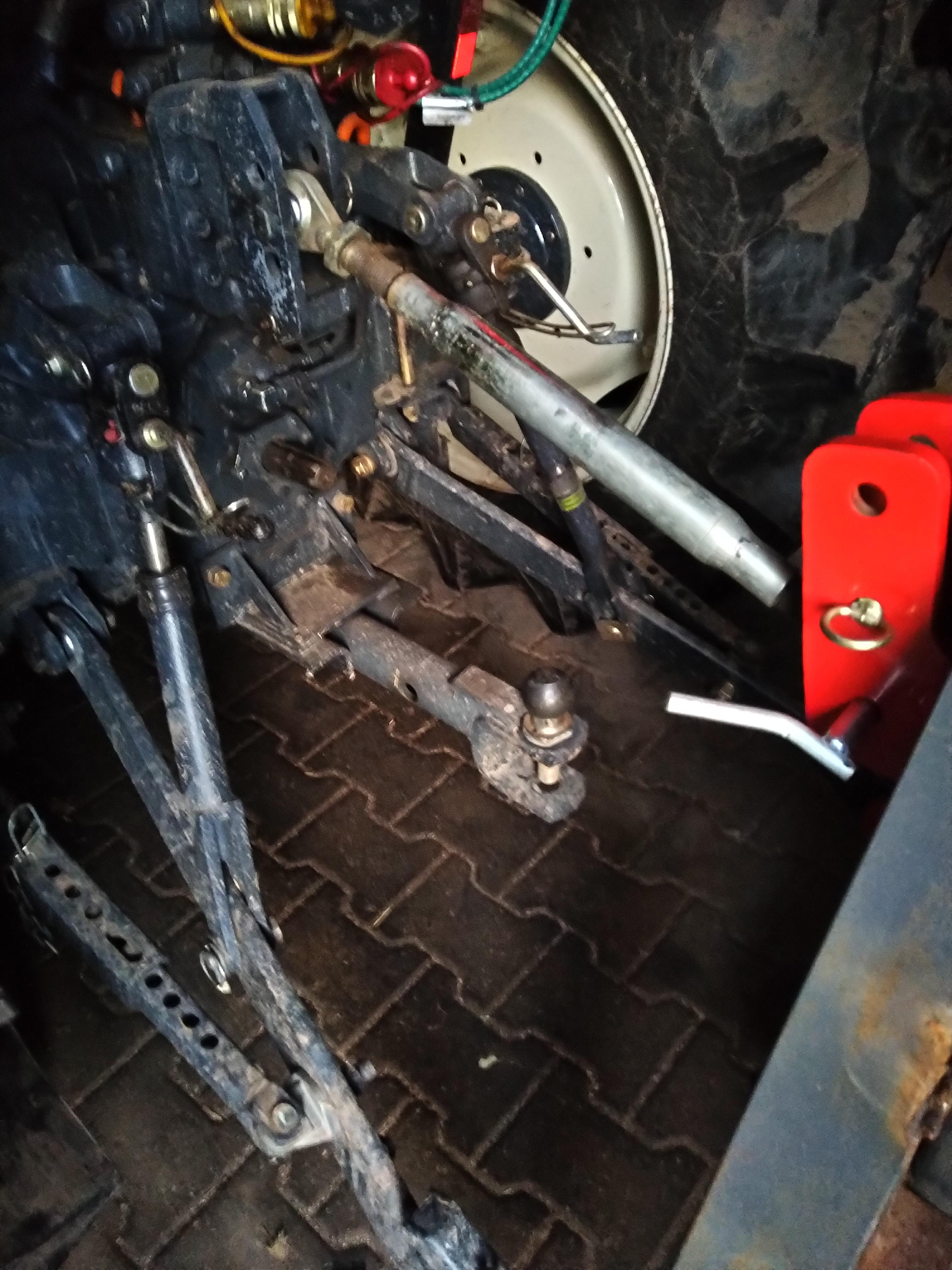

Passend zum aktuellen Thema wollte ich euch mal fragen ob die Anhängerkupplung an mein Branson auch evtl für Zugmaul Kupplung geeignet ist?
Gruß christian
13. Dezember 2022 um 12:12 Uhr #16308Wenn ich das recht verstehe, willst Du das Rohr mit der Bolzenkupplung durch ein Zugmaul ersetzen? Da das vermutlich eine Branson-spezifische Lösung ist, müsste Branson so etwas anbieten. Ich schätze aber, das wird nicht der Fall sein. Wenn Du unbedingt ein Zugmaul haben möchtest, wirst Du wohl um einen teuren Lagerbock mit entsprechendem Einsatz nicht herumkommen.
Was mich an dem Bild interessiert ist die Kugel, die Du dort installiert hast. Ich würde so was auch gerne nutzen, habe aber bislang nur Kugeln mit einem 26mm-Zapfen gefunden. Da die Bohrung aber 32mm beträgt wäre das nicht so gut. Wie hast Du das gelöst?

14. Dezember 2022 um 06:07 Uhr #16320Ich hab das ohne Lagerbock so .
You must be logged in to view attached files.14. Dezember 2022 um 06:10 Uhr #16323…da das Zugmaul bei mir eher selten gebraucht wird
You must be logged in to view attached files.14. Dezember 2022 um 06:25 Uhr #16326Die Bilder sind aus der Ausprobierfase , die Unterlenkerverspannung über kreuz nehmen funktioniert nicht da das dann beim hochfahren z.b. der Zapfwelle ins Gehege kommt.
You must be logged in to view attached files.14. Dezember 2022 um 06:37 Uhr #16329Hallo Jerng,
beim 5025er ist leider kein Platz um das Zugmaul direkt ohne Lagerbock anzubauen. Ich hatte mir ja auch erst überlegt ob ich mir ein 3.5t PKW Anhänger zulegen um mir das Geld für das Zugmaul + Lagerbock zu sparen aber bin nun doch der Meinung mir ein EDK zu holen.

Bei mir kommt der Oberlenker weg und das Zugmaul wird mit dem Bolzen vom Oberlenker und einen Zusätzlichen Bolzen dort befestigt .

allzuviele Hersteller für die Kupplungskugel scheint es nicht zu geben. Ich stoße jedenfalls bei vielen Anbietern auf den Hersteller “WGF” (s. Anlage). Ich habe mir mal eine bestellt (<20€). Ggf. bitte ich meinen Nachbarn, mir eine passende Hülse zu drehen.

You must be logged in to view attached files.14. Dezember 2022 um 12:20 Uhr #16341“Bei mir kommt der Oberlenker weg und das Zugmaul wird mit dem Bolzen vom Oberlenker und einen Zusätzlichen Bolzen dort befestigt .”
Hallo Jerng,
dann liegt der Koppelpunkt für die Deichsel aber ziemlich hoch.
Klaus14. Dezember 2022 um 14:02 Uhr #16342Hallo Klaus
bei meinen 2500hl passt das ganz gut . Bei einen größeren Traktor müsste man halt mal messen ,ich hab jetzt grad keinen Anhänger mit Zugmaul hier . Ich hab nur einen Anhänger mit Zugmaul zu ziehen das ist unser gemeinschaftlicher Rüstwagen auf dem unser Baugerüst liegt , der ist bei meinem Traktor aber auch recht Grenzwertig und wird so bei 3,5to liegen .
Jerng
14. Dezember 2022 um 16:47 Uhr #16343OK, dann ist es ja gut. Ich habe bei meinem PKW-Anhänger mal gemessen und bin auf rund 45cm Höhe der Kupplung gekommen. Wenn ich den auf Oberlenkerhöhe ankuppeln würde, stünde der nur noch auf der Hinterachse. 🙂
Aber beim 2500er kann das durchaus passen. Insbesondere, weil bei den Treckeranhängern die Deichseln – zumindest gefühlt – auch höher liegen.
