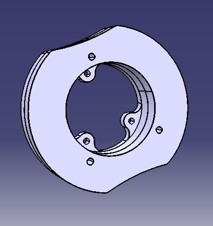

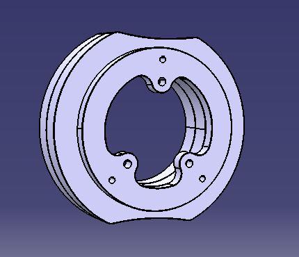

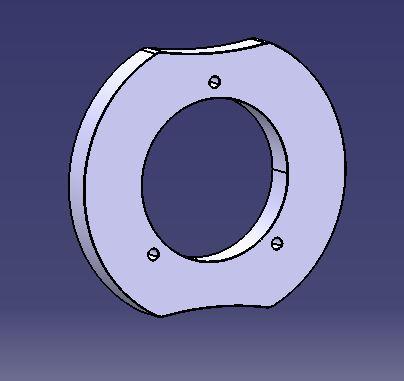

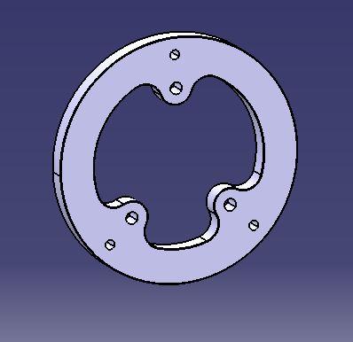

                              das Thema Radgewichte scheint von größerer Bedeutung zu werden. Ich selber habe heute auch Ballast am Heck vermisst bei Anhängerfahrten. In schnelleren Kurvenpassagen wird der 5025 doch schnell zur Ballerina. Deshalb werde ich diese Woche mal bei einem Brennbetrieb nachfragen, was Gewichtsscheiben kosten würden. Ich werde dazu mal eine Konstruktion erstellen und sie hier zeigen. Trägerplatte, Gewicht. Wir können uns dann ja gegenseitig helfen/unterstützen damit wir zu einer Lösung kommen. Preis kommt ja immer auch durch Menge. Mein Plan ist den Träger zu verwenden ohne zusätzlich bohren zu müssen durch Verwendung von 3 längeren Radschrauben.
                              Besteht Interesse?
                              Daten usw. gebe ich jedem der sie haben möchte kostenlos.
                              #16679
                                ich habe da mal was “zu Papier” gebracht:
                                das Radgewicht in 50mm; außen 450mm
                                die Trägerplatte in 30mm; außen 350mm. Im äußeren Kranz sind Bohrungen M16. Im inneren Durchgang 17,5.
                                Außenansicht ZB
                                Innenansicht ZB
                                ZB bedeutet knapp 120KG. Also pro Rad.
                                Was meint ihr?
                                #16680
                                agURrerf
                                  wie kriegt man ohne Gefahr solche Radgewichte ran an die Felge und wieder weg?
