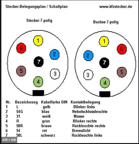

29. August 2020 um 21:19 Uhr #7692Hallo Andi,
um die Arbeitsscheinwerfer an der Anhängersteckdose zu betreiben benötigst Du +12 Volt dauerhaft anliegend, was es ja bei einer 7-poligen Steckdose eigentlich nicht gibt.
In meinem Post zum Thema “Anhängersteckdose falsch belegt” hatte ich bei meinem F 36 ja festgestellt, dass an „Kontakt 2“ (Nebelschlussleuchte / blau) nach dem Einschalten der Zündung +12 Volt anliegen.
Wenn das bei Deinem Branson auch so ist, könntest Du an Kontakt “2” die Arbeitsscheinwerfer anschließen.
Hier das Anschlussbild:
Natürlich könntest Du die Arbeitsscheinwerfer z.B. an den Rücklicht-Kontakten anschließen. Das Licht müsste dann angeschaltet werden, um die Arbeitsscheinwerfer zu betreiben, was ja bei Dunkelheit ohnehin der Fall sein wird.
Nachteilig wäre aus meiner Sicht , dass Strom der Arbeitsscheinwerfer sich zum Strom für die Beleuchtung addieren würde.
Je nach Leistung der Arbeitsscheinwerfer könnte die Sicherung überlastet werden, was an Kontakt “2” nicht der Fall sein dürfte.
