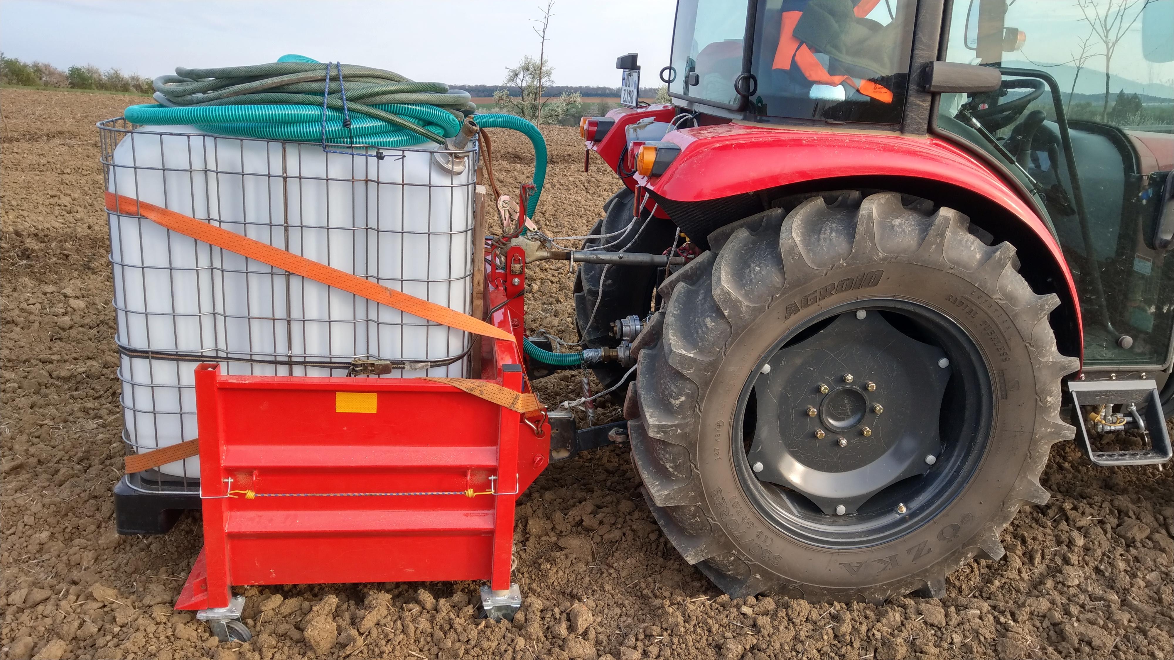

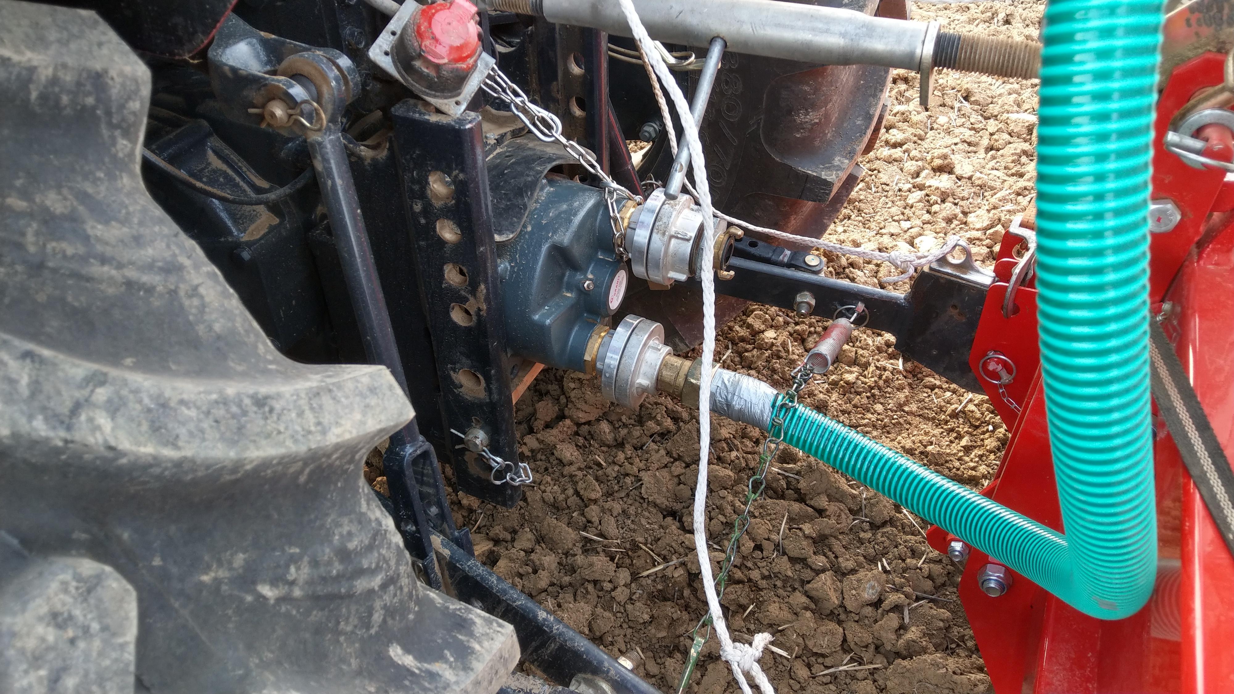

      Habe mir an meinem 5025C eine Zapfwellenpumpe zugelegt.
      Für den Betrieb muss der Sitzkontakt überbrückt werden, sonst kann man nicht zum Gießen aussteigen weil die Zapfwelle stoppt. Das wurde ja schon in einem anderen Beitrag erklärt.
      Die Zapfwellenpumpe “Granit G 280” ist sehr Leistungsstark. Wenn man nur mit einem Schlauch gießen will reicht die kleinere Version locker.
      Zapfwellenpumpe
      Granit G 280
      So war es geplant, leider zu schwer für den 5025C!
      So war es ursprünglich geplant, jedoch leider zu schwer für meinen 5025C. (1200Kg  an Heckhydraulik)

            @Sepp, warum hebt er keine 1,2t wenn mein 2200 schon 580 kg hebt? Lg Markus
            #5346
              @markusl , leider hebt er die 1250kg nicht. Ärgere mich jedes Mal wenn ich zum Gießen fahre. Mein kleiner Weinbergsschlepper Dexheimer 345 hat damit nicht das geringste Problem gehabt.  😟
              #5348
              markusl
                Wenn ich mich richtig erinnere ist er doch mit einer Hubleistung von 1,5t angegeben. Ist denn was nicht richtig eingestellt?
                #5349
                  Ja, 1500 kg!! Aber Branson rechnet das vom Aufnahmepunkt am Unterlenker. Hat man mir wenigstens so gesagt. Mir wäre mehr Hubleistung auch lieber.
                  Bei mir auf dem Bild steht aber der IBC-Container ein ganzes Stück hinter dem Aufnahmepunkt der KAT  Aufnahme.
