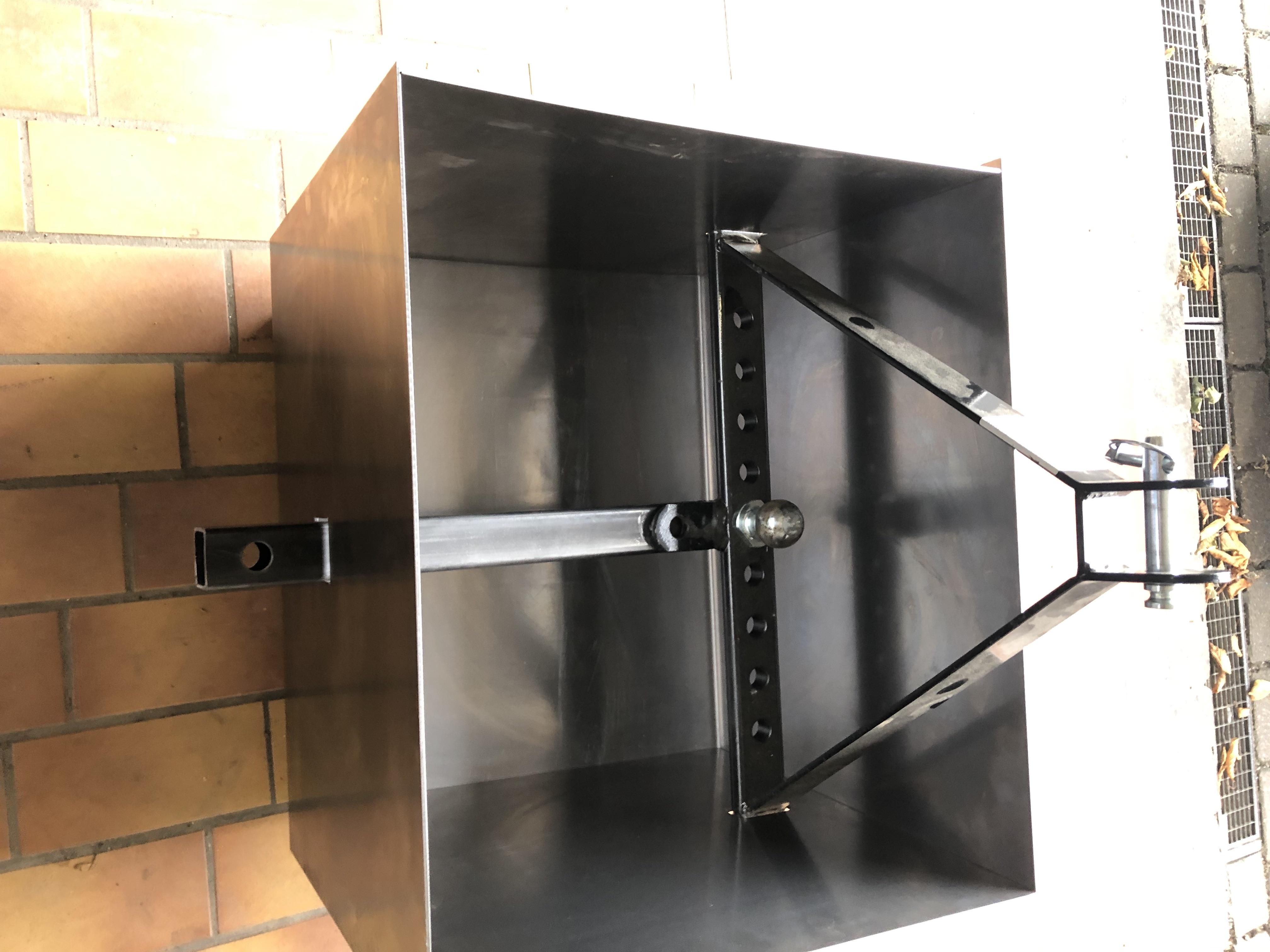

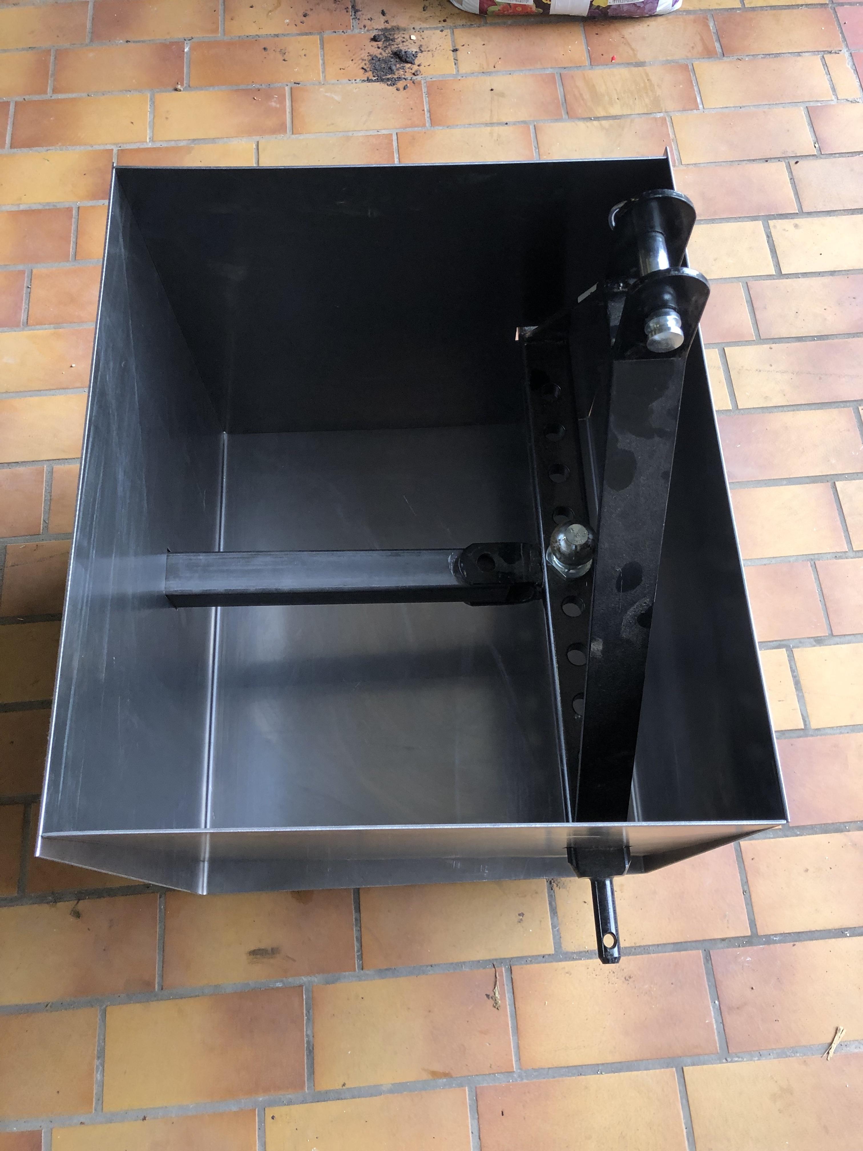

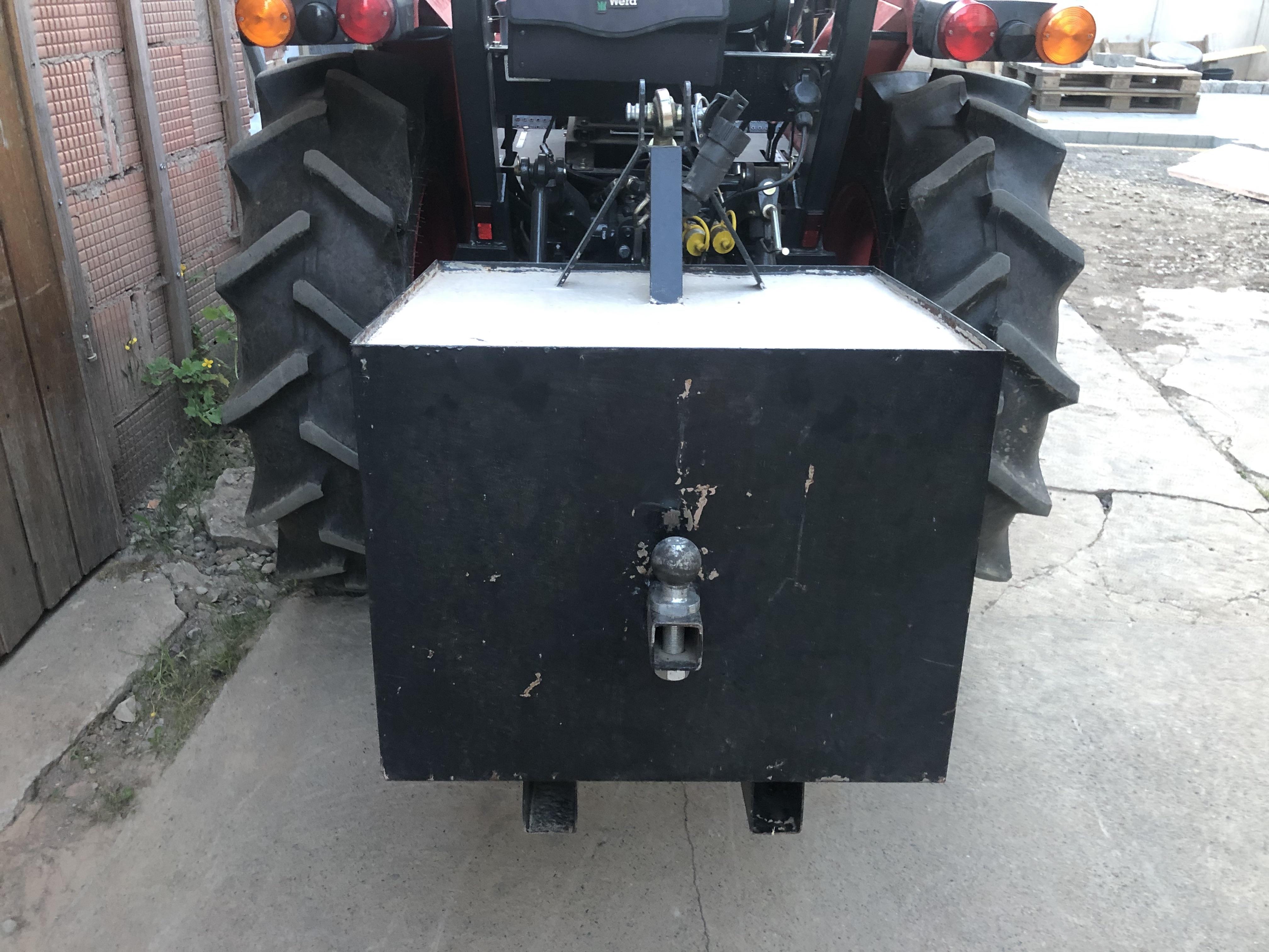

1. Juni 2020 um 22:12 Uhr #7119Hallo Yosh,
ich habe mein Heckgewicht selber gefertigt. Als Basis diente eine “DEMA Ackerschiene Dreipunktaufhängung 775 mm Kat I”.
Da ich auch Befürchtungen hinsichtlich der Festigkeit hatte, habe ich mir von einem Metallbauer aus 3 mm Stahlblech eine “U-Form” kanten und zwei Bleche als Seitenteile zuschneiden lassen.
In diesen Kasten wurde dann die Ackerschiene eingeschweisst. Der vorhandene Kugelkopf wurde mittels eines Vierkantrohr an der Ackerschiene befestigt und nach hinten geführt.
Den Kasten habe ich dann mit Beton ausgesessen mit Rostschutzfarbe gestrichen.
Alternativ könnte man auch eine Schalung aus Holz fertigen.
Der Kugelkopf hat sich als sehr praktisch erwiesen, da ich sehr oft einen Anhänger zusammen mit dem Heckgewicht benutzt habe.
Hier ein paar Fotos vom Heckgewicht:
2. Juni 2020 um 02:11 Uhr #7121@Rüdiger – vielen dank für die Fotos. Die Konstruktion sieht ja super aus!
Könntest Du eventuell die Maße bei Gelegenheit mal nehmen? Wie tief bzw. weit entfernt ist den die Ackerschiene von den gekröpften Unterlenkern?Die Ackerschiene habe ich mir dann auch gerade einmal bestellt 🙂 Denke ich werde es dann ähnlich nachbauen. Die Verlängerung der AHK finde ich klasse. Bestimmt finde ich noch ein paar passende Vierkantrohre in meinem Fundus…
Du hast geschrieben, dass Dein LaMa Techniker Dir Schläuche eingezogen at, wegen Rostgefahr. Darf man fragen, was Du in Summe für die Lösung gezahlt hast? Muss morgen mal meinen Händler anrufen, ob er mir gleich auch Schläuche einziehen kann. Dann würde ich die Füllung selbst machen (geht leider nicht anders, da ich mit dem Hänger den F36 abholen muss).

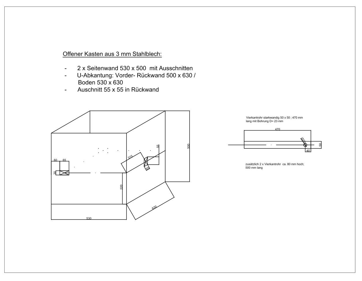

2. Juni 2020 um 14:13 Uhr #7125Ich glaube ich habe für die Reifenbefüllung inkl. aller Materialien 250 € bezahlt.
Hier eine Skizze mit den Abmessungen vom Heckgewicht:
Zusätzlich habe ich noch drei diagonale Streben aus Flachstahl von der “Dreipunktaufnahme” der Ackerschiene zum Ende des Vierkantrohres eingesetzt.
5. Juni 2020 um 14:38 Uhr #7152Hi Rüdiger,
tausend dank für die Zeichnung und die Maße!Toll, dass Du Dir die Arbeit gemacht hast das mit dem Forum zu teilen!
Es sind wohl gerade Einige dabei das Nachzubauen 🙂
Wollte gerade die Platten in den Maßen bei Ebay bestellen (vor zwei Tagen waren diese noch in den Maßen bei mehreren Händlern lieferbar) und musst feststellen, dass genau diese Maße jetzt alle nicht mehr verfügbar sind 🙂Zum Wasser in den Reifen: Habe jetzt mal bei meinem Händler nach den Kosten für das Schläuche einziehen gefragt und warte noch auf die Antwort. Werde die Reifen dann wohl selber mit Calciumchlorid füllen 🙂
Danke!!!
5. Juni 2020 um 18:15 Uhr #7156Hallo Yosh,
gern geschehen!
Viel Spaß beim nachbauen!
Mit der Skizze bin ich seinerzeit zum Metallbauer gegangen, der mir die Bleche zugeschnitten, gekantet und auch gleich mit den Ausschnitten versehen hat.
Danach musste nur noch geschweisst werden.
