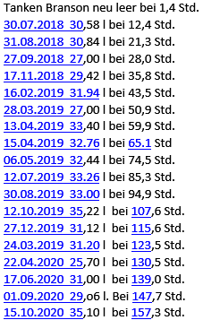

            #8511
              Hier meine Dieselvrbrauch.
              #8513
              Meitei
                Danke Sepp,
                Dann passen meine Werte ja auch.👌
