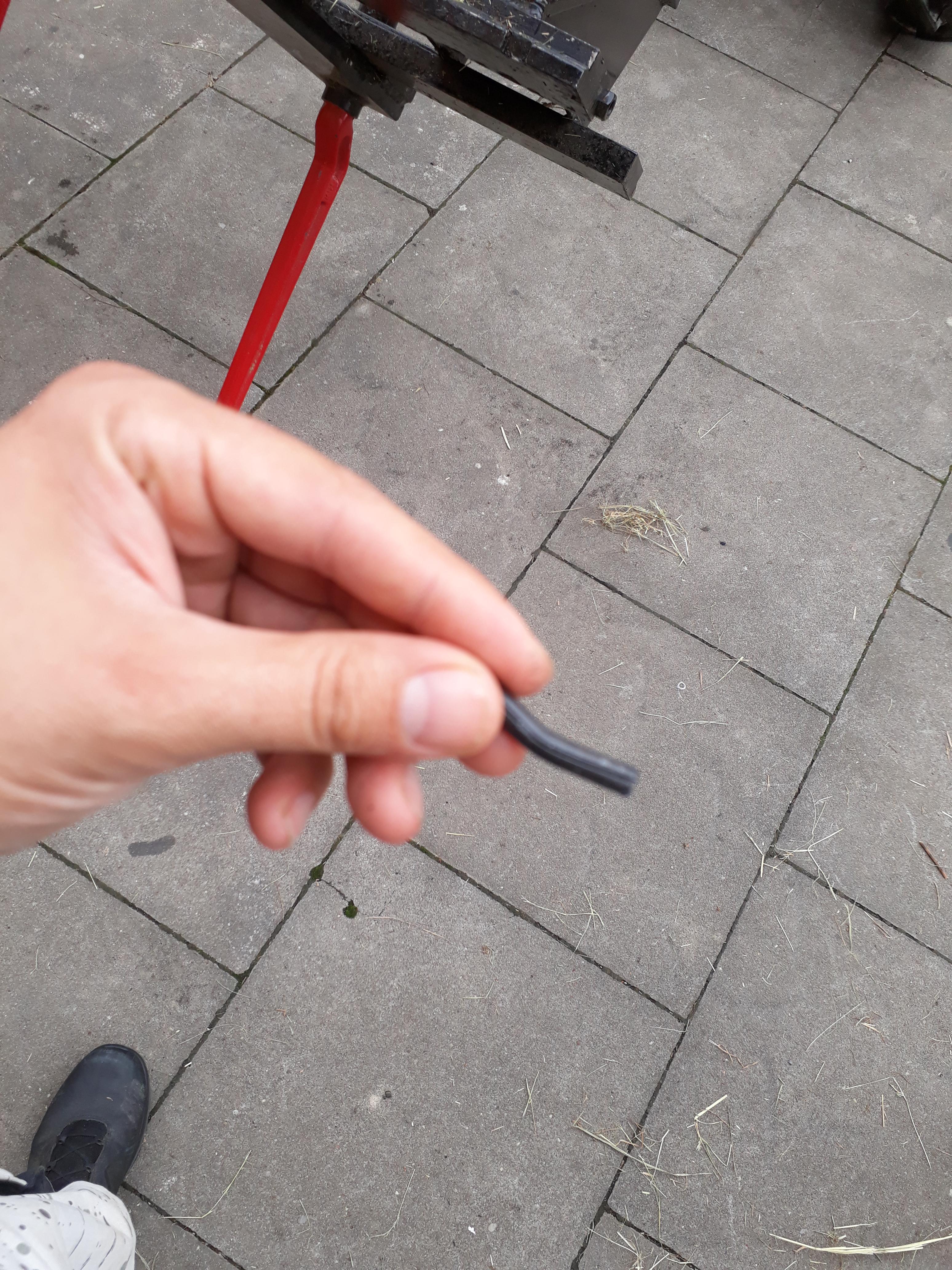

      Kurz darauf hab ich mal an der Hebelage rungefummelt, Am Hebelbefindet sich quasi ein Stück Rohr, dass um eine Welle läuft, die in des Getriebegehäuse rein geht, an der Außenseite ein kleines Loch – Hohlstift? – keinen gesehen, auf den Boden gesehen – siehe da 😉
      verbogen war er, wie sich später wohl herausstellte war er  wohl nicht ganz eingesteckt und wurde mal beim Gang einlegen an der Hebelage für den Allrad verbogen…

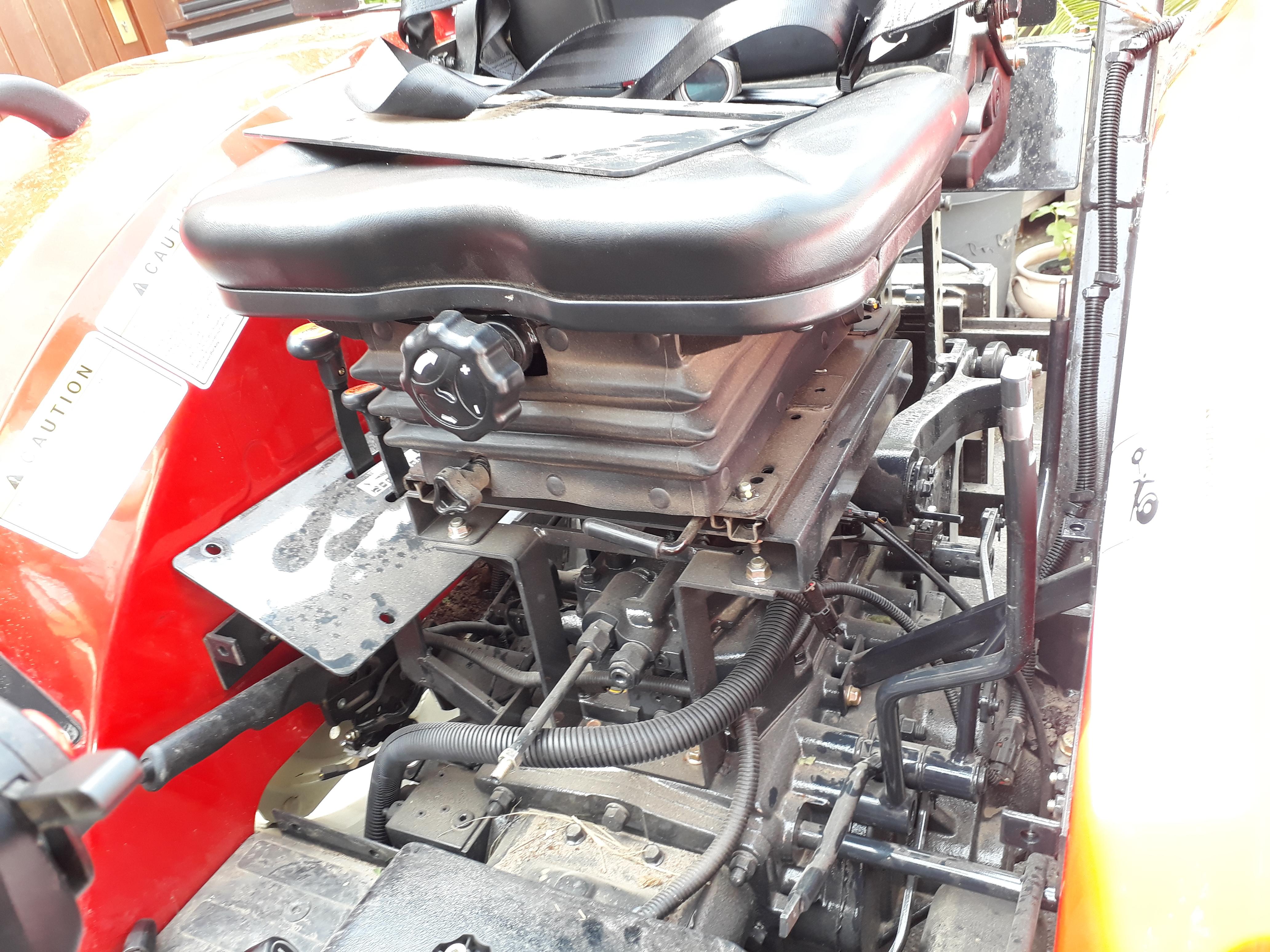

      Verkleidung um den Sitz demontiert:
      Gerade gehämmert, wieder reingesteckt – hält zwar nicht, aber siehe da, es lässt sich Schalten… Also neuen Hohlstift besorgt – war bisschen länger, aber der Durchmesser hat gepasst.

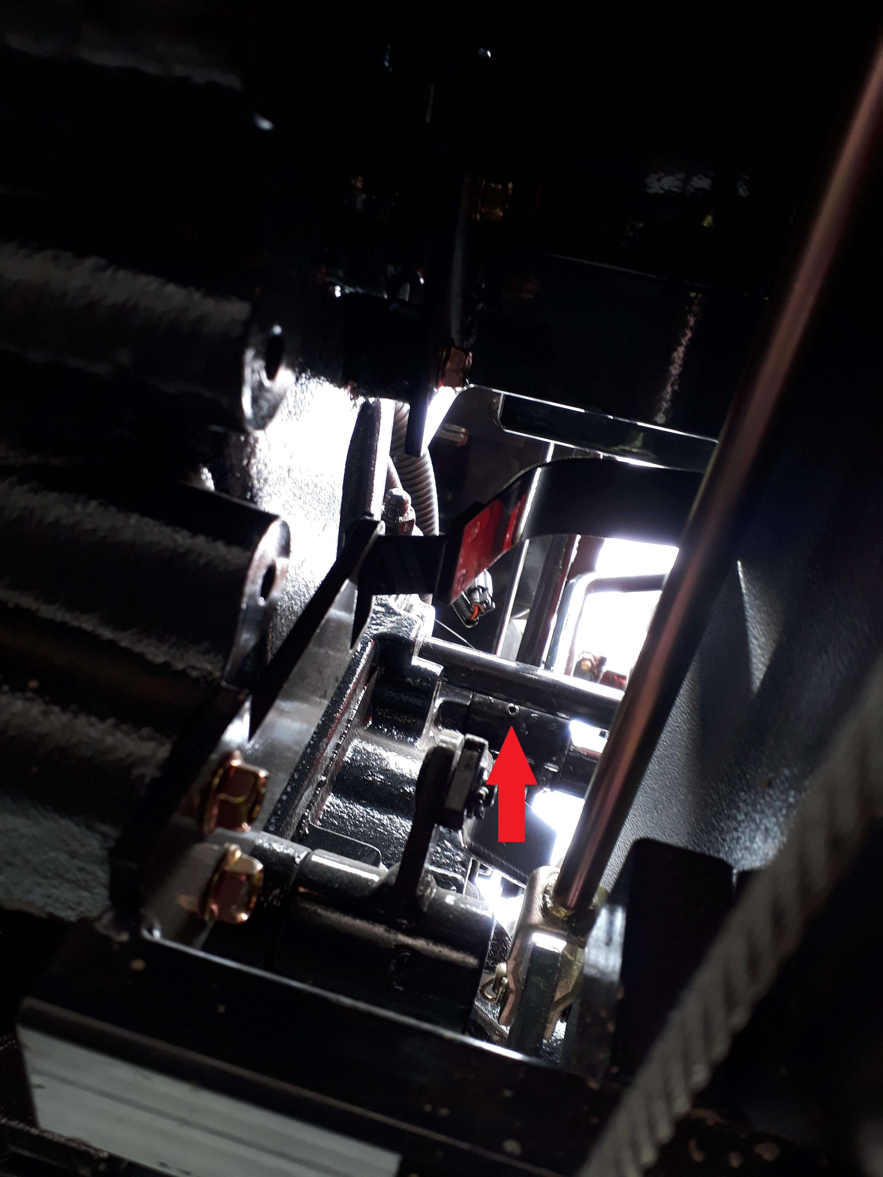

      Einbau: kein Platzt zum reinhämmern… der erste cm geht, dann reicht der Schwung den man im Engen Bereich bekommt nicht mehr aus… Ich hab lang rumgefriemelt, die Hebelage vom Allrad ausgehängt und versucht von oben ran zu kommen, keine Chance…

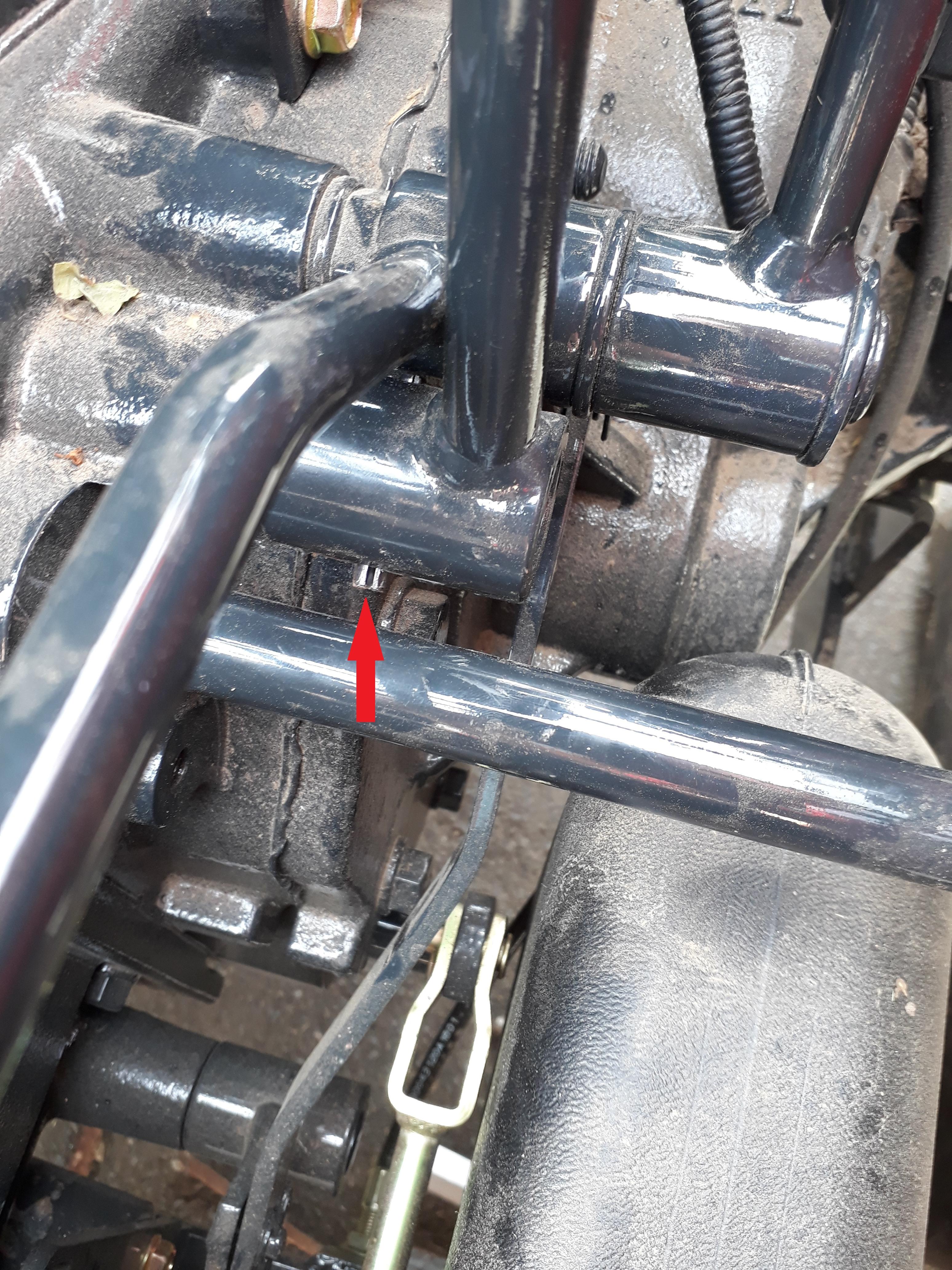

      Das Ende vom Lied, hab mich unter den Traktor gelegt und mit ner ca 40cm langen Eisenstange als Verlängerung den Stift von unten reingekloppt
      Hätte ich ihn gleich von unten reingehämmert, wäre es 1 Minte Zeitaufwand gewesen, so waren es kanpp 2 Stunden rumgefriemel 🙂

          Das Teil heißt Spannhülse.
          Man kann in die Spannhülse noch eine kleinere um 180 Grad gedrehte Hülse eintreiben, hält besser.
          Es gibt kleine Sortimentboxen mit Spannhülsen Sätzen.
          So etwas würde ich jeden empfehlen.
          Es gibt eine Menge Verbindungen beim Traktor und anderen Landmaschinen wo sie verbaut sind.
          Auch sollte man sie gebraucht nicht wieder einbauen, sondern stets durch neue ersetzen.
          Gruß Stephan
