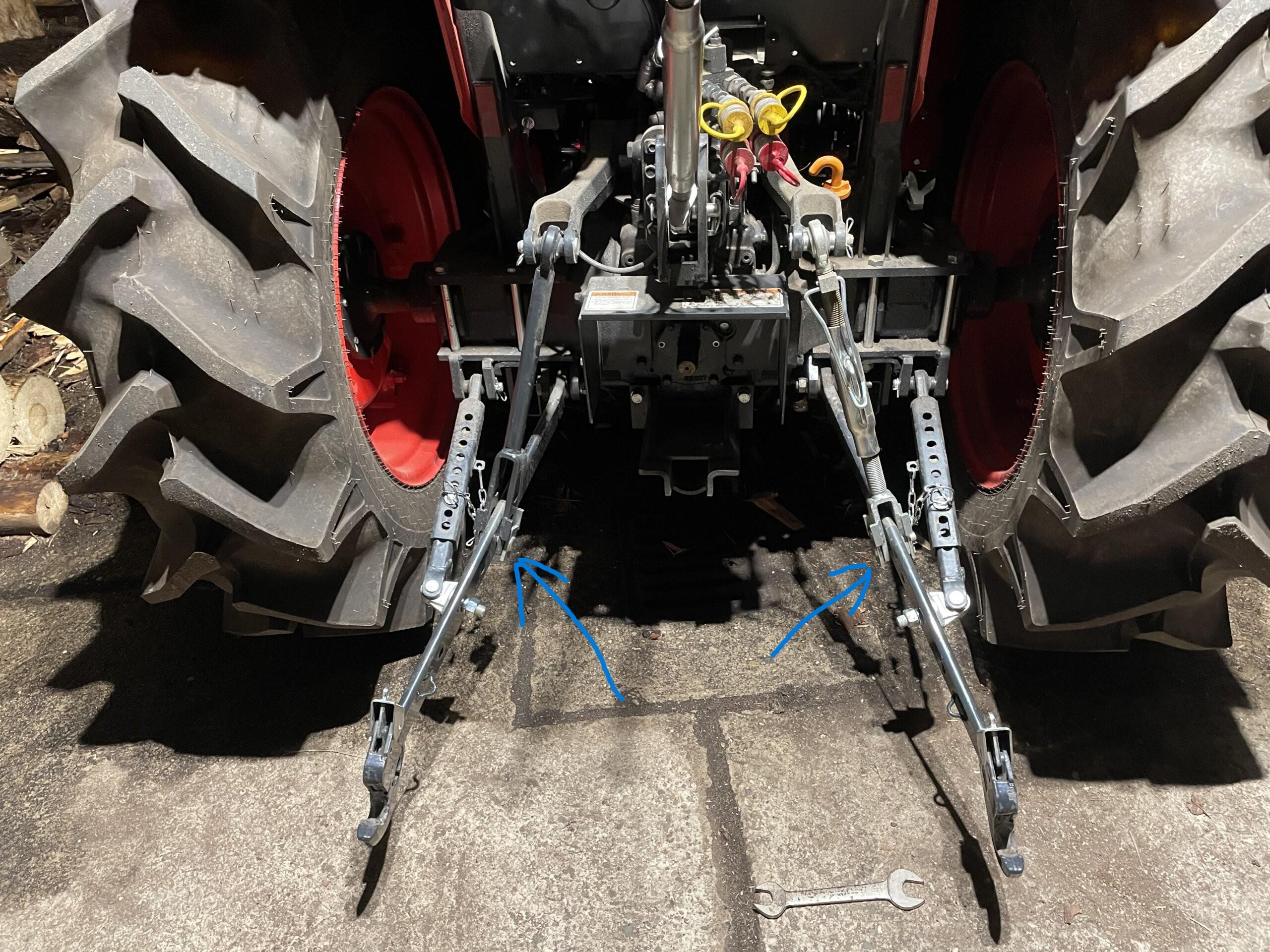

                #19596
                  Wenn du die Stifte, die ich auf dem Bild markiert habe, um 90 Grad drehst, so dass das Rechteck waagerecht sitzt, sollte sich die Neigung des Krpan um ein gutes Stück verringern.
                  Wenn diese rechteckigen Teile vertikal sind, können sich die Arme nach oben und unten bewegen, um über Bodenunebenheiten zu gleiten, z. B. beim Mähen oder ähnlichem.
                  Hoffentlich hilft das.
